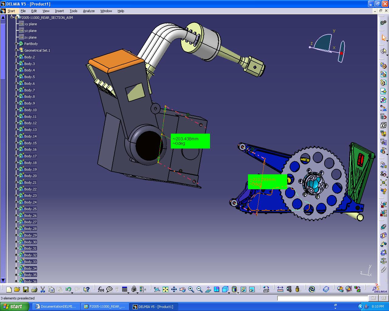

bin noch Student und arbeite an einem Projekt fuer meine Assistentenpruefung. Dafuer muss ich Proe-Dateien in CatParts umwandeln, um sie anschliessend in einem Product wieder zusammenzubauen. Leider funktionieren die assemblies nicht, da die Daten zu ungenau (nur sehr kleine Werte an Unterschied, siehe Anhang) bzw. Catia zu genau ist! Gibt es eine Moeglichkeit die Ganauigkeit von Catia auf z.B. 0,5mm zu setzen? Oder kann man die Genauigkeit bei Assemblies reduzieren??
Vielen Dank schon fuer die Hilfe!

welche Pro/E-Version verwendest Du und welches Datenformat holst Du nach CATIA? Pro/E hat als Standard 0.0012 relative Genauigkeit.
Grüße,Christian Willmann

ich benutze ProE 2001. Die ProE Assamblies oder Parts speicher ich als *.igs files und oeffne sie mit Catia. Dann speicher ich sie als CADParts ab. Beim Wiederzusammenbau in Catia stimmen dann nicht mehr alle Masse. Der Fehler ist halt nur sehr gering aber ausreichend.
Hab bei den Kompatibilitaetseinstellungen von Catia bei IGES schon einiges verstellt, aber das Ergebnis ist immer das Gleiche.

Hallo OregonCAD
hast Du es schon mal mit STEP probiert?
Kannst Du mir die Pro/E Daten mal zur Verfügung stellen? Ich würde dann mal probieren, ob ich Dir auch anders weiterhelfen kann.

schau(t) mal unter anderem hier: http://ww3.cad.de/foren/ubb/Forum133/HTML/002953.shtml http://ww3.cad.de/cgi-bin/ubb/forumdisplay.cgi?action=topics&forum=CATIA+V5+Datentransfer&number=141
Ein häufig diskutiertes Thema, wo sich die Suche lohnt, oder auch ein Blick in die entsprechenden Foren.

Da Du wohl mit einer ED2 Lizenz oder so arbeitest, wie steht es denn mit einer PDL-Lizenz oder auch DXL für die MultiCAX Plugins. Damit kannst Du direkt ProE Daten in CATIA Assemblies einbauen, oder auch in CATParts konvertieren. Ich habe das bisher nur mit relativ kleinen Baugruppen gemacht, aber hatte dabei noch kein Problem.
Das wäre doch eine schöne Sache!?
