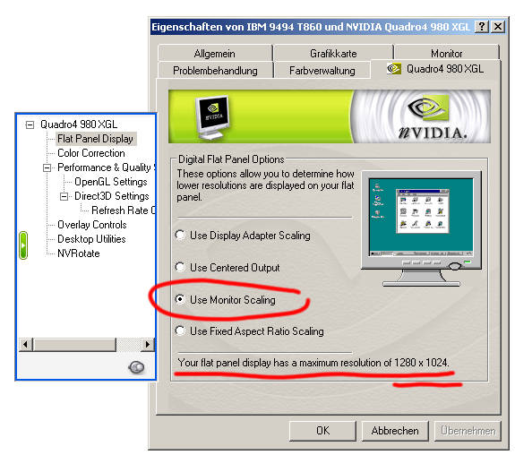

Hallo Zusammen,
ich habe ein Problem mit der Installation von Catia auf meinem Notebook. Ich habe einen 15,4 Zoll Bildschirm und dadurch wird das Bild in die Breit gezogen. Dadurch werden natürlich auch kreisrunde Elemente nicht mehr Kreisförmig dargestellt, sondern oval. Kann man das durch irgendeine Einstellung beheben ??

Ich würd´s mal mit einem neuen Grafikkartentreiber probieren.

ich denke es liegt nur bedingt am Grafigkartentreiber.
Im Bios gibt es meißt eine Einstellung die "Fit(zoom) in Page" oder so ähnlich lautet. Die bewirkt, das dass Bild bei immer in den max Bereich des Bildschirmes gezoomt wird. Manche Graka-Treiber bieten diese Option auch. Nimm den Hacken(Option) raus und (Wichtig) stelle genau die Auflösung ein für die Dein Display ausgelegt ist. Natürlich erfordert das den richtigen Treiber!
Gruß Heiko

Wahrscheinlich meinst Du das hier: http://ww3.cad.de/foren/ubb/Forum133/HTML/001533.shtml
