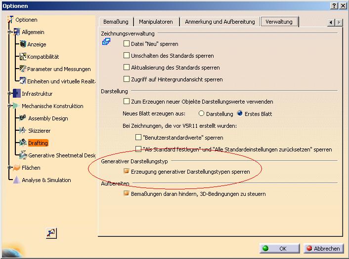

wir haben gestern auf R13 umgestellt, und ich habe im drafting sofort was negatives entdeckt. und zwar funktioniert das, wie in anderen threads (s.u.) von mir beschrieben, nicht mehr.
http://ww3.cad.de/foren/ubb/Forum134/HTML/000279.shtml
Original erstellt von Cooba:
wir haben für jedes DIN-A-blatt eine vorlage abgespeichert, wo alle standardeinstellungen eingestellt sind. das funktioniert soweit gut, nur muß man bei jedem aufrufen einer zeichnung wieder schriftart, evtl. linienstärke und benutzerstandard (ist immer "ursprünglich") einstellen.
unter http://ww3.cad.de/foren/ubb/Forum134/HTML/000630.shtml hab ich mich dazu auch zu wort gemeldet.
wenn ich jetzt bemaßen will, muß ich immer ZWISCHEN der ersten und zweiten zu bemaßenden linie auf benutzerstandard umstellen, da catia jedes mal auf ursprüngliche merkmale umstellt!
ich könnte auch zuerst alles "ursprünglich" bemaßen und danach jedes einzelne maß auf "meinen gewünschten standard" umstellen. das ist beides seeeehr zeitaufwendig!
oder weiß (jetzte endlich) jemand eine gute lösung? (wurde in erwähnten foren ja schon soo oft gefragt...)

wie sieht es mit der angehängten Option aus (zu finden unter "Administration" ??

Original erstellt von Axel.Strasser:
R13 SP ??
SP 4
Original erstellt von cwillmann:
ich hab die deutsche version. ist es die funktion in meinem anhang?
wenn ich das raus nehme, bewirkt es gar nichts.
Cooba

oh, ich hab grad festgestellt, es klappt, wenn ich "benutzerstandardwerte sperren" anklicke.
eigentlich dachte ich bei der wortwahl, daß es genau das gegenteil bewirkt...

erstellt am: 16. Aug. 2004 11:33    Editieren oder löschen Sie diesen Beitrag!  <-- editieren / zitieren -->   Antwort mit Zitat in Fett Antwort mit kursivem Zitat    Unities abgeben: 1 Unity (wenig hilfreich, aber dennoch)2 Unities3 Unities4 Unities5 Unities6 Unities7 Unities8 Unities9 Unities10 Unities Nur für rolle 10 Unities + Antwort hilfreich
wenn man allerdings in den hintergrund und dann wieder in die arbeitsansichten gewechselt ist, muß man leider die tools-optionen jedes mal neu "öffnen" und bestätigen. sonst sind die "ursprünglichen merkmale" gesperrt und es läßt sich nichts mehr selber einstellen.

Moin Cooba,
ich meine diese hier --->
