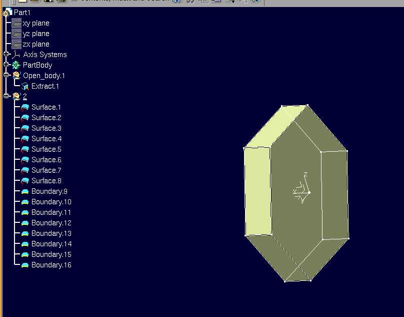

Hier noch mal mein Beispiel mit Foto:
Achte bitte auf die Laufvariable i
Den Namen des openBodies
Und darauf dass der Body aktiv ist.
und daran, dass es darin nur Flächen gibt von denen eine Boundary abgleitet werden kann.
Jan
Language="VBSCRIPT"
Sub CATMain()
Set partDocument1 = CATIA.ActiveDocument
Set Part1= partDocument1.part
Dim i As Integer
for i = 1 to 8
Set hybridShapeFactory1 = part1.HybridShapeFactory
Set hybridBodies1 = part1.HybridBodies
Set hybridBody1 = hybridBodies1.Item("2")
Set hybridShapes1 = hybridBody1.HybridShapes
Set hybridShapeThickness1 = hybridShapes1.Item(i)
Set reference1 = part1.CreateReferenceFromObject(hybridShapeThickness1)
Set hybridShapeBoundary1 = hybridShapeFactory1.AddNewBoundaryOfSurface(reference1)
hybridBody1.AppendHybridShape hybridShapeBoundary1
part1.InWorkObject = hybridShapeBoundary1
Next
End Sub
