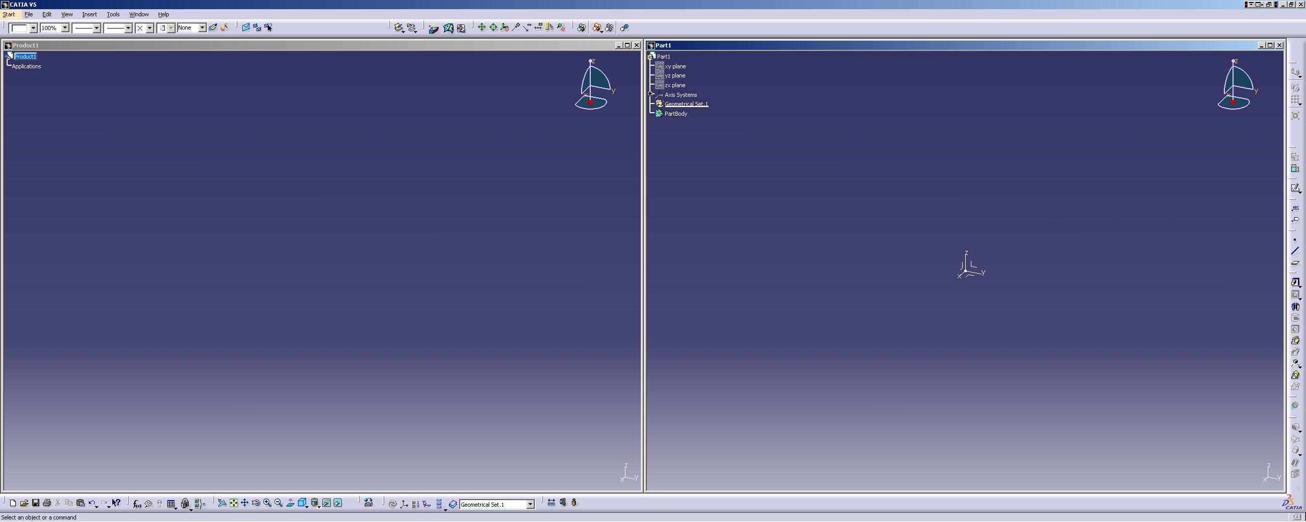

gibt es die Möglichkeit, dass ich z.B. auf Anzeige 1 ein Part und auf Anzeige 2 das Produkt habe.
Nun soll jeweils auf dem Bildschirm, in der z.B. der Cursor oder das aktive Fenster steht, die Symbolleisten erscheinen, so dass man auf beiden Bildschirmen komfortabel arbeiten kann.

und wie sieht das aus? Was siehst Du auf dem linken Monitor und was auf dem rechten? Das interessiert mich auch? Gefällt Dir das Ganze?

Mahlzeit ... zu erst einaml einer nach dem anderen:
@Polyboy
Es ist möglich die Anzeige über 2 Monitore zu machen, die Symbolleisten existieren dann aber nur einmal!
über Window > tile vertical
hab ich dann das Product link und das Part rechts.
(siehe screen_001.jpg)
Wobei durch die an der rechten Seite angeordneten Symbolleisten die Trennung beider (Part und Produkt) nicht exakt die Mitte zwischen den Bildschirmen ist.
> Verbesserung: man mache noch eine Symbolleiste an die linke Seite dann sieht das schon besser aus!
dann wieder
und schon hat man die Trennung identisch!
Gruß Kotschi
