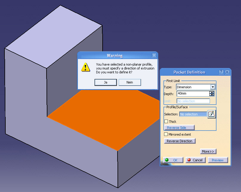

ist mir heute zum ersten Mal begegnet, getestet unter R10Sp2, R12sp2 und R12sp3:
Wenn ich ein Pad/Pocket auf einem anderen Körper über einen Sketch definieren möchte und ich direkt im Definitionsfenster der Funktion meine Skizzierebene wählen möchte, bekomme ich die im Anhang gezeigte Meldung, dass meine selektierte Fläche nichtplanar ist. Also ein Würfel ist planar, oder? (mit verschiedenen Genauigkeiten ausprobiert). Anschließend erscheint im Eingabefeld unter "Selektion" der Begriff "complex" und die Aufforderung eine Referenzrichtung zu definieren. Wenn ich nochmals versuche, den "komplexen Sketch" zu definieren, funktioniert es auf einmal irgendwie, wobei ich dann immer noch die Richtung definieren muss.
Irgendwelche Ideen?

Hallo Christian,
so wie es aussieht, versuchst du im Eingabedialog eine Fläche (deine vermeintliche Skizzierebene) als Profil oder Skizze auszuwählen. An dieser Stelle muß eine Skizze ausgewählt werden. Für den Fall, dass eine solche nicht existiert, hat man dort das Sketcher-Icon eingebaut, damit die Pad/Pocket-Funktion nicht wieder verlassen werden muss. Also einmal aufs Sketcher-Icon, dann die Ebene auswählen. Dann sollte alles wunschgemäß funktionieren.
Grundsätzliche halte ich persönlich aber nichts davon, Skizzen über diesen Weg aufzubauen. Denn sollte eine etwas komplexere Skizze entstanden sein, man diese wieder verlässt und dann aus irgenwelchen Gründen die Pocket-Funktion abbricht, ist auch die Skizze weg..

Hallo miteinander,
ich weiß nicht, ob das bekannt ist: wählt man eine Fläche und keine Skizze, so kann Catia auch von dieser Fläche aus ein Profil (also einen Block) erstellen. Da es sich nicht um eine Skizze handelt verlangt Catia in diesem Fall eine Extrusionsrichtung (man könnte ja sagen, das man auch die Normale als Extrusionsrichtung will), aber das ist halt so. Also einfach noch eine Richtung anwählen, und Catia baut den Block von der Fläche des Körpers aus auf.

@Paul: Ich weiß, das der Weg Nachteile hat und würde ich auch nicht empfehlen. Dennoch funktioniert dieses Vorgehen bei anderen Features ja auch.
@Fireman: Dein Gedanke war der richtige Hinweis, obwohl ich mich am Begriff "Komplex" bzw. "Non-planar" noch störe.
