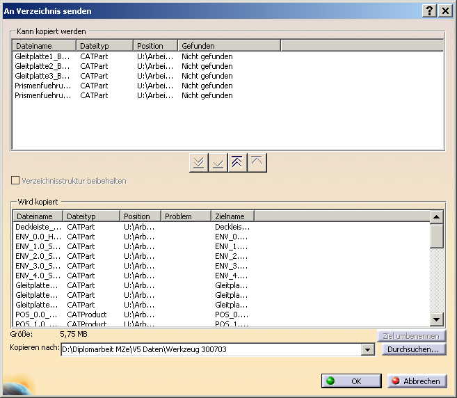

Will mein komplettes Projekt mit senden an in einen anderen Ordner verschieben. Dabei muss die Verzeichnisstruktur beibehalten werden. Leider funktioniert das nicht. Wenn ich den Button aktiviere und alles nach unten schiebe dann bleiben im oberen Fenster Dateien die er nicht findet. Diese Dateien hab ich aber sowohl aus dem Strukturbaum als auch aus der Ornerstruktur gelöscht. Sind also eigentlich nicht mehr existent und dennoch erscheinen sie bei der Funktion senden an. Aus diesem Grund nehm ich an kann ich auch nicht die Ordnerstruktur beibehalten.
Wie kann ich solche toten Links vermeiden?
Über Hilfe würd ich mich freuen. Vielleicht hab ich auch beim Löschen der Teile etwas falsch gemacht.
Gruß miguel

Handelt es sich wirklich um tote Links, oder lediglich solche, die er nicht automatisch lädt?

Das sind Teile die er nicht mehr findet. Kann er auch nicht da sie ja nicht mehr existieren weder im Strukturbaum noch als File in einem Ordner. Wie kann ich CATIA mitteilen dass es diese Files bei send to nicht mehr auflisten soll
Schick mal noch ein Bils mit vielleicht wirds dann klarer was ich mein.

Hallo Miguel,
hast Du über die Bauteile schonmal den Cleaner laufen lassen?
Stehen die selben Links auch unter Edit-Links? Wenn nicht dann sind es Ghostlinks, die über den Cleaner entfernt werden können.

wenn sie im Verknüpfungen noch angezeigt wurden waren es keine GhostLinks. Dann löscht sie der Cleaner natürlich nicht. Dann waren es normale Links, nur die Dateien dazu wurden gelöscht/verschoben/umbenannt etc.

Unter Verknüpfungen erscheinen sie bei mir nicht das hab ich schon überprüft. Das einzige wo ich diese Links noch finden kann ist eben beim senden an.
Wie funktioniert das mit dem Cleaner. Muss ich den über alle Dokumente laufen lassen oder reicht es wenn ich nur mein übergeordnetes Produkt auswähle? Was sagt das Textfile aus dass mit dem gereinigten File abgelegt wird.
Wie enstehen solche Ghostlinks?

Hab jetzt herausgefunden warum das mit der Verzeichnisstruktur nicht klappt. Hab in meiner Konstruktion mit Tabellen gearbeitet. Diese Tabellen sind mit einer anderen Pfadangabe versehen wie die Catia Files. Es ist aber nicht möglich bei Send to von zwei verschiedenen Pfaden zu lesen. Wichtig ist dass der Beginn des Pfades gleich ist. Mit send to kann man auc nicht von verschiedenen Laufwerken gleichzeitig auslesen.
Hätten somit schonmal den einen Punkt geklärt. Wenn ich jetzt noch mit dem Cleaner die Ghostlinks in den Griff bekomme ist mein Modell wieder perfekt.
PS: Tip Tabellen einfach manuell verschieben.

gestartet wird der Cleaner über Tools-Utilities-CATDUAV5
Theoretisch könntest Du auch nur das Produkt cleanen, wenn dann würde ich aber alles cleanen.
Das Textfile sagt aus, was der Cleaner für Fehler gefunden hat, und was er damit angefangen hat, ob er sie bereinigen konnte usw.
Wie sie entstehen? Tja das wüsste ich auch gerne. Ich vermute beim hin und herschieben der Dateien ausserhalb von Catia, löschen, umbennenen von Dateien könnte das passieren, wenn man ausserhalb von Catia mit den Daten etwas macht. Wie genau weiss ich aber nicht.

Aber genau das sind doch Ghost-Links, ein vorhandener Link zu einer Datei, die z.B. nicht mehr da ist. Daher taucht er auch noch unter den Verknüpfungen auf, zeigt da aber an, daß er das Dokument nicht findet. Diese Dokumente will CATIA dann auch mit versenden, aber findet sie halt nicht. Durch das Isolieren dieser Links werden die Dateien dann nicht mehr benötigt.

Da hat myTea schon recht:
Die sog. "Ghost-Links" sind eigentlich nur im "Send To" sichtbar bzw. beim Arbeiten mit dem EWE-Modul.
Das Ärgernis bei einem Ghost-Link ist:
CATIA will die Daten leider nicht "nur" versenden (findet sie dann aber nicht) sondern es können tatsächlich Daten mitverschickt werden, von denen der Benutzer so auf Anhieb gar nichts weiß, denn sowohl unter "Edit/Links" als auch im "Desk" schaut die Link-Struktur sauber aus.
Gegen einen Ghost-Link ist mir - bis auf einen CATDUA-Lauf - keine Standard-Bereinigungsmöglichkeit bekannt. Klar kann man viel austesten und vielleicht hat man auch Glück und der Link ist dann irgendwie verschwunden. Evtl. hat man ja auch eine Vermutung wie der Ghost-Link entstanden ist und kann so etwas zielgerichteter vorgehen, aber eine "Pauschal-Abhilfe" gibt's händisch leider nicht.

um die Ghostlinks wegzubekommen ist die Funktion Senden an die falsche Auswahl!
Verwende die Sicherungsverwaltung "sichern unter" Verzeichnis weitergeben oder leider    manuell für jedes Part das Verzeichnis umsetzen.

Manchmal hilft es nur, ein völlig neues CATProduct zu nehmen und dann die CATParts wieder darin zu integrieren. Bei einer komplexen Struktur ist das schon richtig lecker... Mir passiert das filebasierend immer wieder, dass sich so eine Inkonsistenz einschleicht, meistens wenn man mit den Daten in ein neues Verzeichnis wechselt- gerade über Send To .
Frage: Wäre es nicht am besten in einem Verzeichnis zu bleiben und dann nur hier zu versionieren?
