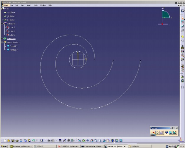

Hallo Kurvenfreunde,
ich komme heute wieder zurück zu diesem Thema. Die Frage von Johannes bezieht sich sicherlich auf ein Zylinderkoordinaten System (Polardarstellung), das habe ich auch gesucht leider in V5 nichts gefunden. Mein Lösungsansatz ist Parallelkurve mit einem offenem Kreis (geschlossen funktioniert ja nicht, sehr Schade) als Referenzkurve. Im Bild unten habe ich als Beispiel eine archimedische Spirale erzeugt, funktioniert sehr gut:
- die Gleichung für die Spirale lautet ja R=a*Phi (a ist basisradius, Phi ist Winkel). Sie ist für V5 kein Problem.
- wenn man beispielweise eine Evolvente erzeugen möchte, dann lauten die Gleichungen: R=a*sqrt(1+(Phi in Bogen)^2)und der entsprechende Winkel Alpha= Phi-atan(Phi in Bogen). Da gibt es ein Problem, wie kriegt man diese 2 Parameter in einer Gleichung? Bartleby hat ja schon geschrieben, nur ich weiß noch nicht wie? Daher stelle ich die Frage hier an den Experten und zur Diskusion, es geht nicht unbedingt um die Evolvente, sondern allgemein für ähnliche Kurven(techniken).
