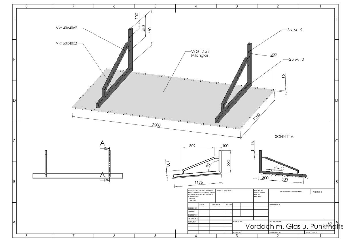

Hallo, ich arbeite mit SWX Premmium 2015. Leider habe ich noch nie eine Simulation gemacht und weiss nicht, wie ich daran gehen soll bzw. finde ich kaum Informationen dazu. Drum frage ich hier mal an, ob mir einer helfen kann.
Im Anhang ist ein typisches Vordach, wie wir es schon mehrfach gebaut haben. Allerdings noch nie so gross, weshalb ich mal eine Spannungsanalyse und einen Durchbiegungsanalyse durchführen möchte.
Auf dem händischen Weg ist das bei so einem statisch unbestimmten Teil nicht so einfach.
Und meine Statik-Vorlesungen liegen schon 30 Jahre zurück.
Doch nun muss ich nach Eurocode 3 gemäß DIN EN 1090 einen Nachweis sicherstellen.
Die Gesamtmasse ist 124 kg, wovon 104 kg auf das VSG 17,52 entfallen. Das heisst jeder Träger wiegt 10 kg.
Wie gehe ich da jetzt am besten vor, um zu einem realistischem Ergebnis zu kommen?
Dank von Gerd

Die Zeichnung macht auf den ersten Blick einen guten Eindruck. Aber bei den Profilen hast Du genau genommen nur den Querschnitt von zwei Abschnitten angegeben. Bei den übrigen Abschnitten kommt man zwar auf nahe liegende Vermutungen, aber eine Stückliste mit genauen Angaben wäre besser. Ebenso fehlt die Materialangabe für die Profile. Baustahl? Alu? Oder etwa Kunststoff?
Für eine FEM-Analyse benötigt man noch die genaue Spezifikation der Materialeigenschaften, eine Angabe der zu betrachtenden Lastfälle sowie eine Angabe der zu untersuchenden Kräfte / Spannungen.
Dem Fachmann werden die Anforderungen vermutlich vertraut sein, aber mir zum Beispiel ist "Eurocode 3 nach DIN EN 1090" nicht vertraut.
So ist mir nicht klar, ob Du nur das Verhalten der Dachfläche prüfen musst oder ob Du jede Schweißnaht und jede Verschraubung separat untersuchen musst. Wie steht es da um DEINE Kenntnisse?

Da wir nur Edelstahl (1.4301/V2A) verarbeiten, vergesse ich das immer anzugeben. Du hast natürlich recht, dass sollte man wissen.
Die Profile sind durchgehend gleich. D.h. der L ist 60/40/3, der obere Bügel ist 40/40x2.
Um es gründlich zu machen, müßte man in der Tat auch die Schweisnähte (a=3) und die Schrauben rechnen.

Ich würde die Träger und die Glasplatte nacheinander rechnen, das ist für die Software einfacher.
Wenn die Träger gleich sind vereinfacht das auch die Rechnung und die Übersicht.
Da die Glasplatte aber einer Person auf den Kopf fallen kann, würde ich da einen Spezialisten beauftragen der auch die Vorschriften im Bauwesen kennt.

Es ist auch so, dass ich die Zeichnung einem Statiker zugesendet habe.
Allerdings wagt sich kaum ein Statiker ans Glas.
Im Übrigen will ich das an dem Beispiel erlernen.
Dazu würde ich natürlich auch den Träger einzeln rechnen.
Ich war letzte Woche auch einem Seminar Statik für Metallbaumeister.
So ganz unbefangen bin ich also nicht. Mir geht es hier im Speziellen um die Anwendung in Solidworks.

Vermutlich bist Du auf eine Handrechnung mit Erfahrungswerten angewiesen.
>>http://www.lob-gmbh.de/de/werkstoffe/
Da sehe ich auch nur metallische Werkstoffe ... kein Glas.
>>Mir würde es reichen, wenn ich schon einen Ansatz für die Träger finde.
Für den Einstieg in SWX Simulation ist das eine gute Idee.
Überlege nur in Ruhe, welche Last Du annehmen musst und wo sie angreift.
