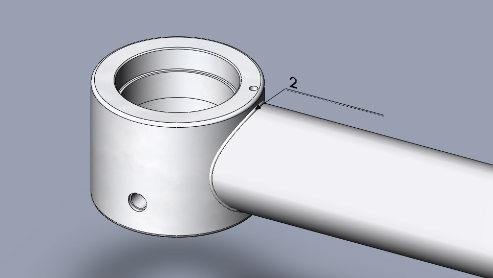

Guten Abend,
mich würde interessieren, ob es eine Möglichkeit gibt, die Spannungen in einer Schweißnaht darzustellen.
Bei der Baugruppe handelt es sich um eine Rohr-zu-Rohr-Verbindung. Die Schweißnaht ist im Bild eingezeichnet und wurde mit dem Baugruppen-Feature Schweißnaht erstellt (Kehlnaht mit a=2mm).
In der Simulation wird die Schweißnaht jedoch nicht dargestellt.
Hat jemand eine Idee, wie die Spannungen auch in der Schweißnaht dargestellt werden, wenn ich nach der Simulation z.B. die Baugruppe in einer Schnittansicht darstelle?
Freundliche Grüße
Jan

Hallo und ein Willkommen hier im WeltBestenForum exporte.
Du schreibst:
Da liegt der Hund begraben.
Die Kehlnaht in der Baugrp dient nur der Darstellung.
Wenn du eine Schweißkonstruktion hast, dann erstelle diese auch mittels dem Feature Schweißkonstruktion.
ThoMay
