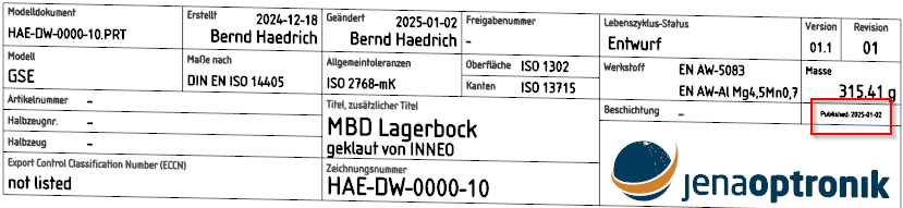

erstellt am: 06. Jan. 2025 08:57    Editieren oder löschen Sie diesen Beitrag!  <-- editieren / zitieren -->   Antwort mit Zitat in Fett Antwort mit kursivem Zitat    Unities abgeben: 1 Unity (wenig hilfreich, aber dennoch)2 Unities3 Unities4 Unities5 Unities6 Unities7 Unities8 Unities9 Unities10 Unities Nur für zochy83 10 Unities + Antwort hilfreich
Ich habe nun auch wieder dieses Problem immer das aktuelle Datum als Parameter im Modell zur Verfuegung zu haben, damit bei den Plots vom MBD-Part Ansichten eben immer der aktuelle Zeitstempel mit drauf ist. Dazu habe ich in der Schriftfeld-Tabelle extra ein Feld vorgesehen.
