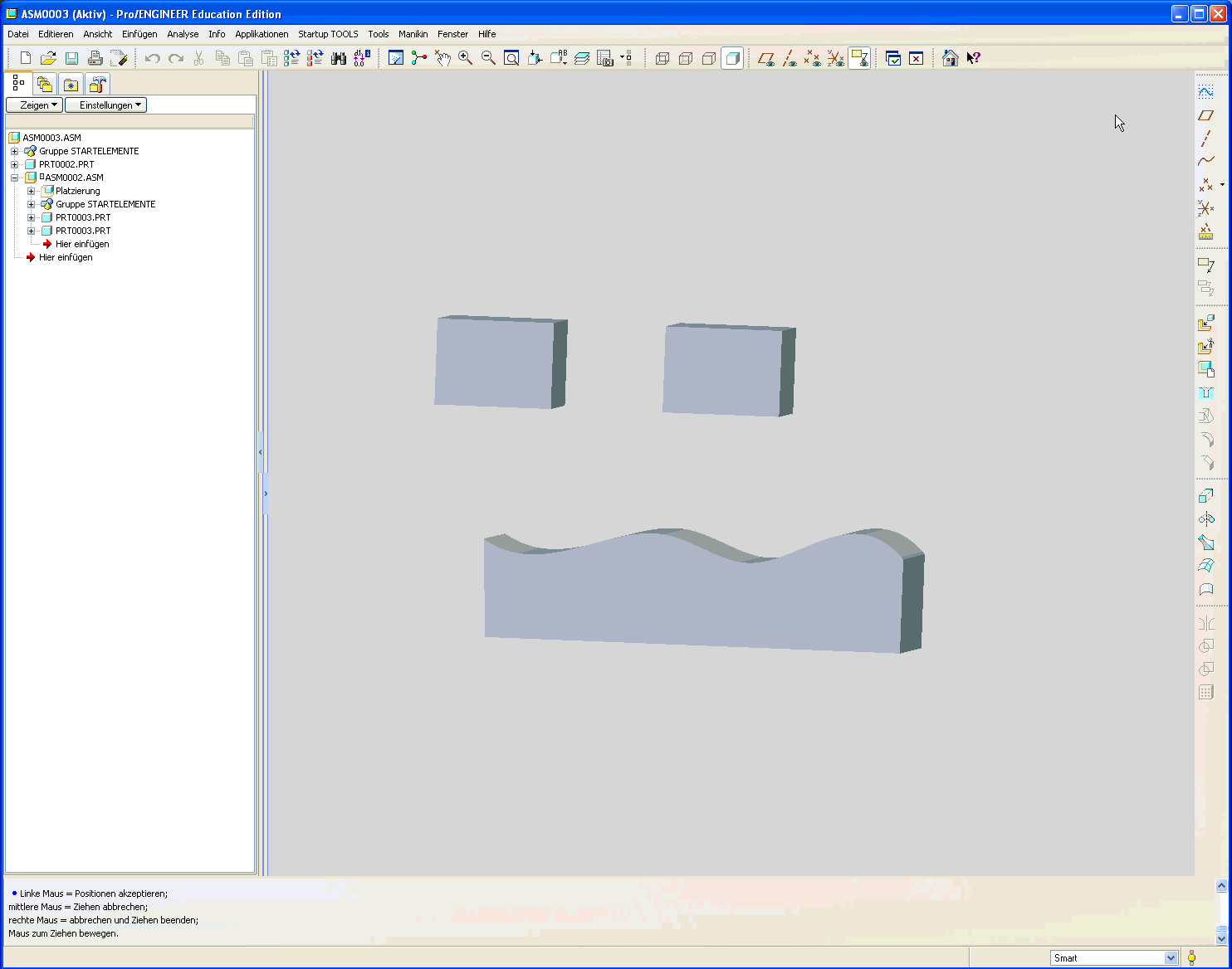

Gruß an alle,
hat jemand eine Idee, wie ich mehrere Komponente gleichzeitig so lange verschiebe (von oben nach unten), bis diese auf eines der anderen treffen?

Du möchtest also in einer Baugruppe eine Gruppe von Komponenten so nahe wie möglich an eine anderen Komponente (Störkontur) bewegen??
Dazu würde ich die zu bewegenden Komponenten aufeinander referenzieren, damit Du die mit einem Maß bewegen kannst und mir eine Analyse mit dem Abstand zur Störkontur erzeugen.
Damit kannst Du den "Haufen" schnell bewegen und den neuen Abstand schnell messen.

Ich versuche noch ein mal. Ich möchte in einer Baugruppe eine Gruppe von Komonenten (gleichzeitig) an eine andere Gruppe ranschieben bis an irgendeiner Stelle eine Berührung stattfindet. Alle Komponenete der Baugruppe sind bereits eingesetzt. Mich interessiert besonders der Zwischenraum, der dabei gebildet wird.
Im Moment habe ich die Komponente, an der weitere Teile positioniert sind, nut teilweise definiert. Also in die Richtung offen, in die ich diese verschieben möchte. Wenn ich jetzt dieses Bauteil verschiebe (über Einfügen/Komponente/Einsetzen/Bewegen oder über Definition editieren/Bewegen)verschiebt sich nur die eine Komponente (Problem1) und bleibt nicht stehen bei Kollision (Problem2). Bei den umfangreichen Möglichkeiten von ProE gibt es bestimmt eine Lösung für mein Problem. Allerdings kenne ich diese nicht. Vielleicht hat jemand einen Tip.
Ich glaube diese Problembeschreibung ist etwas genauer. Die vorherige würde ich am liebsten zurückziehen.

kannst du nicht einfach über das normale Ziehen (STRG+Alt+LMT) gehen?
Dann noch die Kollisionskontrolle passig aktivieren (Tools -> Baugruppeneinstellungen -> Einstellungen für Kollisionskontrolle) und es klingelt und blockiert bei Kollision.

Ich entschuldige mich im Vorraus für die blöde Frage: wie und wo kann ich diese Funktion nutzen (was muss erfüllt sein)?

Moin vladis,
1.:
Welche Pro/E Version, welche Wochenversion?
Wieso verrätst Du uns nicht Deine verwendete Software-Version und schreibst sie in die System-Info?
Du hast Glück, dass ich mit meiner momentanen Lizenz alle möglichen Pro/E Daten öffnen kann.
2.:
Für Dein Problem gibt es Zig Lösungen!
Allerdings geht das nicht, solange Du alle Teile auf "Standard" platzierst.
Gibt es einen besonderen Grund dafür, warum die Teile sich alle den gleichen Nullpunkt teilen?
Falls ja, dann wäre die Lösung via Bauteil-Skizze denkbar.
Falls nein, gibt es etliche elegante Lösungen im Assembly.
(z.B. "Tangential" platzieren, "Flächenkontakt", "Führung", "CamFollower", "Schnappschuss-Randbedingung", "Kollision" etc.pp)
Also Frage:
Müssen sich die Teile 37919, -20, -21 u. -24 unbedingt den gleichen Nullpunkt teilen?
LG, Nina

hier mal ein Filmchen (an den Einstellungen muss ich noch arbeiten, ist noch nicht ideal)
[EDIT]Aktualiesier bitte mal die Sysinfo! Welche WF-Version hast du überhaupt?[/EDIT]
[EDIT II]
Der obere Halbkreis ist an das obere rechteck referenziert.
Sorry, das stimmt nicht. Alle Teile sind auf Standard eingebaut, da kann sich nichts bewegen...
Die obere Platte muss schon beweglich eingebaut werden (z.B. Schubgelenk) und das Kreissegment muss dann auch nur auf die Platte referenziert werden...
Dann noch jedemenge Bezüge zwischen den einzelnen Teilen...

Wie man sieht nocht nicht lange genug Hatte bis jetzt mit einfacheren Teilen zu tun.
Das was du im Video gemacht hast ist genau das was ich brauche. Danke
Wo liegt mein Fehler?
- Das untere Rechteck platziere ich über standart
- Die halbkreise referenziere ich auf das Rechteck (geändert)
- Das obere Rechteck lasse ich in der senkrechten Achse undefeniert
- das obere Halbkreis platziere ich auf dem oberen Rechteck
- Stelle die Kollision ein
- gehe auf Ziehen
wenn ich über Punkt ziehen versuche: *Ziehen eines Modells, das zum Basiskörper gehört, nicht möglich.*
wenn über Körper ziehen: kann keine der Komponente auswählen

habe die Lösung allerdings nicht die Erklärung. Beim platzieren des oberen Halbkreis des oberen Rechtecks statt die Ebene des Rechtecks die Bezugsebene gewählt.jetzt gehört der halbkeis nicht mehr zum Basiselement oder ist keiner.?
jetzt eine anderes Problem. Das "schmiedestück" das sich bei mir zwischen den beiden Formen befindet kollidiert beim bewegen gegen das obere, nicht aber gegen das untere. Kennt jemand den Grund dafür? Danke

Hi Nina,
danke für den Tip, aber die richtige baugruppe sieht anders aus. Es sind mehrere Teile jeweils oben und unten, so dass ich nicht immer weiß, wo die berührung stattfindet. Trotzdem beschreib mir bitte wie ich das machen könnte. Im Moment ist das obere halbkreis vollständig an das obere Rechteck referenziert.
Weist du vielleicht warum bei mir ein Bauteil mit einigen kolliediert und andere durchdringt?
Und noch eine Frage: bei Kollision durchdringt das Bauteil doch etwas das andere. Es ist nicht viel, kann man das trotzdem abstellen?
danke im Voraus
