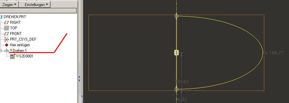

ist es Möglich ausgehend von der Skizze (siehe Bild) einen Volumenkörper zu erstellen?
Ein solcher Ellipsoid ließe sich sicherlich auch mittels Rotation erstellen, allerdings steht dieser Volumenkörper nur exemplarisch für das Problem das ich habe.
Ein ZugKE kommt scheinbar nicht in Frage, da ein Ellipsoid keinen "Anfang" hat, an den man den Schnitt zeichnen könnte.

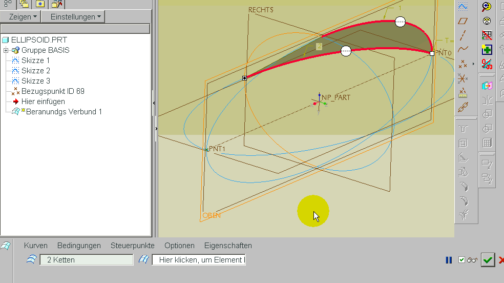

z. B. Berandungsverbund. Siehe auch hier.

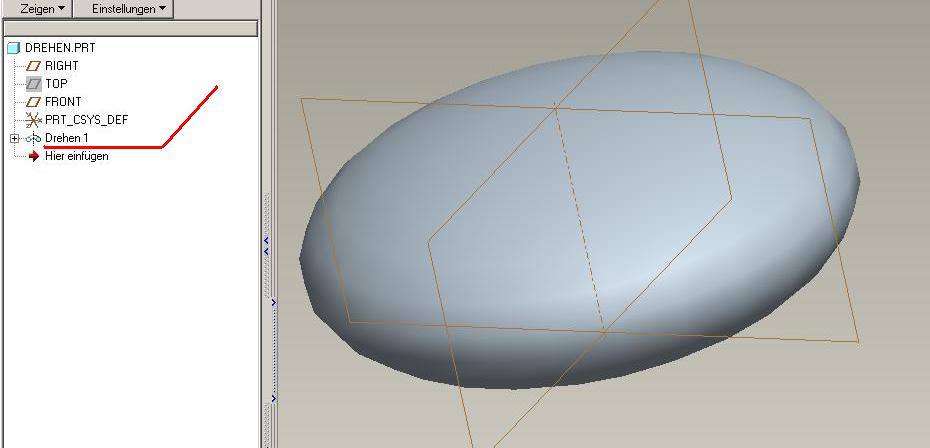

Original erstellt von frost:
Reden ist Silber...
... aber das was Du modelliert hast, ist höchstens ein vereinfachter Ellipsoid. Die Skizze von CAD.TM sieht eher so aus, als ob der Abstand von der Rotationsachse auch einer Ellipsenform folgt. Dafür hätte ich jetzt auf die Schnelle keine Lösung.

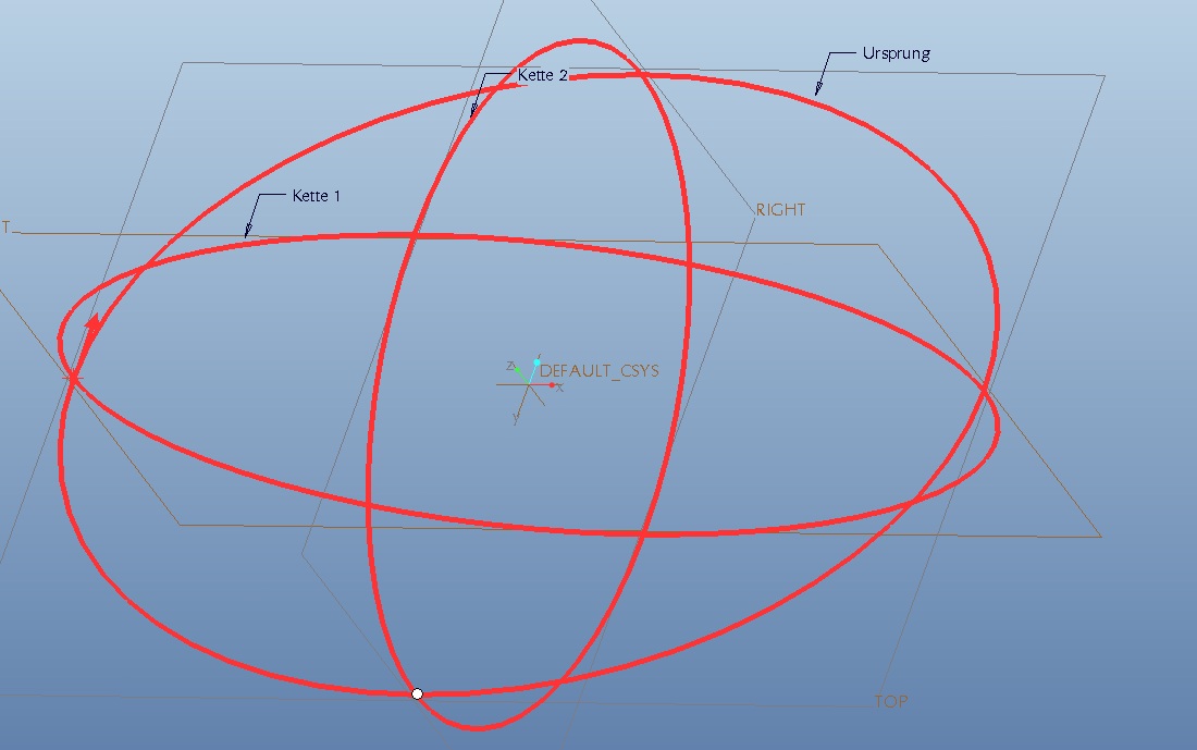

Berandungsverbund!
Es gibt Geometrien, die es erfordern, aus 2, oder mehreren KEs aufgebaut zu werden.
Dieses ist eine davon!
2x Berandungsverbund!
