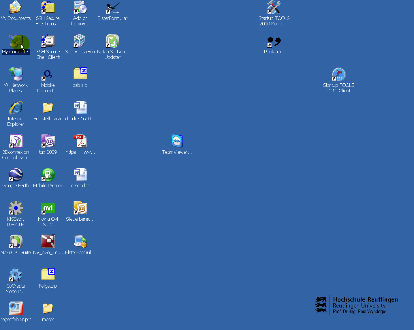

Ich habe eine Schulversion von ProE auf meinem PC installiert, doch diese ist mit Zoll, d.h. der Hintergrund ist grau.
Ich brauche aber einen blauen Hntergrund, bei dem sind nämlich die Einheiten metrisch(Millimeter).

1. Die Hintergrundfarbe hat nichts mit den Einheiten zu tun. Sie kann frei gewählt werden.
2. Die Einheiten werden in den Startobjekten festgelegt.
3. Ich weiß, dass es von ADM solche Vorkonfigurationen gab oder gibt, aber wie diese zu installieren sind weiß ich nicht, da ich diese nie verwendet habe. Wo hast Du diesen "Ordner" denn her?
4. Für Studenten gibt es die kostenlose Konfiguration von INNEO, Startuptools genannt. www.inneo.com/startuptools-studentenversion
[Link korrigiert]
