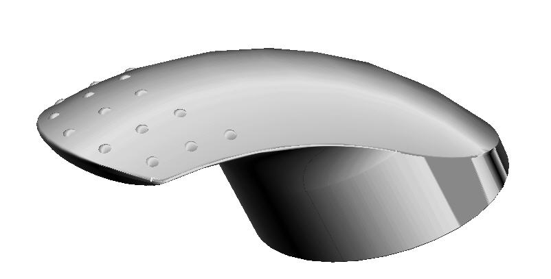

Hallo Leute
Hat jemand einen Tip oder zwei, wie ich ein Chrom "Bild" in Pro-E mache.
Ein Kollege von mir hat eins in Solid Works gemacht. Siehe Detail Bild anbei. Sieht ganz gut aus.
Es braucht nicht unbedingt ganz super sein. Aber ich hätte gern den "scheinenden" effekt dabei.

Hallo Gunner,
ich finde auf die Schnelle meinen alten Beitrag dazu nicht, daher hier in Kürze:
ein Material auf das Bauteil legen (oder bestehendes ändern) mit 100% Reflektion.
Dann eine Umgebung einrichten und eine geeignete Textur auswählen, sowas wie Himmel mit Wolken kommt da meist recht gut.
Sieht dann so aus: http://ww3.cad.de/foren/ubb/uploads/cbernuth@DENC/haken.jpg

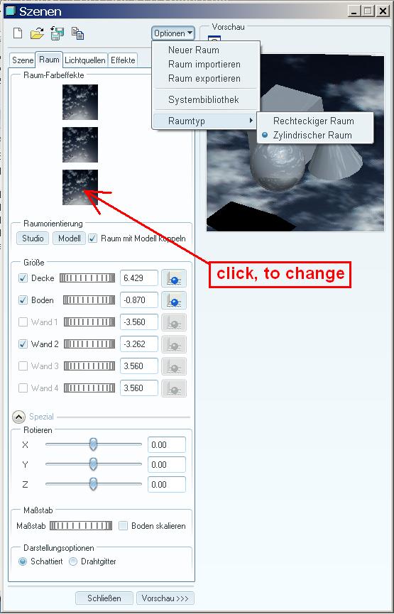

erstellt am: 17. Jan. 2011 16:37    Editieren oder löschen Sie diesen Beitrag!  <-- editieren / zitieren -->   Antwort mit Zitat in Fett Antwort mit kursivem Zitat    Unities abgeben: 1 Unity (wenig hilfreich, aber dennoch)2 Unities3 Unities4 Unities5 Unities6 Unities7 Unities8 Unities9 Unities10 Unities Nur für GunnarHansen 10 Unities + Antwort hilfreich
Mojn Gunnar,
Original erstellt von GunnarHansen:
...Ich finde "Umgebung" nicht in meine Menüs...
oben in der Menüleiste:
->"View"
->"Model Setup"
->"Room"
Unter "Options" lässt sich die Raumform ändern ("cylindrical")
Die Farbeffekte lassen sich durch anklicken der Bildchen ändern.
(Save as: Active_new_scene.scn)
Dann noch einen ensprechenden Farbeffekt erstellen und zuweisen
und den "erhöhten Realismus" nicht vergessen.

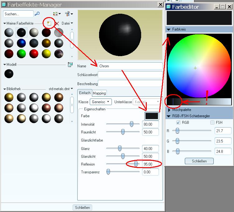

erstellt am: 18. Jan. 2011 09:45    Editieren oder löschen Sie diesen Beitrag!  <-- editieren / zitieren -->   Antwort mit Zitat in Fett Antwort mit kursivem Zitat    Unities abgeben: 1 Unity (wenig hilfreich, aber dennoch)2 Unities3 Unities4 Unities5 Unities6 Unities7 Unities8 Unities9 Unities10 Unities
Danke das war schohn sehr hilfreich.
Aber ich schaffe es immer noch nicht.
Mehr Tips für die Farben am model? Und es sind sogar 2 Farben einzustellen: Color und Highlight Color.(Bild)
Und das licht? Ich kann die Intensity nicht justieren. (Bild)
Sollte doch justierbar sein, oder?
MfG Gunnar

erstellt am: 18. Jan. 2011 16:03    Editieren oder löschen Sie diesen Beitrag!  <-- editieren / zitieren -->   Antwort mit Zitat in Fett Antwort mit kursivem Zitat    Unities abgeben: 1 Unity (wenig hilfreich, aber dennoch)2 Unities3 Unities4 Unities5 Unities6 Unities7 Unities8 Unities9 Unities10 Unities
OK
L-a-n-g-s-a-m wirds besser.
Swarzes Teil mit 100% Reflection.
Das schwierige ist aber der Raum (Umgebung. Und den winkel davon.
Und das Licht
Hat jemand eine gute umgebung zum hochladen?

erstellt am: 18. Jan. 2011 16:10    Editieren oder löschen Sie diesen Beitrag!  <-- editieren / zitieren -->   Antwort mit Zitat in Fett Antwort mit kursivem Zitat    Unities abgeben: 1 Unity (wenig hilfreich, aber dennoch)2 Unities3 Unities4 Unities5 Unities6 Unities7 Unities8 Unities9 Unities10 Unities Nur für GunnarHansen 10 Unities + Antwort hilfreich
OK
...100% Reflection.
Sach ich doch... und bei 100% ist die Farbe egal.
