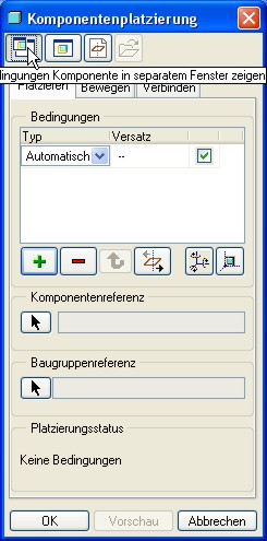

Ich arbeite mit der Pro/E Schools Edition und habe folgendes Problem:
Ich möchte in der Baugruppe die Einzelteile, die ich für eine Pumpe konstruiert habe, zusammenfügen bzw. zueinander platzieren.
Das erste Teil, das ich lade, lässt sich problemlos platzieren und ist auch sichtbar. Lade ich das zweite Teil, so sehe ich lediglich das Koordinatensystem. Das Bauteil an sich ist nicht sichtbar, weswegen ich auch keine Platzierung vornehmen kann...
Vielleicht kann mir ja jemand helfen?!? Wie kann ich einstellen, dass ich die anderen Bauteile, die ich lade, auch sehe???
Vielen Dank schon einmal im voraus!

erstellt am: 12. Jan. 2011 09:41    Editieren oder löschen Sie diesen Beitrag!  <-- editieren / zitieren -->   Antwort mit Zitat in Fett Antwort mit kursivem Zitat    Unities abgeben: 1 Unity (wenig hilfreich, aber dennoch)2 Unities3 Unities4 Unities5 Unities6 Unities7 Unities8 Unities9 Unities10 Unities Nur für agni1712 10 Unities + Antwort hilfreich
moin

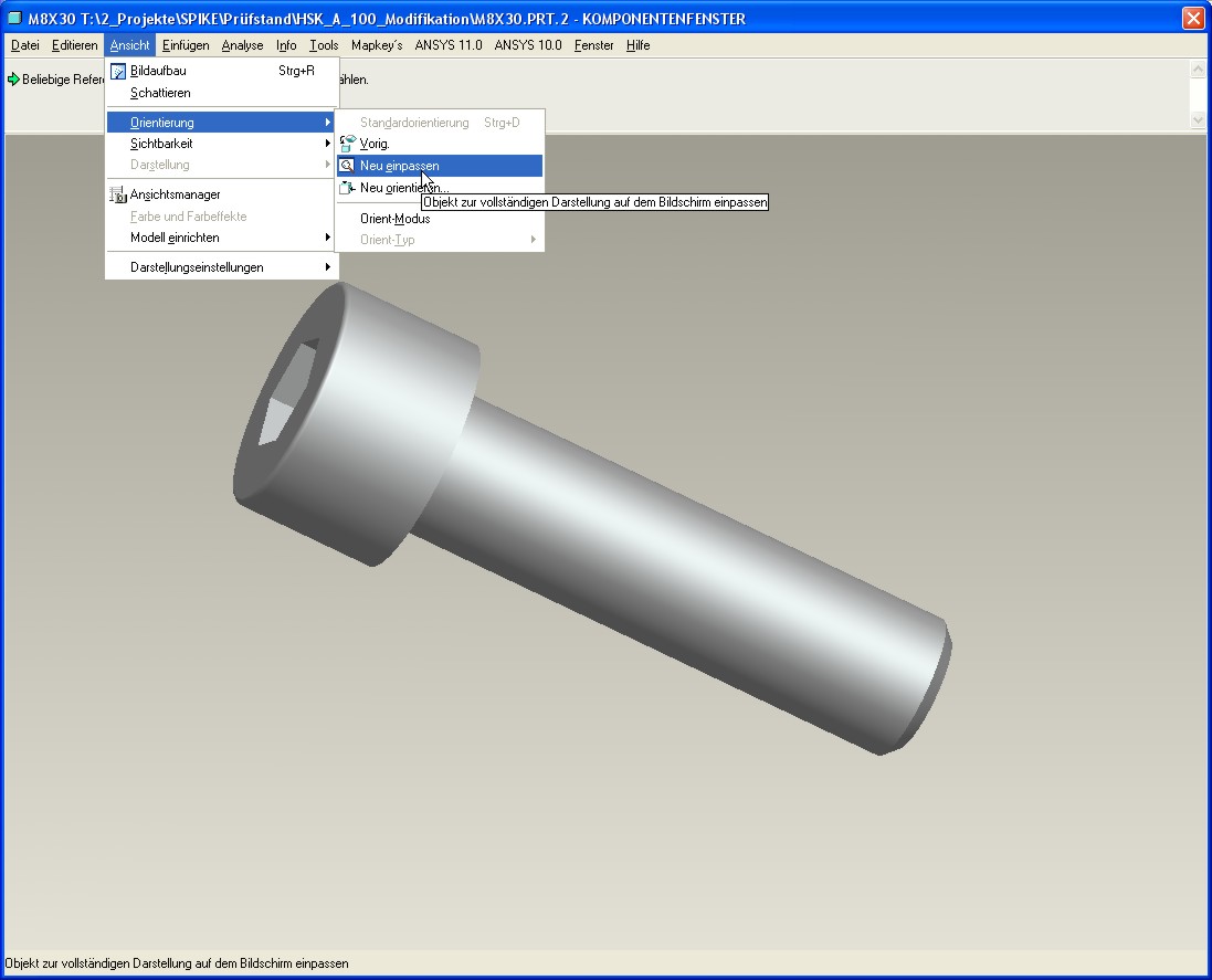

wenn du's nicht eh schon machst, kannst du das einzufügende Bauteil in einem eigenen Fenster einblenden (über den markierten Button im ersten Bild)
wenn du einfach im neuen Fenster nichts siehst, pass es neu ein (siehe bild 2)

Oder ist das zweite Teil vielleicht so viel kleiner als das erste, daß Du die Geometrie einfach nicht siehst?
Stichwort: mm - inch

Vielen Dank für eure schnellen Antworten.
Leider hilft mir beides nicht weiter
Ich habe alle Zeichnungen in mm erstellt.
@nick: Komisch ist, dass ich das Bauteil sehe, wenn ich es im eigenen Fenster öffne. Wenn ich es dann platzieren, wird in der Baugruppe wieder nur das Koordinatensystem angezeigt...
Vielleicht habt ihr ja noch eine Idee?!?

Ich wette einen großen Starbucks-Caramel-Macchiato, dass das Teil die falschen Einheiten hat!
Check das als erstes noch einmal, alle anderen Vorschläge wären zwar auch möglich, aber wenn Du in diese Baugruppe andere Teile problemlos einbauen kannst und nur dieses ist "unsichtbar", dann ist es zu klein. Wahrscheinlich um den Faktor 25,4.

Ich hab das Bauteil jetzt noch einmal gezeichnet und auch auf die Maßeinheit geachtet
Jetzt klappts!

dass Du so wenige Antworten bekommst liegt wohl daran, daß wir nicht wissen, welche Version Du von ProE hast.
Ich denke das gepostete Bild dürfte Dir nicht weiter helfen, da es aus WF2 ist und sich ab der WF3 der Baugruppenmodus komplett geändert hat.
Ich war zwar der Meinung, daß ich dir bereits auf diese Frage geantwortet hatte, aber anscheinend ist der Beitrag von damals im Nirvana verschollen.
Meine Vermutung war eher, daß die Teile unterschiedliche Einheiten haben und daher das neue Teil sooooo viel kleiner ist als das erste.
