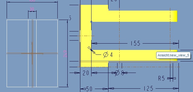

Hey,
Hab das Problem das wenn ich von meinem 3d modell eine Zeichnung erstellen will, mir das Programm auf das Zeichnungsblatt blos das 3d modell legt.
D.h. mit Farbe und ohne sichtbare körberkanten (nur umriss ist erkennbar)
Was ist da verstellt?
besten Gruß

Deine Ansichtsdarstellung.

Schreib doch bitte noch zusätzlich Deine Pro/E-Version in die Sysinfo, dann kann man speziell für Deine Pro/E-Version antworten!
Klick mal links in Deine Ansicht, dann rechte Maus halten, Eigenschaften auswählen.
Im sich öffnenden Fenster kannst Du alle möglichen Einstellungen, die diese Ansicht betreffen, auswählen.
Klick Dich mal durch oder schau in Deine Schulungsunterlagen.

Mach mal einen Doppelklick auf Deine Ansicht, dann kannst Du in den Eigenschaften alles ändern.

Hey
meine version ist ProE WF 5.0
Also wie ich in die Eigenschaften komme weiß ich.
Ich habe mal ein bild von meinem Problem gemacht.
Wie ich die einzelnen ansichten einstelle auch blos seht ihr bei der einen zeichnung halt das es ne Technische Zeichnung ist wie sie auszusehen hat (mehr oder weniger) und bei dem andern seht ihr das 3d modell blos in die richtige ansicht gedreht.
Welche Einstellung ist das?

Eine von den sprichwörtlichen 1000.
Du arbeitest, das entnehme ich deinem Bild, in der unkonfigurierten amerikanischen (ANSI-)Umgebung, die Pro/E standardmäßig mitbringt.
Benutze mal die Suche hier im Forum und halte Ausschau nach den Inneo Startup-Tools, die es kostenlos für Studenten gibt. Die zahllosen Threads zu diesem Thema werden dir weiterhelfen.

Hatte gehofft um sowas rum zu kommen^^
Aber danke, habs mir gerade runter geladen und damit ist zumindest das Problem aus der Welt
Obwohl mich ja jetzt doch interessiert wo man das einstellt.

Damit Deine Zeichnung wie eine DIN/ISO Zeichnung aussieht sind mehr als nur "ein paar" Einstellung an unterschiedlichen Stellen notwendig.
Beschäftige Dich mal mit den Begriffen "config.pro" und "*.dtl"
