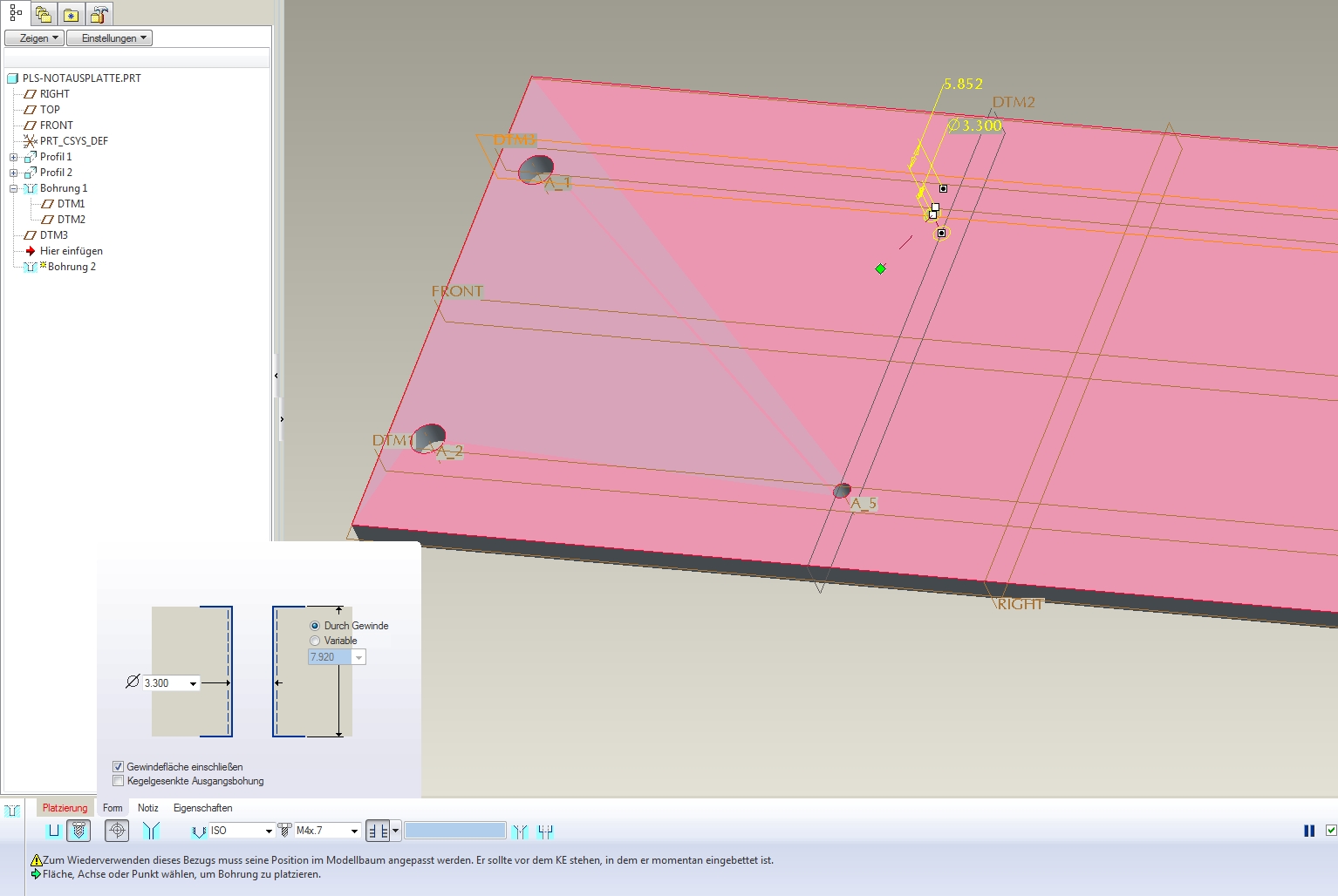

Hi WBF,
ich hab leider nüscht in der Suche gefunden, wenn ich ehrlich bin, fielen mir auch nicht viele Suchbegriffe ein.
Nur eine Verständnisfrage.
Ich habe zB beim Erzeugen einer Bohrung neue Datums als Bezug erzeugt. (siehe Bild und Modelbaum DTM1 udn DTM2)
Finde ich immer ganz angenehm, dann weiß ich wozu sie gehören und sie sind auch direkt ausgeblendet.
So, wenn ich nur eine weitere Bohrung als KE erzeuge und die an einer der vorangegangenen DTM (zB DTM2) platieren möchte, macht die WF4 das nicht, mit unten im Bild stehenden Hinweis.
Leuchtet mir allerdings nicht so ganz ein. Warum verweigert er sich dort so, ich meine, warum geht es nicht??
Kann es mir jemand erklären??

Das ergibt sich höchstwahrscheinlich aus einer historischen Entwicklung.
Im Kern ist WF4 immer noch Pro/E von vor 10 Jahren und damals hieß die von ihnen genutzte Vorgangsweise on the fly. Die *on the fly* erzeugten Bezüge tauchten im Modellbaum gar nicht auf.

Einfach die eingebetteten Bezugseebenen aus dem entsprechenden KE rausziehen, dann sind diese Ebenen auch in anderen KE's verfügbar
Alois

Nicht ganz. Man hat ja schon seit Wildfire die ganz bösen on-fly-Bezüge entfernt, welche man echt nur in dem Element nutzen konnte, in dem sie erzeugt wurden und die auch nicht änderbar waren. Anschließend hat man es mit der sofortigen Gruppierung probiert, die nicht sehr schön war. In der WF4 hat man nun endlich eine Möglichkeit gefunden, diese Elemente in die KEs zu bringen. Dabei kommt aber die Eigenschaft zum Tragen, dass diese Bezüge dann auch nur von dem KE genutzt werden können (wie die altbekannten on-the-lfy). Jetzt hat man aber trotzdem Zugriff auf die Bezüge und kann sie gegebenenfalls umdefinieren. Außerdem hat man die Möglichkeit, die Nutzbarkeit für andere KEs nachträglich zu erzeugen, in dem man die Bezüge aus den KEs herauszieht, wobei auch gleichzeitig die Sichtbarkeit geändert wird. (Die Lösung finde ich derzeit die Beste, was die internen Bezüge angeht.)

Für die von Ihnen verwendete Vorgehensweise gab es, wie von call4help bereits angegeben, in den Versionen vor Wildfire/CREO einen eigenen Funktionsaufruf als  "on the fly".
Mindestens seit Wildfire werden diese "on the fly"-Elemente (otf) automatisch unter das KE angeordnet in dem sie erzeugt wurden und ausgeblendet. Das Ausblenden ist sinnvoll, da diese otf-Elemente im allgemeinen sowieso außerhalb des übergeordneten KEs nicht mehr genutzt werden können.
Wenn man es trotzdem versucht erhält man im Mitteilungsbereich auch den Hinweis, was zu machen ist, um das otf-Element weiter zu nutzen, nämlich das Positionieren im Modellbaum vor das übergeordnete KE. Das ist eigentlich immer möglich, da die otf-Definition nur auf bereits vorhandenen KEs möglich ist. Bei diesem Verschieben wird übrigens das otf-Element automatisch wieder eingeblendet und kann dann nachfolgend beliebig weiterverwendet werden.
Ich bin persönlich der Meinung, dass diese otf-funktionalität eine der mit am weitgehensten durchdachte und hervorragend umgesetzten Funktionalitäten in Pro/E ist.
Für das von Ihnen gewünschte Zusammenfassen von KE-Zugehörigkeiten ist das Gruppieren vorgesehen und bestens geeignet.

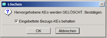

Beim Löschen von KE's mit otf-Bezügen erhält man dann nebenstehende Meldung
Normalerweise möchte ich aber komplett löschen; dann muss ich den Hacken wegnehmen
