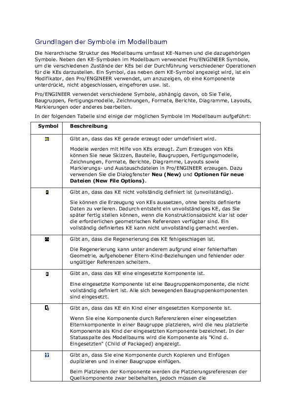

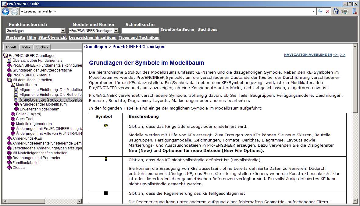

Nach längerem Suchen im Pro/E-Hilfe-Center habe ich nichts gefunden und verstehe daher noch immer nicht, was mir die beiden Rechtecke im Modellbaum (neben dem Symbol für Part oder BG oder Achse - siehe Anhang) sagen sollen.

ich würde sagen, die Teile sind nicht vollständig eingebaut, d.h. sie
haben immer noch mind. 1 Freiheitsgrad.

Eigentlich bedeuten diese, dass die Komponente auf eine andere Komponente referenziert ist, die nicht vollständig platziert ist! Folglich müsste weiter oben im Modellbaum noch eine unplatzierte Komponente rumgeistern...

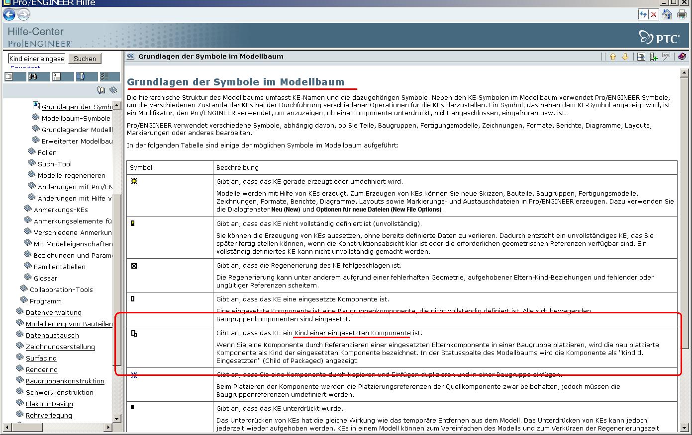

es handelt sich um ein sogenanntes "Kind einer eingestzen Komponente".
Original erstellt von Pro_Blem:
Und hier der Helptext dazu!
EDIT: Anmerkung:
Das kann auch innerhalb eines Parts passieren, wenn z.B. irgendwelche Referenzen "Top-Down" aus einer beweglichen BG übertragen wurden.
Die KEs, die sich dann anpassen müssen (quasi "flexibel" verhalten), bekommen dieses Symbol /EDIT
HTH, Nina

GrundlagenderSymboleimModellbaum.pdf
Das habe ich in der Hilfe gefunden, aber diesmal wußte ich, wonach ich suche

Hammas schon:
Nix eingesetzte Komponente und unplatziert – das wäre mir aufgefallen.
Die erste Komponente, welche mit dem Symbol gekennzeichnet war, hat eine Kreisreferenz produziert!
Ein Murks sondergleichen – entstanden durch das Kopieren und vermeintliche Anpassen eines Modells.
Kreisreferenz durch umdefinieren einer Einbaubedingung (von Körper auf Körper auf Basisbezugsebene auf Körper) entfernt – Symbole verschwunden

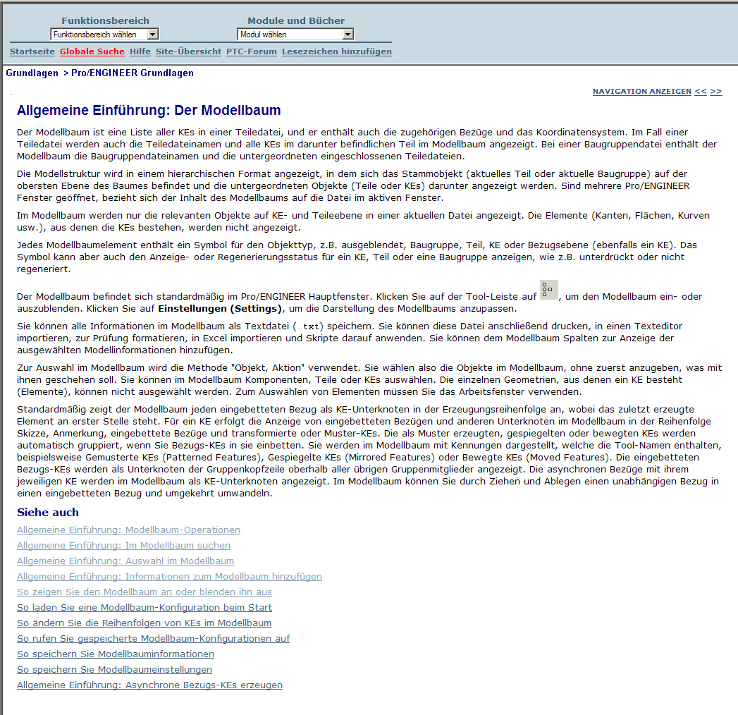

Über die Suche in der Hilfe muss ich es noch mal probieren. Aber der direkte Weg geht ziemlich schnell.
Im beigefügten Bild kann man den Weg erkennen von den Grundlagen bis zu den Symbolen im Modellbaum.

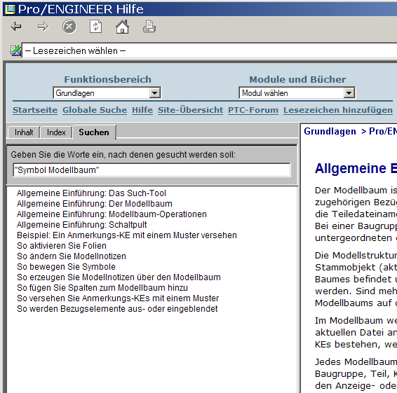

erstellt am: 15. Dez. 2010 11:43    Editieren oder löschen Sie diesen Beitrag!  <-- editieren / zitieren -->   Antwort mit Zitat in Fett Antwort mit kursivem Zitat    Unities abgeben: 1 Unity (wenig hilfreich, aber dennoch)2 Unities3 Unities4 Unities5 Unities6 Unities7 Unities8 Unities9 Unities10 Unities Nur für call4help 10 Unities + Antwort hilfreich

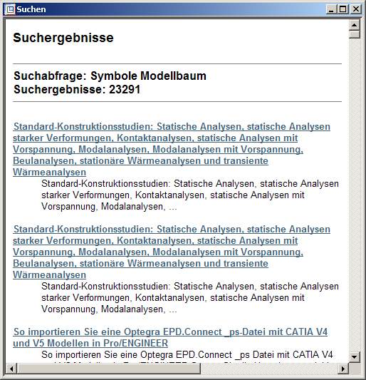

Vielleicht solltest Du die richtige Reihenfolge von Suchbegriffen verwenden.
Duck und weg!
Jetzt im Ernst - ich wußte, wonach ich suchte. Deswegen konnte ich auch finden. Ich bin absolut Deiner Meinung, daß die Hilfe nur den Personen hilft, die genau wissen, was drin steht.
Und das die Reihenfolge von zwei Suchbegriffen so einen unterschiedlichen Ergebnis liefert finde ich als Zumutung seitens PTC. Aber wir haben damit zu leben.
Peter

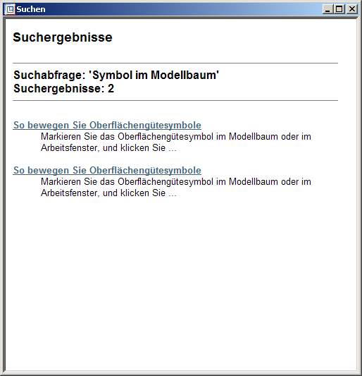

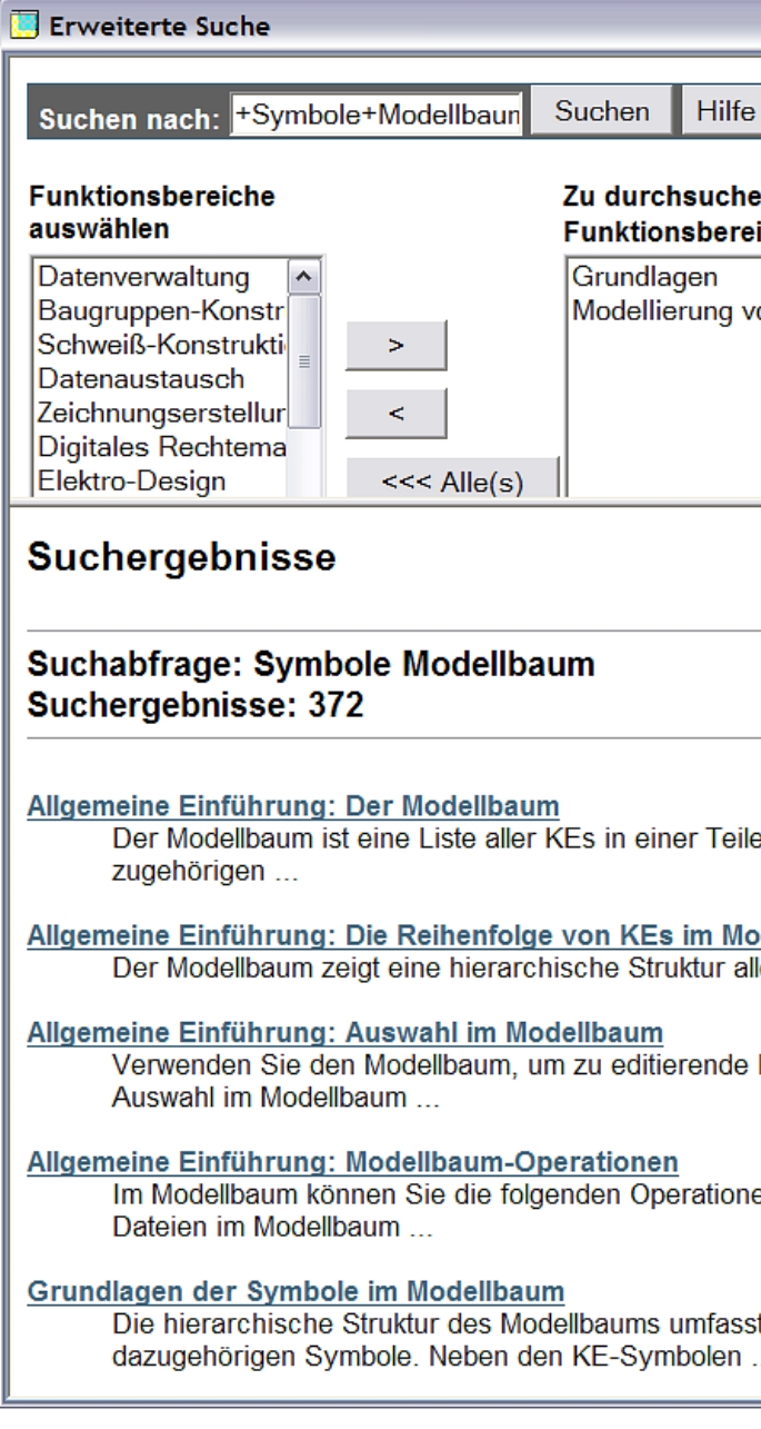

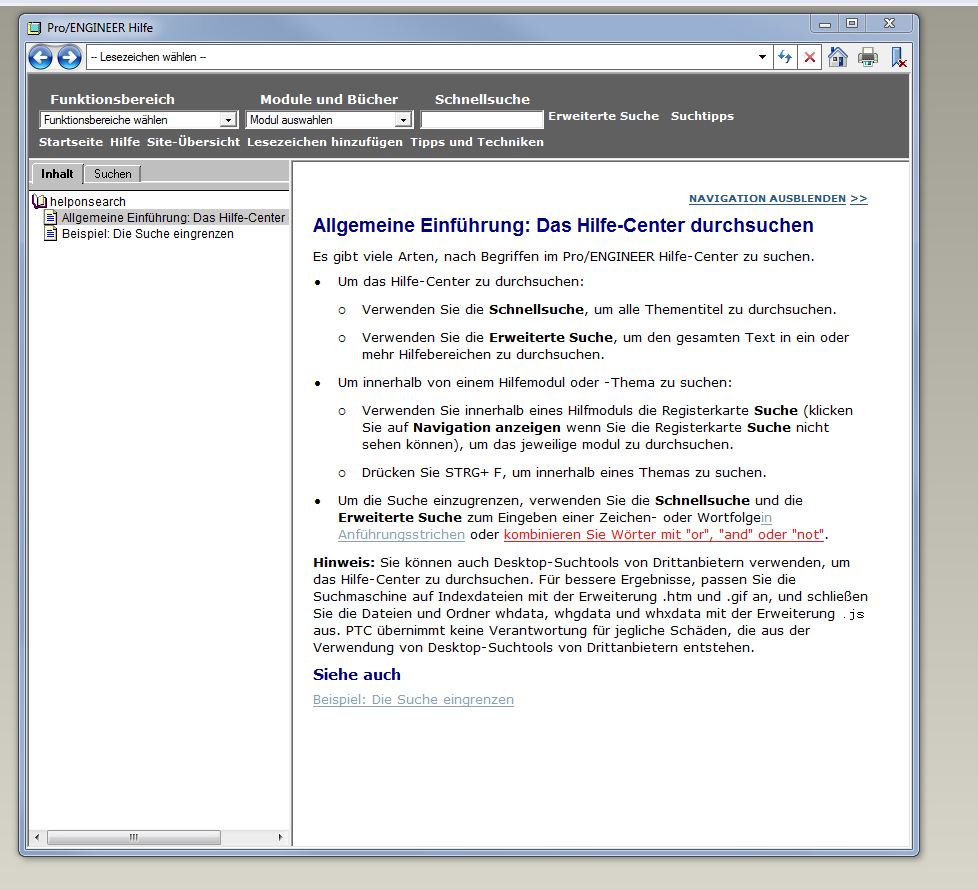

So, die Suche habe ich auch ausprobiert:
Die Suche ist erfolgreich, wenn man
1. den Text in Anführungzeichen setzt
oder
2. die beiden Hauptsuchwörter mit einem Pluszeichen versieht.
Allerdings gibt es bei Möglichkeit 2 leider zu viele Treffer.

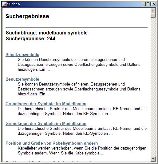

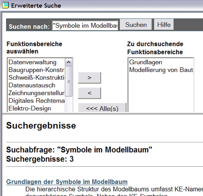

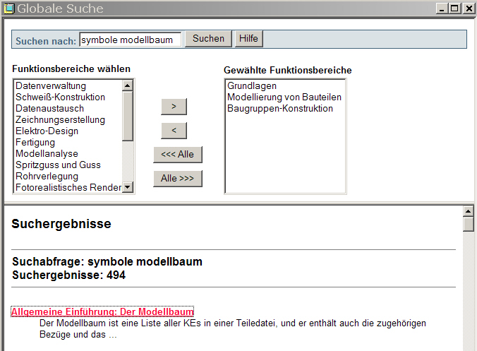

erstellt am: 15. Dez. 2010 12:17    Editieren oder löschen Sie diesen Beitrag!  <-- editieren / zitieren -->   Antwort mit Zitat in Fett Antwort mit kursivem Zitat    Unities abgeben: 1 Unity (wenig hilfreich, aber dennoch)2 Unities3 Unities4 Unities5 Unities6 Unities7 Unities8 Unities9 Unities10 Unities Nur für call4help 10 Unities + Antwort hilfreich

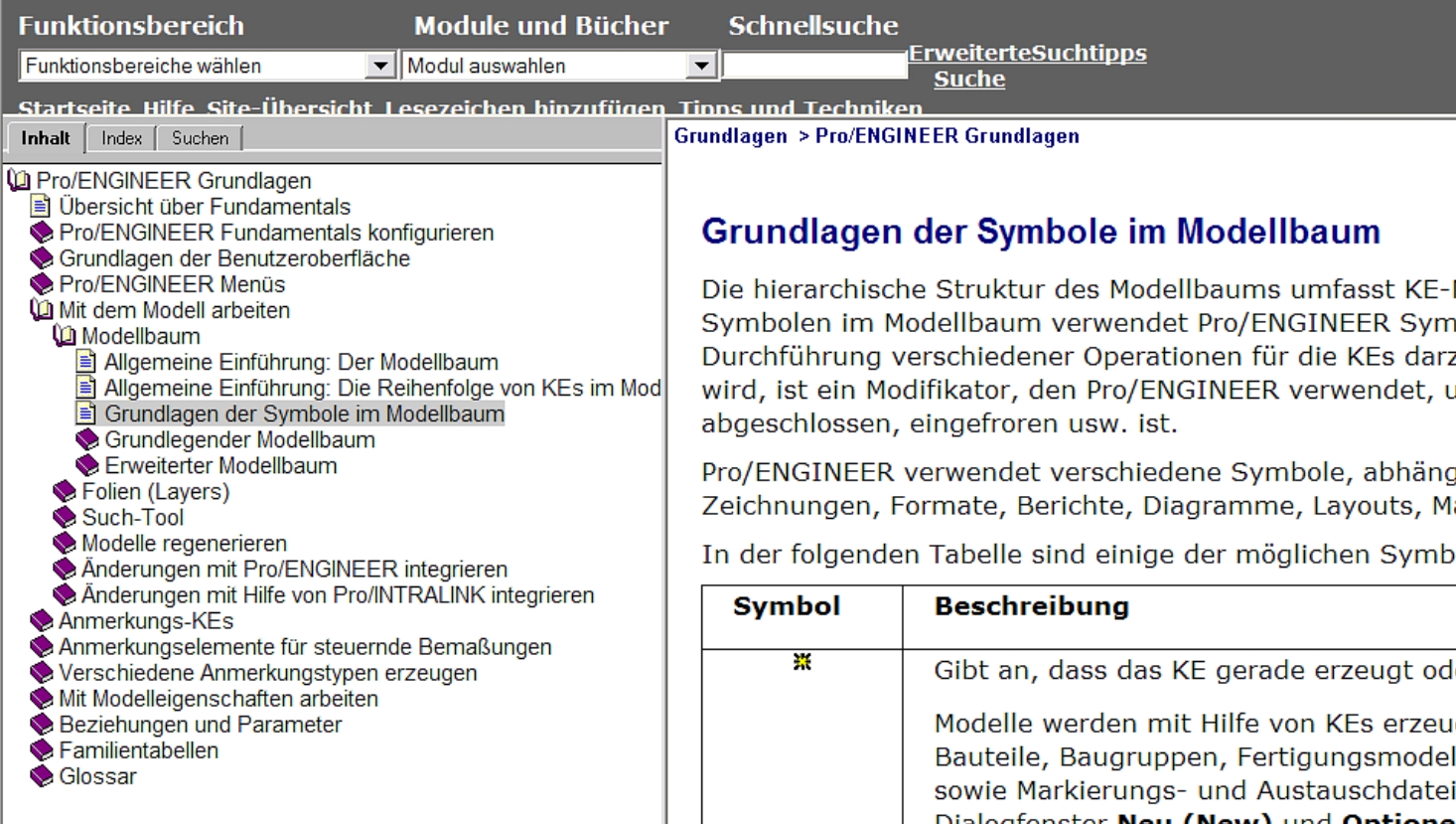

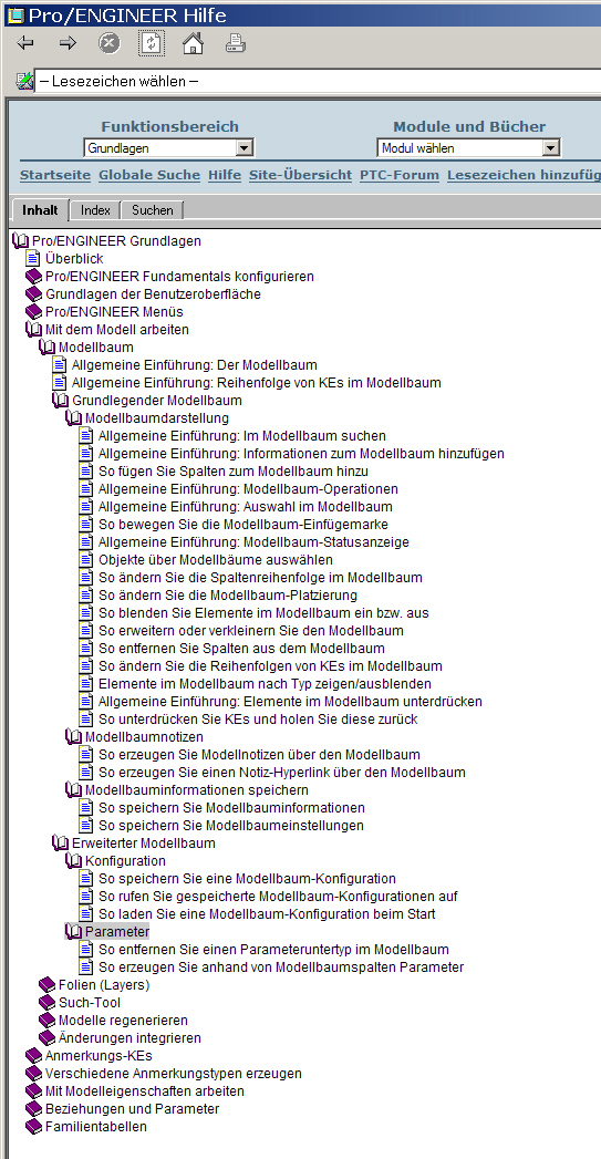

Aber wenn man den Suchbergiff nicht genau kennt...
Beim ersten Bild habe ich nach "Symbol in Modellbaum" gesucht und nicht nach "Symbole im Modellbaum".
Pech für mich.
Bei dem zweiten Bild habe ich vor den beiden Suchwörtern plus-Zeichen gesetzt.
Antwort der Hilfe: 23291 Treffer.
Damit kann ich nichts anfangen.
Haben wir unterschiedliche Versionen von Hilfe?
Peter

beim zweiten Suchvorgang steht Modelbaum - kein Doppel-L
edit: oops, das bezieht sich auf den Beitrag um 11:43 mit 2oo-irgendwas Ergebnissen

Beim Verknüpfen von zwei Begriffen in der Suche der Hilfe das Schlüsswort and benutzen

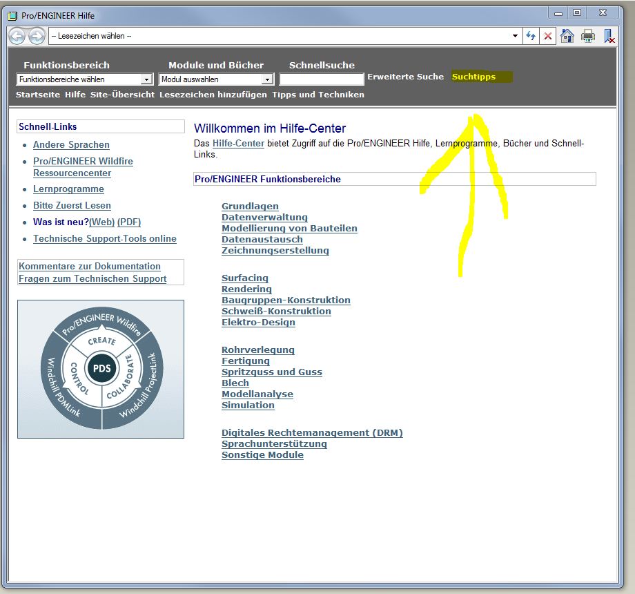

erstellt am: 15. Dez. 2010 12:24    Editieren oder löschen Sie diesen Beitrag!  <-- editieren / zitieren -->   Antwort mit Zitat in Fett Antwort mit kursivem Zitat    Unities abgeben: 1 Unity (wenig hilfreich, aber dennoch)2 Unities3 Unities4 Unities5 Unities6 Unities7 Unities8 Unities9 Unities10 Unities Nur für call4help 10 Unities + Antwort hilfreich
In den Suchtipps (oben rechts im Hilfefenster) wird erklärt wie man die Suche eingrenzen kann.
Ich hab das nach ca. 5 Jahren Proe entdeckt
Seitdem gehts es mir mit der Hilfe ein bischen besser
Herbert

Original erstellt von peterpan2002:
...Haben wir unterschiedliche Versionen von Hilfe?....
Nö, ich denke nicht. Meine Suche ist in der WF4 M120 erfolgt.
Es kommt sicher auf die richtige Reihenfolge der Suchbegriffe an und in wieviel Bereichen man sucht. Z.B. habe ich die Modellbaumsymbole nicht im Bereich Zeichnungserstellung oder Digitales Rechtemanagementgesucht, weil es für mich keinen Sinn ergab.

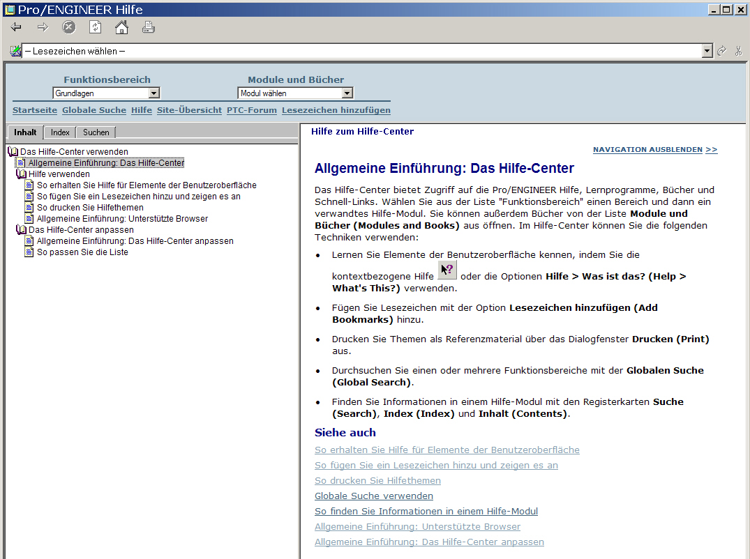

WF3
Mit WF4 schaut das ganz leicht aus - aber siehe WF3:
Unter Modellbaum findet sich nix von Symbolen
Wo kann man das in der Hilfe finden?
Die Antwort ist eine "10" Wert!
Danke!
Peter
Meinst Du mich?
Rechts oben im  Hilfecenter
Herbert

@hewani
Vielleicht arbeiten sie noch keine 5 Jahre mit WF4
mfg HP

@Herbert
Zeitlich gesehen habe ich den Alois gemeint. Du bist mit Deiner Antwort dazwischen gekommen.
Und die ist auch viel Wert
Deswegen habe ich meinen Beitrag entsprechend editiert.
Peter
peterpan2002
Sehen Sie sich das Profil von peterpan2002 an!   Senden Sie eine Private Message an peterpan2002  Schreiben Sie einen Gästebucheintrag für peterpan2002
Beiträge: 253
Registriert: 07.05.2004
Creo 7.0.5.0
erstellt am: 15. Dez. 2010 12:58    Editieren oder löschen Sie diesen Beitrag!  <-- editieren / zitieren -->   Antwort mit Zitat in Fett Antwort mit kursivem Zitat    Unities abgeben: 1 Unity (wenig hilfreich, aber dennoch)2 Unities3 Unities4 Unities5 Unities6 Unities7 Unities8 Unities9 Unities10 Unities Nur für call4help 10 Unities + Antwort hilfreich
@Thomas
Danke für den Hinweis (Funktionsbereiche auswählen) - das habe ich irgendwie vergessen.
Peter
