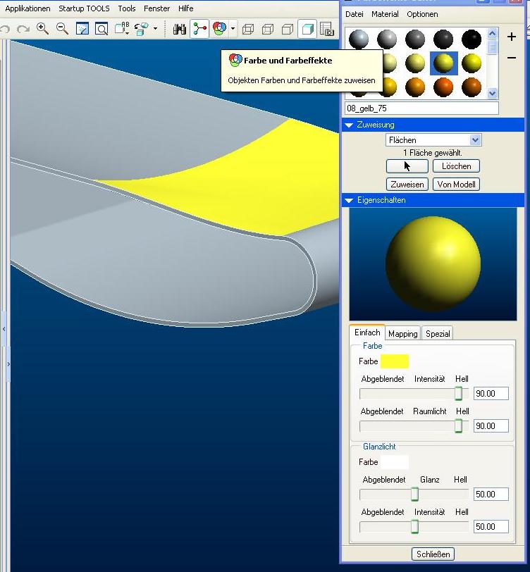

Hallo an alle,
Ich würde gerne wissen ob es möglich ist auf Pro/e eine Rundung farbig darzustellen damit man diese eventuell besser sehen kann.
oder verschiedene Rundungen verschieden darstellt. Wie auch immer
Danke schonmal im voraus.

Weisen sie der Fläche der Rundung doch eine passende Farbe zu.

Du kannst im Menü "Farbe und Farbeffekte" einzelne Flächen auswählen, und verschiedene Farben zuweisen.

Dankeschön
aber Ich habe mehrere Flächen in einem Durchgang gerundet.
Ich möchte nciht nochmal alles auswählen müssen.
Vielleicht könnte man diese Tat auch im Baum mit der gewählten Farbe darstellen (siehe Catia)
danke

Ich kenne Catia nicht, aber wenn die Rundung im Modellbaum angewählt wird, werden alle dazugehörigen Rundungen rot hervorgehoben - ist halt nur temporär.

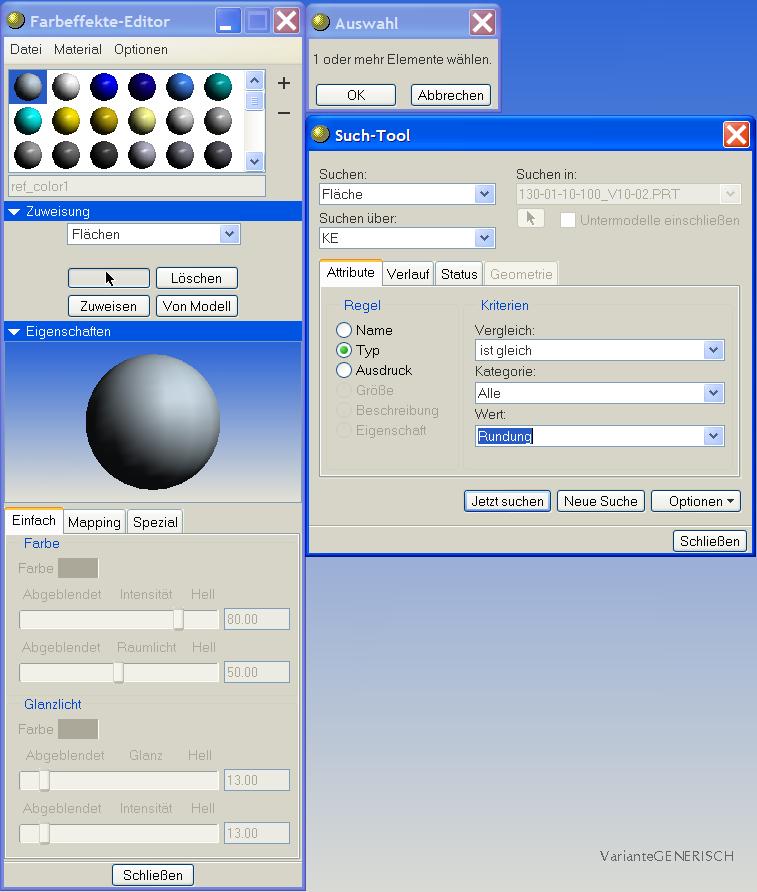

Alle Rundungen in einem Teil einfärben geht sogar relativ komfortabel:
Menü: Ansicht / Farbe und Farbeffekte, dann im Farbeffekte-Editor eine Farbe auswählen, "Flächen" einstellen und statt eine Fläche auszuwählen mit STRG+F den Suchen-Dialog öffnen.
Dort "Suche nach Fläche, Suchen über KE", dann bei "Typ" und "Wert" "Rundung" auswählen.
Nach "Jetzt suchen" alle Ergebnisse markieren, mit dem Pfeil nach rechts auswählen und schließlich einfärben.
Siehe auch mein Bild.
[EDIT] Ups, war ein bisschen an der Frage vorbei - aber trotzdem schön, oder!?  [/EDIT]

Oder:
...Menü: Ansicht / Farbe und Farbeffekte, dann im Farbeffekte-Editor eine Farbe auswählen, "Flächen" einstellen...
..dann auf die 1.Rundung gehen (im Hauptfenster) und 1-2 schnelle Rechtsklicks bis "Absichtsfläche" erscheint.
Dann zuweisen.
