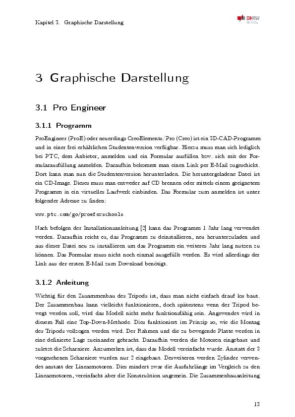

Hallo an alle ProEngineer wütigen
Ich habe ein mehr oder minder schweres problem, für mich wiegt es schwer, ich hoffe ihr habt da weniger Probleme mit und könnt mir helfen ^^
Es dreht sich um folgendes: Ich arbeite an einer Studienarbeit, die eine Abwandlung eines Hexapods behandelt. Es sind 3 Freiheitsgrade durch 2 Scharniere (schar.asm,abgespeckte Version) eingeschränkt. Es gibt eine Bodenplatte, eine zu bewegende Platte und dazwischen einen Rahmen, der auf dem Boden fixiert wird. Der Rahmen wird über die beiden Scharniere mit der zu bewegenden Platte verbunden. Hierbei sind die Scharniere um 90° zueinander versetzt (entsprechende Bohrungen sind am Rahmen angebracht, sind gelb wenn man nah genug ran geht). Die Motoren sind in meinem Beispiel vereinfacht mit Zylindern dargestellt und werden zwischen Boden und der oberen Platte mittels Kardangelenken befestigt.
Vorteil ist, dass nur noch 3 Motoren benötigt werden.
Ich habe mich 2 mal selber versucht und 1 mal anhand diesem Forum für den Zusammenbau eines Hexapoden (siehe hier: Hexapod.
Beim ersten mal selber hab ich es einfach so zusammengebaut ohne viel nachzudenken, mit viel glück stand das ganze dann auch mal, aber als ich es dann im Mechanismus bewegen wollte, bekam ich nur die Meldung, dass die Regenerierung nicht möglich ist beim 1. Frame.
Beim zweiten Mal, habe ich die zu bewegende Ebene vor dem Einbau der Motoren definiert über Punkt auf Achse, sobald ich aber die Scharniere einbauen wollte, hat sich ProE wieder dagegen gewehrt.
Beim dritten Mal hab ich die pdf von wyndorps benutzt, die obere Platte als Zylinder eingebaut und über Schnittstellendefinitionen die Motoren fix eingebaut gehabt. Doch schon beim ersten Scharnier sind meine Bedingungen ungültig und das Scharnier nicht komplett einbaubar. Im Anhang habe ich diese Version abgespeichert.
Meine Bitte wäre, dass ihr mir soweit helft, dass ich das ganze zusammengebaut bekomme und das Sahnehäubchen wäre, wenn es dann auch im Mechanismus funktionieren würde. Ich fürchte ich habe irgendwo einen Denkfehler, falsche Bedingungen oder ähnliches aber eigentlich dürfte beim ersten Scharnier noch nichts falsch sein können.

Also das funktioniert schon, wie von mir damals beschrieben.
Allerdings muss man dazu das Modell schon sehr sorgfältig aufbauen.
Alternativ lässt sich der Zusammenbau aber auch ganz normal "zu Fuß" für jede Komponente einzeln realisieren.
Anbei ein Film Deiner Tisch-Konstruktion ("txt"-Endung wegeditieren).
Da es sich aber um Deine Studienarbeit und damit um eine Prüfungsleistung handelt stelle ich das Modell natürlich nicht zur Verfügung.

Meistens ist es sehr viel aufwändiger, einen nicht funktionierenden Zusammenbau zu korrigieren, als ihn gleich richtig zu machen. Die Fehler sind meist in irgendeinem Detail versteckt. Im vorliegenden Fall habe ich den Zusammenbau komplett neu aufgebaut, ohne mich mit Ihrem Zusammenbau weiter auseinanderzusetzen.
Dabei habe ich unter anderem bereits bei den Zylinderbaugruppen die Funktionsbegrenzung (Endlagen) mitberücksichtigt.
Bei den Scharnierbaugruppen habe ich jeweis auf das 2. Scharnier verzichtet, da alle Bedingungen bereits am 1. Scharnier gesetzt werden können. Das 2. Scharnier ist dann nur noch Optik (siehe Film). Genau an solchen Stellen kann man sich leicht Überbestimmungen der Einbaubedingungen einhandeln.
Für den Zusammenbau habe ich anfangs die oberer Platte auf einen parallelen Versatz fest eingebaut, dann die Zylinder und Scharniere montiert und erst dann die Bedigungen der oberen Platte deaktiviert.
Viel Erfolg!

Es hat geklappt. Ich hab auch noch mal von vorne angefangen. Ich habe noch 2 mögliche Fehlerquellen entdeckt:
In einer Schnittstellendefinition eines Drehgelenks wird nicht angekreidet, dass die Rotationsachse und die Versatzfläche in einander liegen. Dies ergibt beim Einbauen eine unvollständige Verbindung, die nicht korrigiert werden kann.
Desweitern muss man bei der Schnittstellendefinition aufpassen, dass ProE keine Orientierung einstellt, wo Zusammenfallen richtig wäre. Dies ist zwar korrigierbar, wird aber von ProE dann nicht mehr richtig übernommen, das Teil bleibt teilweise definiert. Hoffe das hat sich mit wf5 geändert oder liegt daran, dass ich keine Updates habe dank Studentenversion.
Auf jeden Fall hilft hier nur Teil löschen, Schnittstelle umdefinieren und neu einbauen.
Ansonsten danke ich euch allen für eure Hilfe.
wyndorps gilt besonderer Dank für die Anleitung. Gelernt habe ich nun:
Immer langsam machen beim konstruieren und nachdenken. Die Vermutung liegt nur leider nahe, dass ich das bis zum nächsten mal wieder vergessen haben könnte. ^^
Schönen Abend noch!

...hab das ganze jetzt dokumentiert für Leute, die nicht so oft mit ProE was zu tun haben und euch den entpsrechenden Abschnitt aus meiner Dokumentation mit angehängt, genauso wie ein Video...
  Whow!
  Absolut erstklassig!
Die Dokumentation ist ja echt der Hammer, die ist mir auf jeden Fall 'nen Zehner wert.
Und ich hoffe, Du beehrst uns recht bald wieder!
