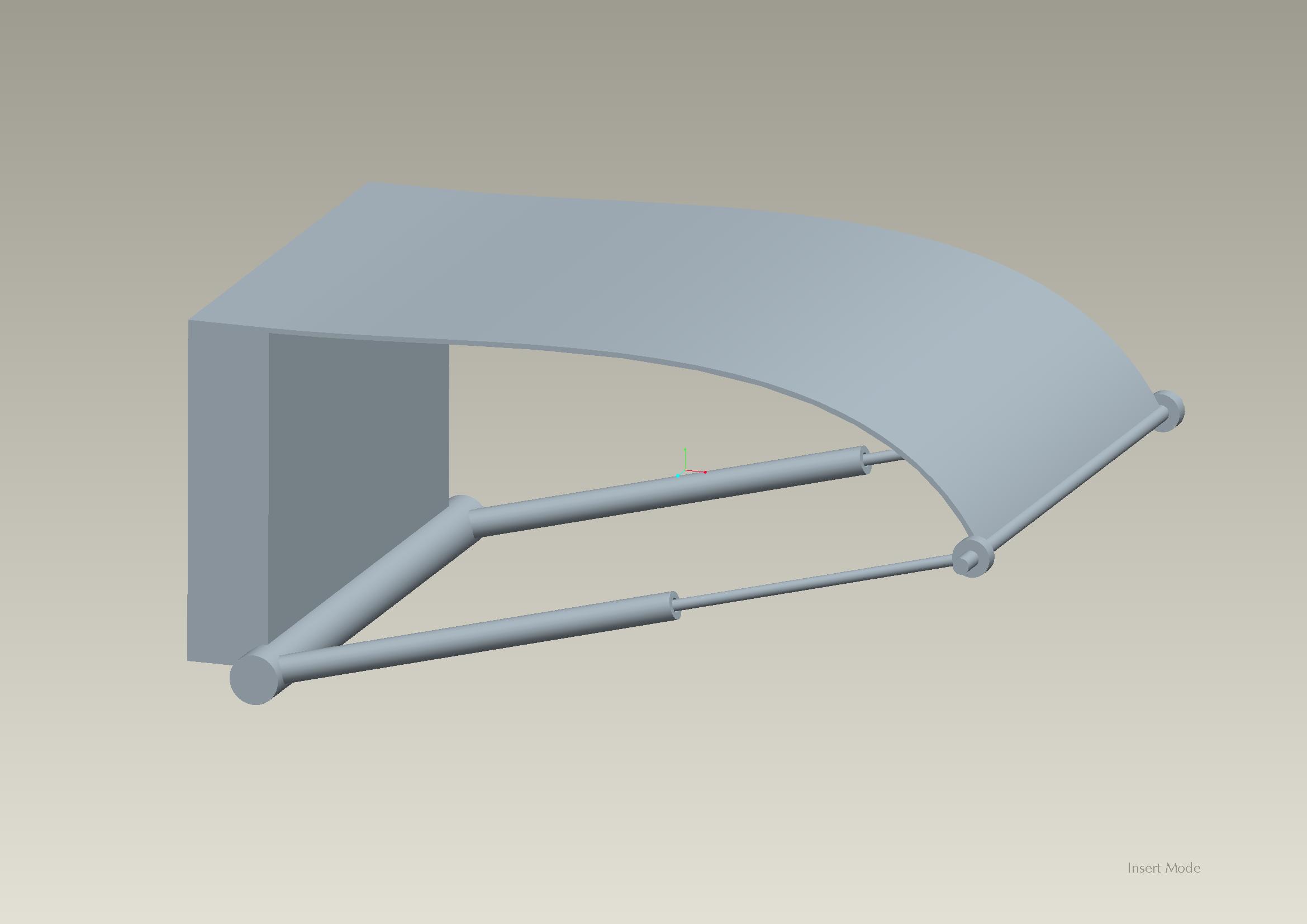

suche nach einer Möglichkeit, innerhalb einer Baugruppe eine Komponente "verbiegen" zu können (mit der Drag-Component-Taste).
Ich möchte eine Baugruppe konstruieren, bei der sich ein Hebel verstellen läßt worauf sich dann eine Kunststoff-Fläche mehr oder weniger verbiegt. Siehe Bild. Ist das möglich? Ich müßte dann die Krümmung der Fläche als variable Dimension angeben. Ausserdem müßte man ja irgendwie auch den Widerstand des Materials definieren, oder?
Danke. J.

Dein Wunsch sollte sich einfach realisieren lassen, wenn Du die Verformung der Fläche mit einem Maß steuern kannst.
Du konstruierst Dein Teil (oder Deine Teile) abhängig von einem Hilfsmaß, zum Beispiel einem Abstandsmaß für eine Achse.
Deine Fläche referenzierst Du auf diese Achse - und zwar so, dass sie je nach Achslage die gewünschte Form annimmt.
Zum flexibel machen musst Du jetzt "nur noch" Dein Teil in die Baugruppe einbauen und als flexibles Maß eben dieses Achs-Abstandsmaß angeben.

Alternative, wenns nicht unbedingt die "Drag-Component-Taste" sein muss:
In der Baugruppe ein extra Part (evtl. das Skelett-Part benutzen dafür) mit einer Kurve für das "Dach" erzeugen. Die Kurve ist ein durch Punkte laufender Spline. Die Punkte verschieben sich je nach Position der Zylinder. Die Positionsmaße der Punkte werden dafür über Beziehungen gesteuert.
Im "Dach"-Part die Kurve für die Dachgeometrie nutzen. Wenn die Kurve in einem extra Part erzeugt wurde, evtl. sogar als #Vererbung (externe nicht erforderlich, da sowieso nur innerhalb der Baugruppe funktionabel) ins "Dach"-Part einbinden.
Fertig.

@michael: funktioniert genauso wie beschrieben. habe die achse der fläche an den schieber gehängt. das Achsmaß ist jetzt flexibel. Schade, daß die fläche erst upgedatet wird, wenn man die draghandle losläßt.
@maschinenbauheit: bin gerade an der variante dran. Wie können denn die Punkte bemaßt werden? Sie müßten ja irgendeiner kurvenformel folgen. Zur Not könnte ich auch erst mal ein Kreissegment nehmen. Wichtig ist, daß die Fläche immer in der Länge gleich bleibt und sich nur die Krümmung ändert. Das entspricht dem wirklichen Modell, da die Fläche nicht dehnbar ist. wie kann man aber die Länge eines Splines fix setzen? Auch bei einem Kreissegment habe ich es nicht geschafft. Man kann es zwar in einen perimeter (umfang) konvertieren und somit die Länge bestimmen im sketcher, allerdings kann man dieses umfangsmaß nicht fixieren (lock) im sketcher. oder ich habe es nicht richtig gemacht.

Stichwort: Biegelinie eines einfachen Balkens
Statik-Lehrbuch oder mit Risiko Internet-Suche
