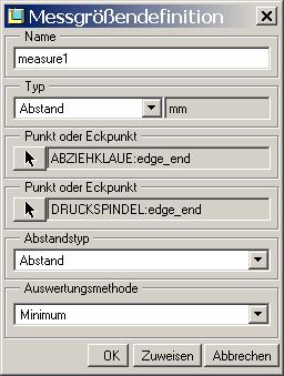

Erstelle z.B. eine Messgröße vom Typ "Abstand" (zweier Bauteilkanten zueinander) und wähle z.B. die Auswertungsmethode: "Minimum"

Das klappt nur, wenn der Endpunkt der Bewegung = dem Extremwert der auszuführenden Bewegung ist. (z.B. "nur Vorwärts")
Ist dem nicht so, (z.B. Bewegungsende = "5° vor OT"), dann hilft die Auswertungsmethode "Pro/Zeitschritt", statt "Minimum"
Dann sieht man den maximalen Eindringwert später im Graphen.

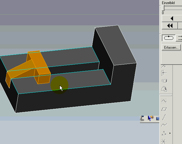

Hier mal ein kleines Beispiel, bei dem das Ende der Bewegung, dem Extremwert entspricht.
-Der Schieber fährt 10mm in den Anschlag hinein
-Angezeigter Endwert = 10
-Graph fällt zunächst ab auf Null und steigt dann auf 10mm
