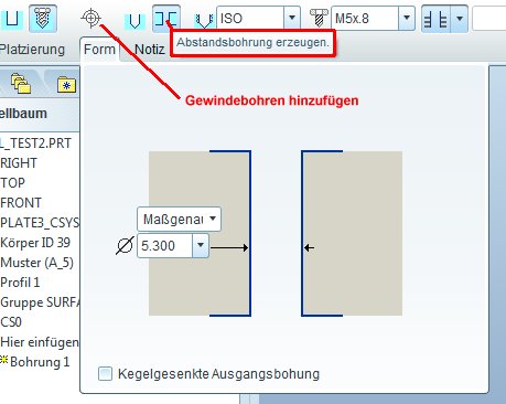

Hallo TurboToby,
Die maßgenaue Durchgangs-Bohrung hat den Durchmesser von 5.3mm für eine M5.
Wenn du diese Bohrung erzeugen möchtest, dann wähle bitte "Gewindebohrung erzeugen" ab (Siehe Bild).
Dann kannst due entweder nur das Kernloch erzeugen oder eine Abstandsbohrung.
Wenn du jetzt die Abstandsbohrung erzeugst, dann kannst du zwischen genau, mittel und grob wählen und bekommst dann die unterschiedlichen Durchgangsbohrungen.
Falls du etwas anderes meinst, bitte etwas genauer beschreiben. Vielleicht mit einem kleine Beispiel aus der vorgänger Version.
