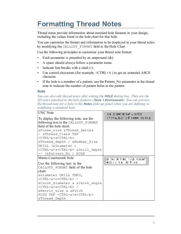

erstellt am: 09. Mai. 2011 13:25    Editieren oder löschen Sie diesen Beitrag!  <-- editieren / zitieren -->   Antwort mit Zitat in Fett Antwort mit kursivem Zitat    Unities abgeben: 1 Unity (wenig hilfreich, aber dennoch)2 Unities3 Unities4 Unities5 Unities6 Unities7 Unities8 Unities9 Unities10 Unities
Formatting_Thread_Notes.pdf
Hallo Zusammen,
habe jetzt doch Informationen von PTC zu der Option
    DEFAULT_CALLOUT_FORMAT_DATA
erhalten.
Im Anhang findet ihr mehr Informationen dazu.
