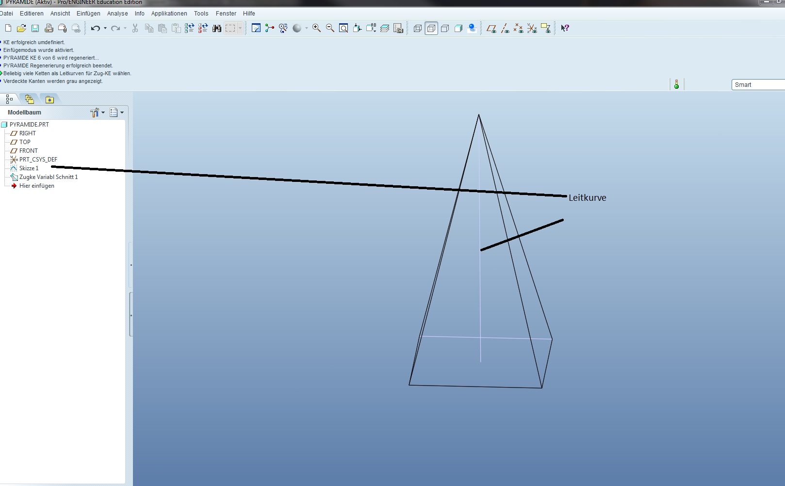

Hallo snidex,
ich habe dir im Anhang als bsp. mal eine Pyramide hinterlegt.
ich arbeite allerdings mit der Studentenlizenz wenn Du sie nicht öffnen kannst mag das wohl daran liegen.
man kann solche Probleme mit dem Zug-Verbund tool lösen oder mit dem Verbund tool oder mit dem tool Zug-Ke mit Variablen Schnitt (verwendet bei der Pyramide) Es kommt halt auf das Problem an. Wenn du mir dein Problem genauer Schildern könntest könnte ich dir besser helfen.

ich erkläre dir jetzt wie ich die Pyramide erzeugt habe
Du musst zunächst eine Leitkurve mit Hilfe einer Skizze erzeugen. Bei der Pyramide ist dies ein gerader Strich im Mittelpunkt des Querschnitts.
Danach musst du mit dem Zud-Ke mit variablen Schnitt diese Leitkurve anpicken um diese als Referenz zu wählen.
daraufhin musst du den schnitt erzeugen. Die Grundfläche ist 75x75 mm. Innerhalb der Skizze musst du zudem unter Tool-Beziehungen die beiden Bemaßungen mit Hilfe der trajpar-Funktion (trajpar verläuft von 0-1 (startpunkt des Zud-Kes mit variablen Schnitt =trajpar=0 Endpunkt des Zud-Kes mit variablen Schnitt =trajpar=1) entlang der Leitkurve kleiner werden lassen. dann mit OK bestätigen fertig. du musst außerdem oben Zug-Ke als Volumenkörper anklicken, sonst wird das Zug-ke als Fläche erzeugt.
ich hoffe ich habe nicht vergessen und konnte dir helfen.
Es gibt allerding auch noch andere Wege eine Pyramide oder andere Formen zu erzeugen zu erstellen (bsp. mit Hilfe eines Graphen, etc).
Es kommt eben auf das Problem an. Vielleicht reicht bei dir auch ein Verbund-Ke oder Zug-Verbund-Ke.
Gruß Stefan

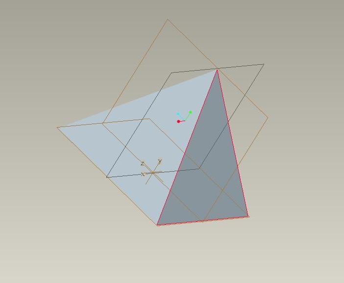

Hi snidex und @ all, noch'n "noob". Erster Beitrag, also nicht laut lachen bitte.
Pyramide: Ich würde ein Dreieck extrudieren, 90° drehen, und dann links und rechts zurechtschneiden (wegnehmen).
Also: Skizzierer Gerade, Schenkel b und c/halbe, Winkelmaß eingeben, spiegeln, dann hat man a,b,c.

Dreiecksprofil extrudiert ist klar, ob hohl oder voll im Prinzip auch.
Wieder Extrudieren (aber Wegnehmen!):
Man drehe das Profil von der Stirnseite (front) auf die Seitenansicht (right), man sieht die "Stange" (mit Verlaub) von der Seite in ihrer Länge, wie sie vorher extrudiert wurde, meinetwegen 100 mm.
Links und rechts von einer Mittellinie (muß man 'reintackern, hier eben bei 50 mm von außen) der späteren Pyramide schneidet man das Profil schräg ab - geht mit Spiegeln im Skizzierer - natürlich genauso schräg, wie man vorher das Profil "konstruiert" hat.
Bei einem gleichschenkligen Dreieck 60°, logo. Wenn man die Pyramide spitzer haben will, gibt man halt ein größeres Winkelmaß ein zwischen Kathete und Hypotenuse, muß aber das gleiche sein wie vorher beim Dreiecksprofil, klar, sonst wird's ein Walmdach.

Hallo frost
1. hat es die richtige Antwort schon weiter oben gegeben (es ist nur ein Verbund KE nötig)
2. dir ist schon klar, dass eine Pyramide vier Seiten hat und somit das Dreieck nicht gerade der richtige Ansatz ist
3. deswegen haben wir ein Problem damit uns Deine Lösung vorzustellen

Danke für die Ansichten, Leute!
Hier noch drei, wenn's klappt
