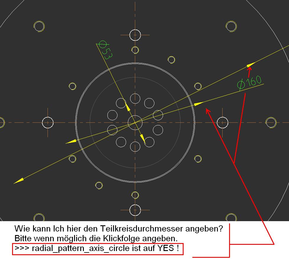

Hallo an Alle,
Ich weiss, zum x-ten mal, aber wie mach ich das?
Es dürfte doch nciht wirklich so schwer sein.
Danke im voraus...

Wenn Du Dir keine Achsen der gemusterten Bohrungen zeigen lässt, dann wird dort auch kein Teilkreis erscheinen. Da helfen die schönsten config-Optionen nichts.

Ok, ich habe mir jetzt die Achsen der Gemusterten Bohrungen zeigen lassen.
wie muss ich weiter voran gehen?
Danke...

wenn du dir die Achsen angezeigt hast
müsstest du auch den Teilkreis sehen,
wenn nicht hast du dein Bohrungsmuster nicht mit
Durchmesser erzeugt sondern über die Achse gemustert?

Wie sieht die Ansicht denn aus, wenn "Zeigen Achsen Alle" angeklickt wurde? Wurden die Bohrungen gemustert und wenn ja wie?

Das ist ein Problem von WF2 und evtl damit erstellten Zeichnungen http://ww3.cad.de/foren/ubb/Forum12/HTML/008510-2.shtml#000010

Seltsam ist, dass wenn Ich das Teil auf WF4 aufmache, mir dann sofort meine Teilkreise gezeigt werden.
Ohne das Ich irgendwelche Einstellungen vornehmen muss...
