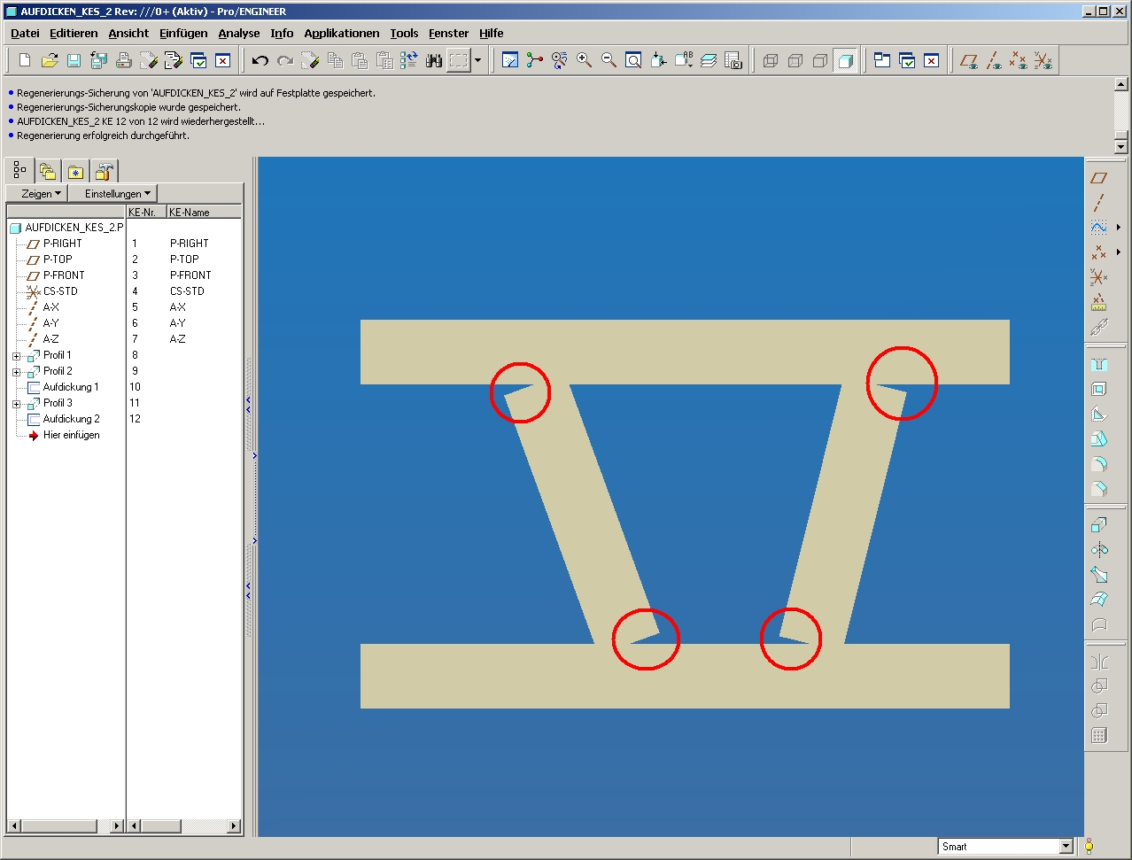

Hallo, bei der Konstruktion von Stegen innerhalb eines geschlossenen Profils (Strangpressprofil mit Waben) stoße ich an meine Pro/E - Grenzen.
Zwischen zwei Stegen möchte ich einen weiteren Steg einzeichnen. Ähnlich wie bei der Funktion Rippen würde ich den Stegen gern eine Dicke und Tiefe zuweisen. Die Funktion „Aufdicken-KEs“ funktioniert in dieser Hinsicht schon super, leider bekomme ich aber den Anschluss zum Außensteg nicht hin (rot eingekreist). Gibt es eine alternative zum Aufdicken, mit der ich einfach die Stege erzeugen kann?
Vielen Dank für die Mühen.

Gibt es einen besonderen Grund, warum Du mit Aufdicken arbeitest?
Wenn Dein Profil wirklich so einfach ist wie dargestellt, kannst Du ohne schlechtes Gewissen das Profil so wie es ist in einer Skizze zeichnen - mit den Stegen als Rechtecke bzw. Parallelogramme.
Je nach Geschmack kannst Du Deine Skizze auf zwei Einzelskizzen aufteilen. Die Stege würde ich dann in die zweite Skizze stecken und auf die Flächen der ersten Skizze beziehen - sowohl in der Höhe als auch in der Tiefe der Extrudierung.
Das könnte eventuell etwas änderungsstabiler sein - je nach dem, was Du mit dem Profil treiben möchtest.

das Modell in der Abbildung ist nur eine vereinfachte Darstellung, an der ich versuche das Problem zu Lösen. In der Profilzeichnung selbst sind schon viele Skizzen mit Detailausarbeitungen vorhanden, die ich als Profil in die Tiefe ziehe. Eben genau diese Detaillösungen, die schon auf einer Skizze basieren, will ich mit Stegen verbinden. Da sich die Außenkontur der Stege (gefühlte 100, real aber nur 99) auf die Skizzen der Details  beziehen habe ich etwas Bauchweh beim Kastenzeichnen pro Steg.
Von der Idee des Rippen-Tools heraus habe ich es mit Aufdicken versucht. Dabei habe ich in einer Skizze nur die Mittellinien meiner Stege gesetzt und weise dann diesen Strichen eine Dicke und eine Tiefe zu. Das ist bei der oben angesprochenen Anzahl an Stegen, die für mich effektivste Lösung. Mit den dazugehörigen Kommentaren im Modellbaum können dann auch meine Kollegen spätere Anpassungen leichter durchführen.

spricht irgend etwas dagegen, die Ausgangslinie der Verbindungsstege bis zu Mittellinie der vorhanden Stege zu ziehen, statt nur zur "Innenfläche"?

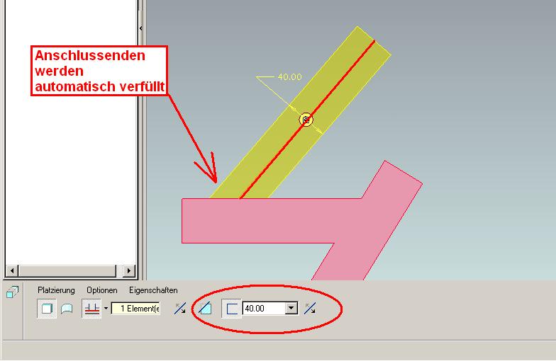

Tja, ich habe hier zwar kein WF2 mehr, aber gab es damals nicht auch schon die Möglichkeit, das Profil direkt aufzudicken? (Siehe Anhang)

Danke!
So eine einfache Lösung und man sieht es nicht.
Vielen Dank.
