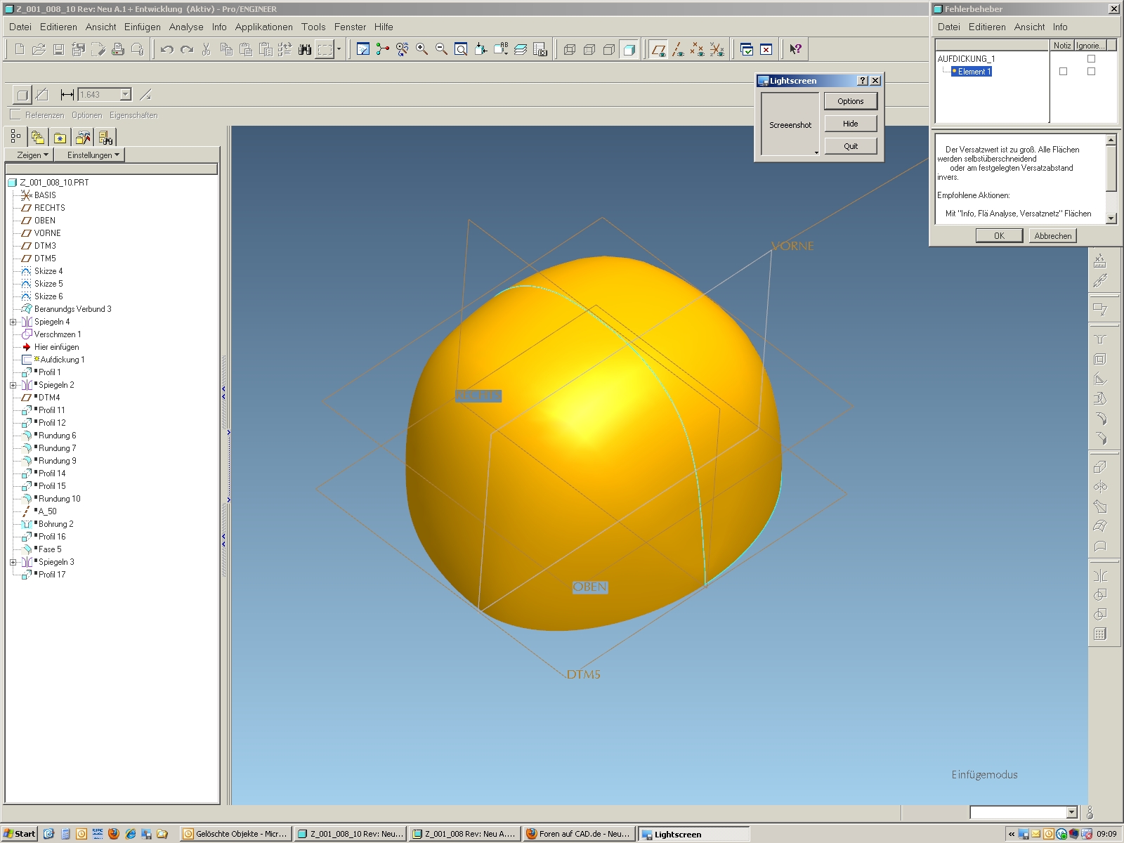

HAllo Zusammen,
ich habe ein Flächenmodell mit einem Berandungsverbund erstellt und diesen dann verschmolzen. Beim aufdicken kommt dann diese Fehlermeldung
Der Versatzwert ist zu groß. Alle Flächen werden selbstüberschneidend
oder am festgelegten Versatzabstand invers.
Empfohlene Aktionen:
Mit "Info, Flä Analyse, Versatznetz" Flächen prüfen.
Versatz-/Dickenwert verringern oder zu versetzende Fläche umdefinieren.
Was kann ich tun?
Danke im Vorraus

Original erstellt von Tokic:
Was kann ich tun?
Mach den Versatzwert kleiner.
Ernsthaft!
Fang mit einem ganz kleinen Wert an (vielleicht 0,1) und mach ihn so lange größer, bis Du in der Vorschau siehst, wo das Problem liegt.

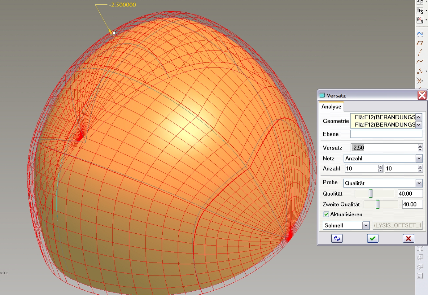

Die Analyse findest Du unter
Analyse > Geometrie > Versatz
Dort die zu versetzenden Flächen, also die die aufgedickt werden sollen, mit gedrückter STRG-Taste wählen und dann den Versatzwert eingeben. Die Analyse erzeugt mit dem Wert ein Versatnetz, das man sich dann genauer anschauen kann.
Falls es möglich ist, stell das Teil doch mal hier rein oder schicke es mir per mail. Dann schaue ich mir das mal an.

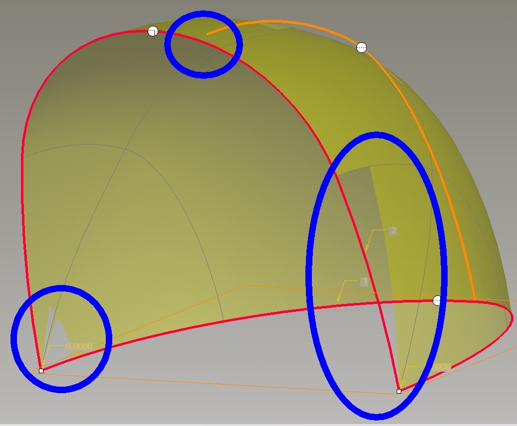

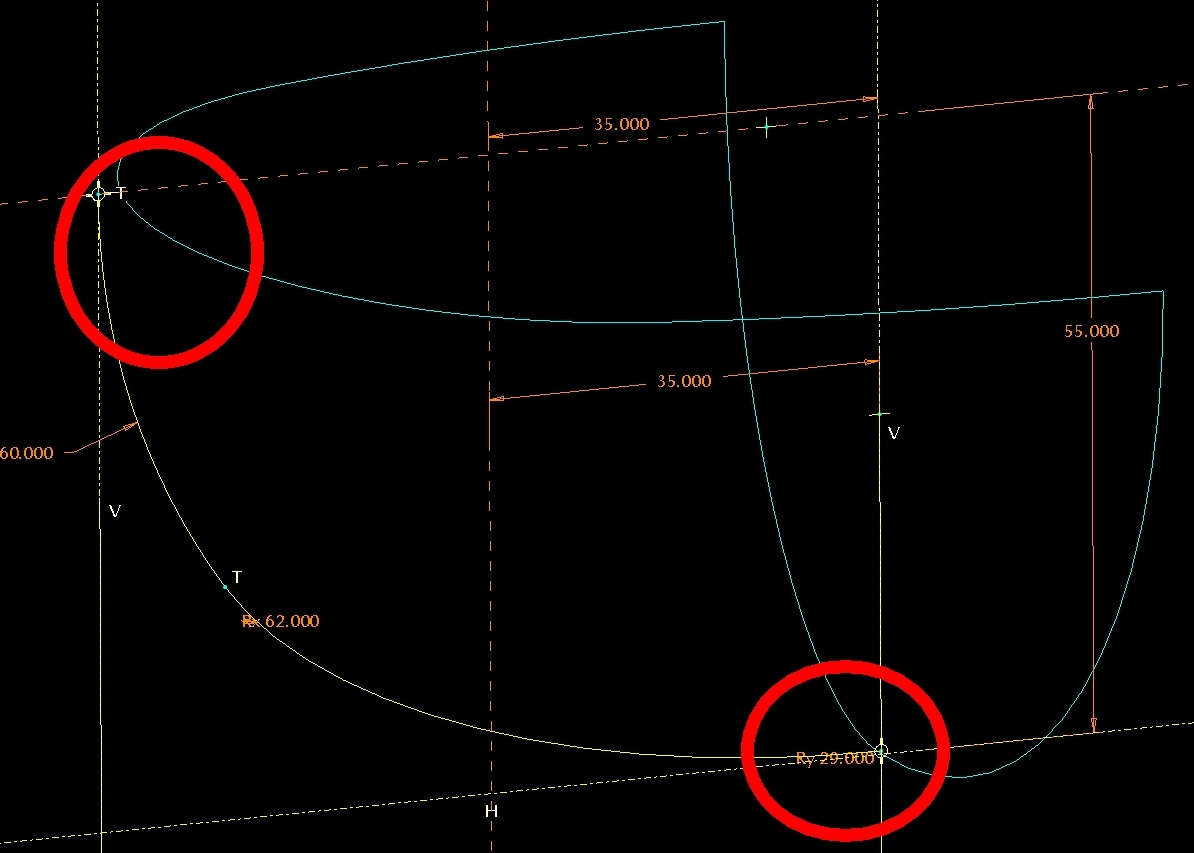

Was ich vermutet habe
Nicht das KE-Berandungsverbund Spiegeln sondern die Fläche des Berandungsverbundes

Ich konnte die Fläche um 2,5 mm nach außen aufdicken.

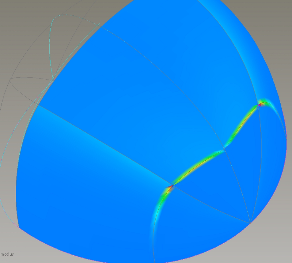

Allerdings sind die Flächen nicht sehr schön. Die Krümmungsstetigkeit ist nicht ok (oder ist das so gewollt?). Die Einzelkurve liegt nicht sauber an, beim Berandungsverbund ergeben sich kleinere Probleme.
Man sieht die Probleme ganz gut bei der Versatzflächenanalyse. Eine saubere Flächengestaltung müsste eigentlich dazu beitragen, das das Aufdicken keine Probleme mehr bereitet.

Es fehlt noch das Bild zur Analyse der Flächenkrümmung (Krümmungsstetigkeit).
Ob das alles bei Dir zum Fehler führt, kann ich nicht genau sagen. Aber zumindest begünstigt es potentielle Fehler.

Vielen Dank.
Die Kurven habe ich jetzt genauer ausgerichtet jetzt geht es.
