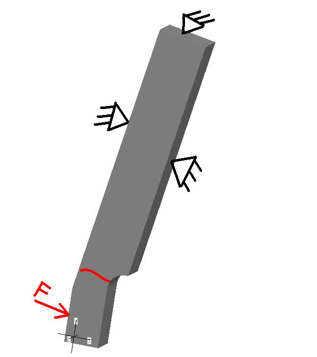

ich habe versucht eine Elektrode auf Bruch oder Biegung zu berechnen. (Falls das mit der Lite geht)
Habe die Bedingungen eigentlich alle gesetzt, aber Pro/E sagt mit bei der Analyse das ich das Teil nicht genügend
eingespannt habe.
Kann mir einer sagen wie ich da vorgehen muss? Habe eine Skizze mit den Bedingungen angehängt.
Vielen Dank im Voraus!
Gruß!

ist das Teil in Z-Richtung fixiert? Auf dem Bild macht es nicht den Eindruck.
Gruß Stefan
Noch eine Anmerkung: Fragen zu Mechanica würde ich im Simulationsform stellen.

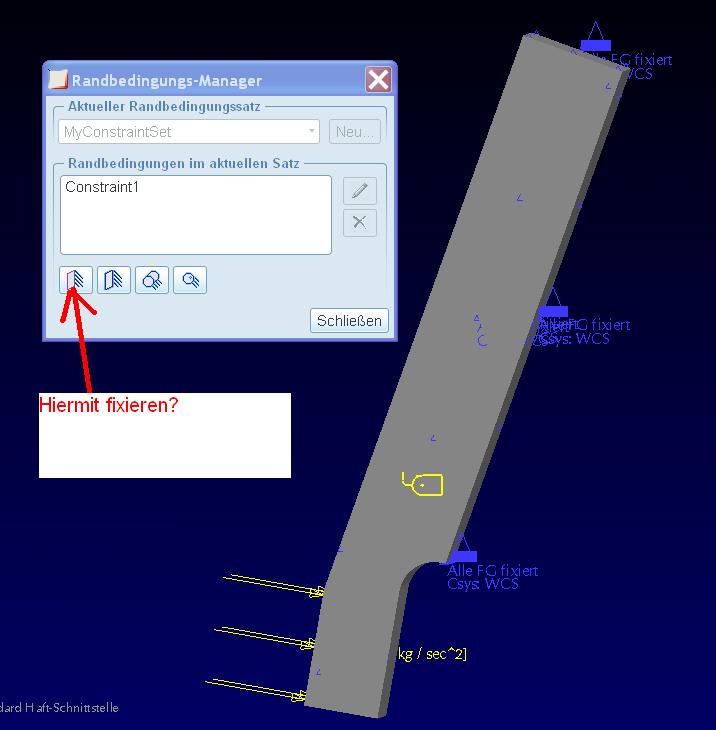

Ich habe nochmal eine Skizze dran... habe ich das richtige Symbol zum fixieren benutzt?
Habe es damit schon in alle Richtungen fixiert!

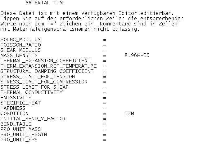

E-Modul eingetragen?

anbei die Materialdatei... Da ist glaube nur die Dichte drin!

ohne E-Modul und Querkontraktionszahl kann er sicher nicht rechnen.

Kannst du dir mal kurz meine Material.txt oben anschauen und sagen wo ich das eintragen muss? Ist die Querkontraktionszahl Poisson_ratio?
Danke!

Danke für den Link, aber wofür brauch ich den?
Mir geht es mehr darum wo ich die entsprechenden Faktoren in meiner Material Datei eintrage!

Und wo ist da das Problem?
Google doch einfach mal mit "young modulus deutsch" dann kommt E-Modul raus... usw.

material_vorlage.zip
die Materialdateien haben sich seit WF3 geändert (Beispiel anbei).
Zuerst sollten aber die Einheiten stimmen (Beispiel anbei).
Ich denke, PTC hat bei MECHANICA Lite etwas grundlegend falsch konzipiert. Ich würde den Anwender des MECHANICA Lite (dort darf er ja gar "nichts falsch machen") die Einheiten, dann den E-Modul und die Querdehnzahl ausdrücklich eingeben lassen.
