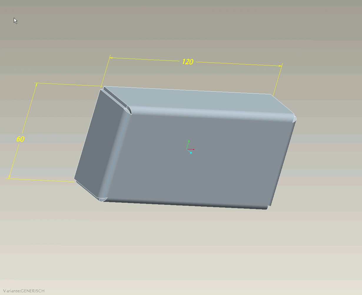

Gibt es eine Möglichkeit bei einem abgewickelten Blechteil die Hauptabmessungen auszulesen oder muss man diese mit Analyse KE´s erzeugen?
Nachteil bei den Analyse KE´s habe ich wenn ich weitere Laschen im Modell hinzufüge, dann muss das KE erst umdefiniert werden damit ich die Werte als Benennung ausgeben kann!
Hat jemand einen guten Vorschlag!

Wie hier schon angedeutet gibt es wohl keine sinnvolle und einfache Möglichkeit.
Aber vielleicht trifft mich ja der Blitz, weil das zukünftig ganz einfach möglich sein wird.

Hallo Stefan,
vielleich hilft dir das weiter (siehe Bilder).
Mit ->Einfügen->Anmerkungen->Bemaßung bekommst du sowohl die Abmessungen im gebogenen als auch im abgewickelten Zustand angezeigt.
Heinrich
Geht nicht gibts nicht...

Hallo Heinrich,
die Maße des abgewickelten Blechteiles bekomme ich derzeit über Analyse-KE`s, nur damit habe ich das selbe Probleme wie mit deiner beschriebenen Variante. Der große Nachteil ist einfach, sobald sich das Blechteil ändert (Biegungen dazu oder wegkommen) muss das KE neu erzeugt werden weil es die Referenz verliert!
Mein Ziel ist ein Start-Blechteil das als Benennung immer die aktuellen Abmasse der Abwicklung ausgibt (für eine Materialstückliste). Leider scheint das ja nicht so zu funktionieren
