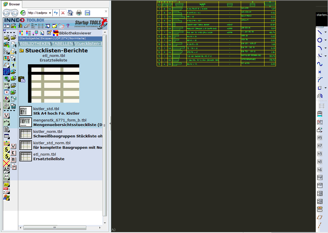

kann man eigentlich ohne viel geklicke, Normteile und andere wichtige Ersatzteile aus einer Stückliste herausfiltern?
Ich denke da an einem Mapkey, in dem man bestimmte Kriterien, wie z.B. Regeln oder einer Suchmaske (ähnlich nach dem Prinzip mit dem automatischen Schraffurausschluß der Normteile und Wellen/Bolzen von Nina) eingibt.
Es sollen also nur noch am Ende Antriebe, Zahnräder, Wälzlager, Gleitlager, Kugeldrehkränze und Masseabnehmer in der Stückliste bzw. Ersatzteilliste stehen.
Ich weiß, mein Anliegen hört sich Unverschämt an, aber für ein paar Ansätze wäre ich sehr dankbar.

Hallo Jürgen,
klar geht das!
Einfach per Stücklistenfilter.
->Tabelle,
->Wiederholbereich,
->Filter,
->Nach Regel,
->&asm.mbr.typ == Normteil
->&asm.mbr.name == *Lager*
->&asm.mbr.halbzeug == *DIN 9771*
usw....

Hallo Nina,
hm, alles gut und recht, aber was mach ich denn, wenn ich einige Unterbaugruppen habe?
Die Liste ist bei mir dann auf einmal wieder leer.
Jürgen

Hallo Jürgen,
Original erstellt von Joi:
..was mach ich denn, wenn ich einige Unterbaugruppen habe?
schön, dass sich hier gleich mehrere Threads mit dem gleichen Problem befassen!
-> Muster in Stücklisten <- (Hallo Baste!    )
Konkret zu Deinem Anliegen mal ein
Beispiel:
  • Du möchtest eine Stückliste, die sämtliche Teile mit dem Namen *schraube* zusammenfasst.
  • Egal ob aus Unter-BG, oder Haupt-BG.
    Lösung:
  • Filter = &asm.mbr.name == *schraube*
  • Attribute = "Keine Duplikate" + "Rekursiv"
HTH, Nina

Hallo Nina,
sorry, aber die Liste ist auch danach leer
Trotz Masterdarstellung.
Hast Du noch ein Ass im Ärmel?

Moin Jürgen,
...Hast Du noch ein Ass im Ärmel?
Nee, aber mal 'ne dumme Frage:
Ist beim erstellen der Stückliste, überhaupt Deine Haupt-BG aktiv? (aktives Modell)
LG, Nina

Bevor ich hier weiter rätsele, mach doch mal einen Screenshot des Filters
(via FLT-BEREICH ->Editieren),
sowie einen der Attribute!
(mal SEHEN, wo das Problem ist)

Hallo Nina,
vielleicht kannst Du nun mit dem Anhang was anfangen.

erstellt am: 31. Okt. 2010 10:12    Editieren oder löschen Sie diesen Beitrag!  <-- editieren / zitieren -->   Antwort mit Zitat in Fett Antwort mit kursivem Zitat    Unities abgeben: 1 Unity (wenig hilfreich, aber dennoch)2 Unities3 Unities4 Unities5 Unities6 Unities7 Unities8 Unities9 Unities10 Unities Nur für Joi 10 Unities + Antwort hilfreich
...kannst Du nun mit dem Anhang was anfangen.
Jepp!
Wenn Du einen Parameter mit mehreren Zeichenketten filtern willst, dann gehören die alle in eine Reihe.
Die Zeichenketten müssen durch " , " (in Worten: Leerzeichen Komma Leerzeichen) getrennt sein.
Beispiel:
&asm.mbr.benennung == *Kegel* , *Rillen*
HTH, Nina

Hallo Nina,
leider passiert da auch nix...
UUUps, war mein Fehler:
Hatte noch anstatt .Benennung ,.type drinstehen.
Aber Du hast es geschafft und dafür gibt es points for you.
Danke.
