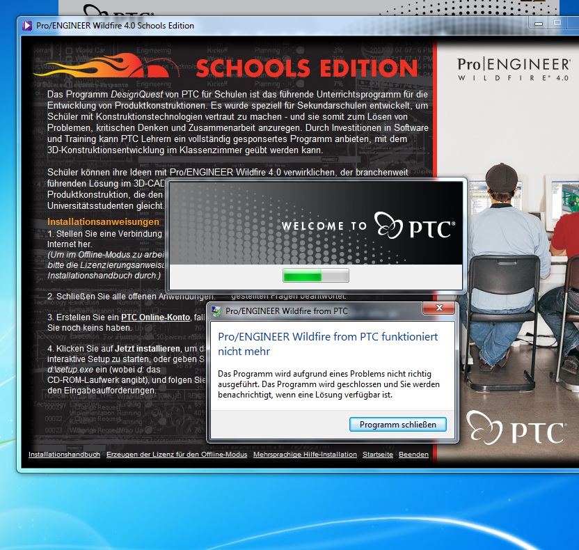

ich habe ein sehr seltsames Problem mit Pro Engeneer WF4
Habe auf Grund eines Problem mit einer anderen Software, und weil es sowieso längst mal wieder Zeit dafür war, meine Festplatte formatiert und Windows neu draufgespielt. An der Hardware Konfiguration habe ich nichts geändert.
Folgendes ist verbaut:
-ASUS PK5 P35
-4GB RAM
-3.5" Samsung 750GB HD
-Intel Core2 Duo E4500 2x2.2GHz
-Nvida Quadro 1700FX
-Windows 7 64Bit
Als ich nun die School Edition (von der FH) erneut installieren wollte, läd das Set-Up, bis das kleine Fenster mit dem grünen Balken erscheint (führt zum eigentlichen Installationsmenü), dann bricht pro E ab und es erscheint folgende Fehlermeldung:
"PRO ENGENEER Wildfire from PTC funktioniert nicht mehr"
(Siehe Bild im Anhang)
Das komische daran ist, dass Pro E davor auf dem selben System mit gleichem Windows 7 einwandfrei funktioniert hat. Ich versteh einfach nicht, warum dieser Fehler auftritt!
Das Laufwerk ist definitiv nicht defekt, habe versucht die Software von von der Festplatte zu starten --> selber Fehler. Auch die Installation anderer Software hat über das Laufwerk einwandfrei funktioniert.
--> Habt ihr eine Idee, an was es liegen könnte?
--> Benötigt Pro E irgendwelche Grundlagensoftware (Direkt X o.ä.?) die aufgrund des jungfreulichen Windows 7 noch fehlen?
Bin echt ratlos, bitte um Hilfe!

Prüf ab, ob alle Voraussetzungen aus
http://www.ptc.com/WCMS/files/52592/en/proewf4.pdf
erfüllt sind.

Systemvoraussetzungen sind alle erfüllt!
Netzwerkkarte läuft auch einwandfrei, Treiber wurden aktualisiert. Heimnetzwerk und Internet funktioniert tadellos.
Ich sitz jetzt schon ne ewigkeit dran und bekomms einfach nicht hin...

nachdem ich wieder mal zig Studen zugebracht habe um das ProE zum laufen zu bekommen, habe ich nun endlich den Fehler gefunden.
Ihr werden nicht glauben wo der Fehler lag =D
Ich habe bei der Windows 7 Installation als Computername für das Netzwerk "Öhli" angegeben (mein Spitzname).
Nun habe ich, weil mir einfach nichts anderes mehr eingefallen ist diesen Namen in "Oehli" umgeändert und siehe da, der Installationsprozess läuft einwandfrei ab.
Wie soll man denn bitte auf eine solch triviale Lösung kommen O-o ?
Naja wie dem auch sei, es funktioniert wieder einwandfrei und ich kann endlich weiter arbeiten.
Vielen Dank für eure Hilfe!

Ich sag es mal so 'böse', wie man es von mir gewohnt ist: In dem man solche Sachen von Anfang an vermeidet.
Auch wenn angeblich die neuen Betriebssysteme mit allen möglichen Sonderzeichen und Leerzeichen und auch mit den bösen Umlauten zurechtkommen sollen und somit solche schönen Rechnernamen und sprechende Verzeichnisnamen und was nicht noch alles können sollen, sollte man trotzdem auf solche Sachen verzichten. Das vermeidet einen Haufen von solchen Problemen, die andere nicht haben.

Indem man von Vorneherein Blanks und Umlaute bei allem, was mit Rechnern zu tun hat, wegläßt.
