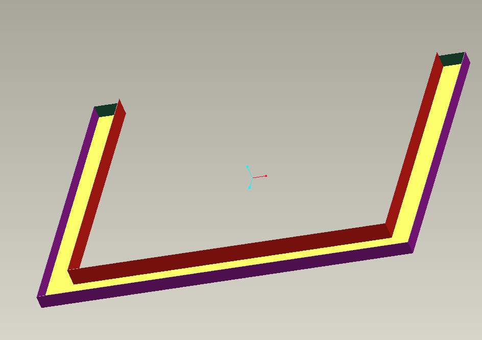

Hi Leute,
ich möchte ein Blech wie im Anhang mit dem Blechmodul erstellen. Leider hab ich keine Erfahrung mit dem Blech Modul.
Hab es mal umständlich im Part-Modus erstellt.
Das Blech soll eine Stärke von 1mm haben und soll aus einem Teil bestehen.
Mit den erforderlichen Aussparungen etc sollte das möglich sein, falls es mit dem Blech Modul machbar ist..deshalb frag ich ja euch ;-)
Hier mal fiktive Maße:
Breite 60 mm
Innenkante Höhe 40 mm
Außenkante Höhe 30 mm
Länge X Innen  700 mm
Länge Y Innen 530 mm
Eine Abwicklung wäre dann auch nicht schlecht..
vll. kann mal jemand ne Anleitung posten...dann kann ich ein wenig üben und nachvollziehen...
Schonmal Danke !

Hi!
Hab mal schnell was gebastelt und angehängt. Ohne groß zu überlegen ob es fertigbar ist oder nicht bin knapp bei Zeit  (die Abwicklung bzw. die Biegungen der drei inneren Laschen so natürlich nicht, da sie sich überlappen).
Gibt aber eben verschiedene Arten ein Blechteil aufzubauen.
So wie ich jetzt, indem ich zuerst ein Volumenteil erstelle und dann in ein Blech konvertiere (Applikationen->Blech->Schale)
oder eben auch die Laschen an sich zu modellieren oder vorhandene Flächen aufzudicken.
Frei Lasche, Flanschlasche, Profillasche und und und..am Besten mal die Funktion der verschiedenen KE´s testen.
mfg Thomas

Hallo und herzlich willkommen im Pro/E-Forum auf CAD.de!
Original erstellt von Dr. Nafflitsch:
So umständlich ist das unter Umständen gar nicht bzw. der Weg zum abgewickelten Blechteil ist jetzt nicht mehr weit!
Ich muss das aus dem Kopf schreiben und mein letztes Blechteil ist schon eine Weile her, aber schaun wir mal:
Als erstes mit dem modellierten Körper mal in die Applikation Blech wechseln: Applikation/Blech/Schale oder so ähnlich.
Dann Verfahrfläche angeben und die Grundfläche des Körpers auswählen.
Jetzt sollte das Teil (wenn überall gleich dick) schon mal als Blech erkannt und eine "erste Lasche" erzeugt werden.
Bei so einem einfachen Teil wie diesem kann man nach dem Einfügen einer Konvertierung und markieren der Biegekanten mit "Kantenbiegung" schon eine Endabwicklung einfügen (Einfügen / Endabwicklung) und platsch sollte das abgewickelte Blech da liegen.
Klingt einfach?
Ganz so leicht wird es bestimmt nicht...
Oder? Hat's geklappt?

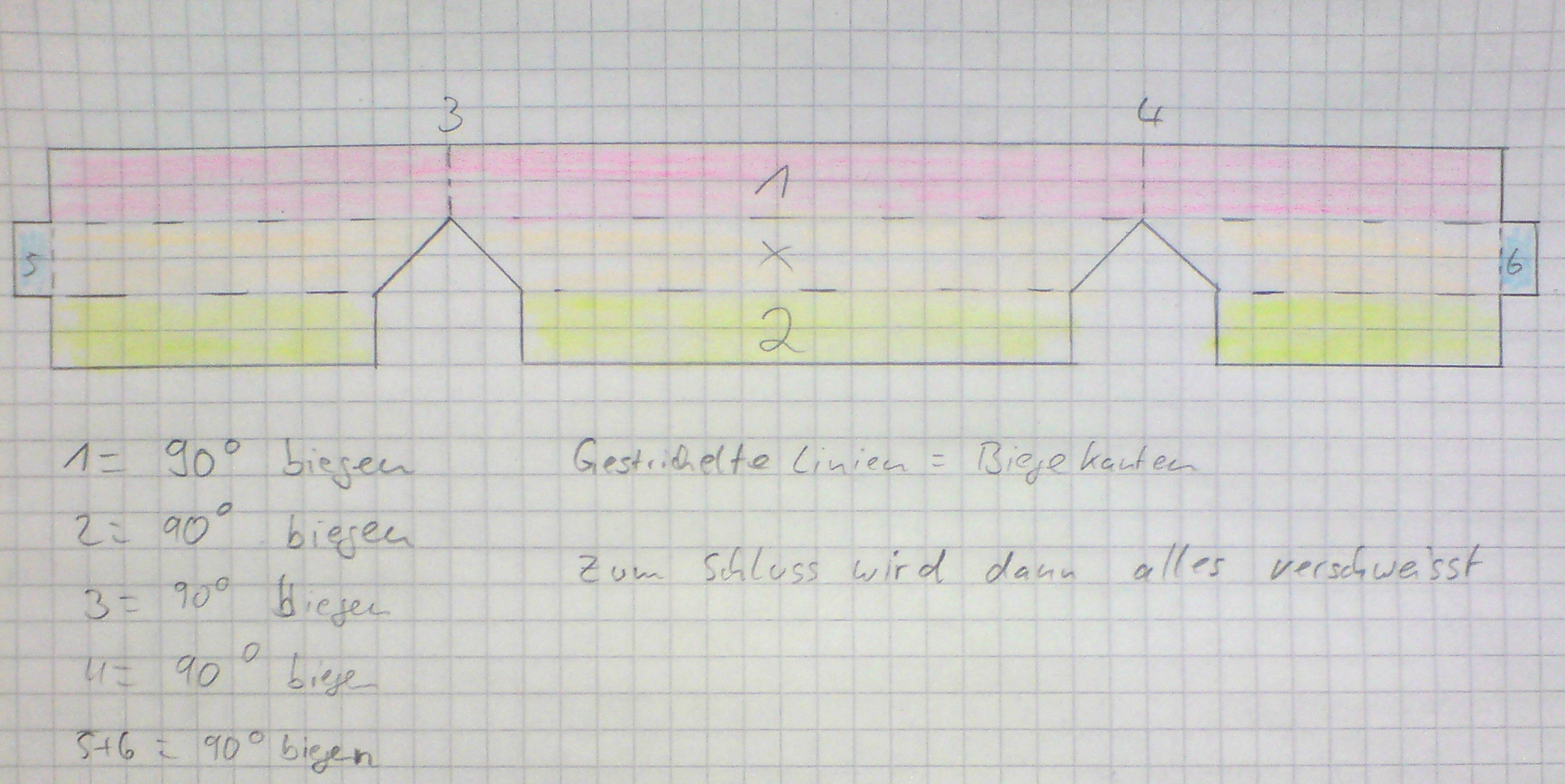

Hi, vielen Dank für eure Hilfe..
So geht das schon mal, aber ich möchte aus Fertigungsgründen eine andere Variante erstellen.
Bild siehe Anhang.
Das ganze soll aus einen langem  geraden Blech erstellt werden, nicht aus einem U-Blech..weiß nicht ob das geht..
Thx
...aus einen langem  geraden Blech erstellt werden, nicht aus einem U-Blech..weiß nicht ob das geht..
Klar! Geht genau so!
Du mußt nur andere Trennlinien und Biegungen beim "Konvertieren" angeben.
Also:
->Volumen erstellen
->Blech konvert "Schale"
->Konvertieren "Trennlinie", "Biegung"
Alles klar?
HTH, Nina

prt0002.zip
Hier ist das Modell.
Für diejenigen, die gleich kommen mit dem Spruch - hier sollten keine Hausaufgaben fertig gemacht werden. Ich habe das als eine kleine Übung für mich gemacht ;-)
Es hat wieder Spaß gemacht, nach sehr langer Pause was mit Blech zu machen!

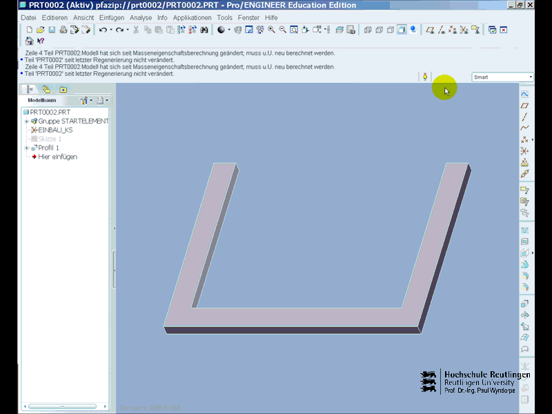

Weil das Beispiel so schön "einfach" ist, anbei einmal als Film.
Das Rückbiege-KE kan man auch dazu mißbrauchen, sich eine Biegefolge zu veranschaulichen.
Nur ob das Teil nach den Biegeoperationen (unverschweißt) wirklich so aussieht darf bezweifelt werden.

Vielen Dank Hr. Wyndorps. Jetzt hab ich es verstanden und die letzten Fragezeichen wurden beseitigt. Ich hatte nie etwas mit dem Blechmodul gemacht, bzw. , hatte auch nie eine Schulung. Für die Zukunft wird mir das sehr helfen. Vielen Dank euch allen !
PS: Blech wird verschweißt und auch an eine T-Nutenplatte verschraubt. Es ist eine kleine Ölwanne, in der ich jetzt noch Ölablassschrauben einfügen werde.
