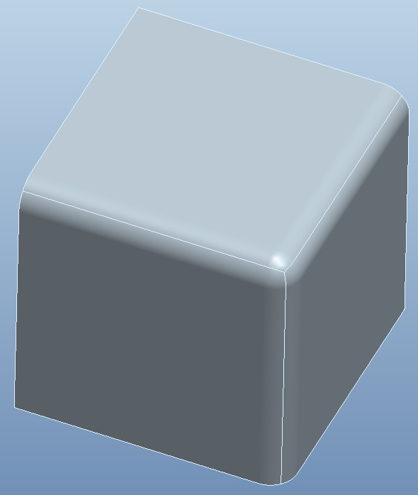

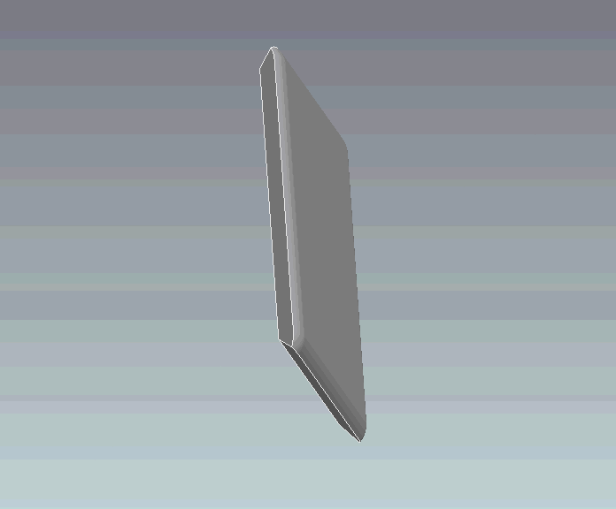

ich habe einen Würfel in einer Baugruppe aus 6 Platten. Alle inneren Kanten der Platten sind mit Fasen von 45° versehen. Jetzt möchte ich die Außenkanten des Würfels verrunden und die Ecken kugelförmigen verrunden, wie im Teilmodus. Leider ist die Option Rundung... im Baugruppenmodus ausgeschaltet, wie kann ich das trotzdem machen?
Vorläufig habe ich Baugruppenschnitte gemacht, um die Kanten zu verrunden, die Ecken aber werden in solchen Fällen logischerweise nicht kugelförmig abgerundet.
Danke.

erstellt am: 12. Okt. 2010 20:16    Editieren oder löschen Sie diesen Beitrag!  <-- editieren / zitieren -->   Antwort mit Zitat in Fett Antwort mit kursivem Zitat    Unities abgeben: 1 Unity (wenig hilfreich, aber dennoch)2 Unities3 Unities4 Unities5 Unities6 Unities7 Unities8 Unities9 Unities10 Unities Nur für rybog 10 Unities + Antwort hilfreich
Original erstellt von rybog:
...wie kann ich das trotzdem machen?
Bleibe in der Baugruppe und "Aktiviere" das Einzelteil "Platte".
Verrunde, was zu verrunden ist und gut.
LG, Nina

Liebe Frau-ProE,
das Ergebnis deines Vorschlags ist ohne zu modellieren vorhersehbar, nichtsdestotrotz hänge ich ein Bild an, um es zu verdeutlichen. Mag sein, dass man solche Fälle im Maschinenbau akzeptieren vermag (was ich stark bezweifle), als Designerstück ist es aber in meinem Fall völlig unakzeptabel.
Wenn mir jemand bitte eine brauchbare Antwort geben könnte, wäre ich dankbar.

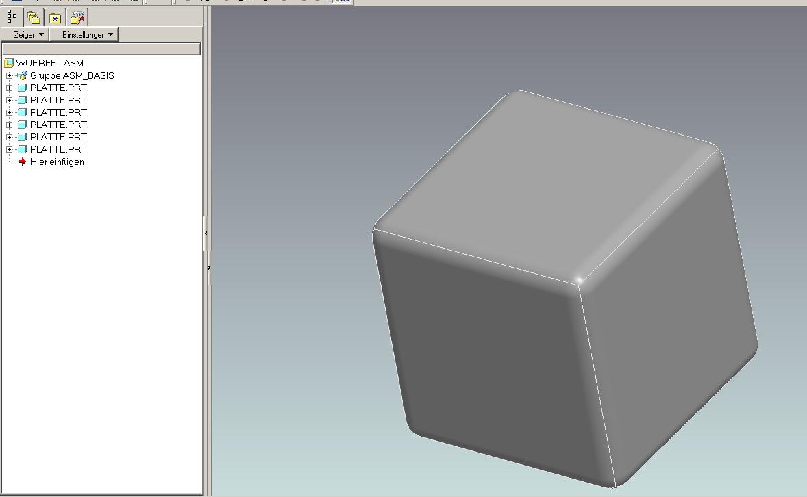

erstellt am: 12. Okt. 2010 21:19    Editieren oder löschen Sie diesen Beitrag!  <-- editieren / zitieren -->   Antwort mit Zitat in Fett Antwort mit kursivem Zitat    Unities abgeben: 1 Unity (wenig hilfreich, aber dennoch)2 Unities3 Unities4 Unities5 Unities6 Unities7 Unities8 Unities9 Unities10 Unities Nur für rybog 10 Unities + Antwort hilfreich
...das Ergebnis deines Vorschlags ist ohne zu modellieren vorhersehbar...
soso...
...solche Fälle im Maschinenbau akzeptieren vermag...
Absolut nicht!
Das was Du da modelliert hast, wird in der Technik als "Schrott" bezeichnet!
Ich würde es eher so wie im Anhang gestalten.
Ich bin allerdings keine Designerin, deshalb verrate ich mal lieber nicht, wie ich das gestaltet habe.
(Es würde in Designerkreisen womöglich nicht akzeptiert werden)
Grüße aus Hannover,
Nina

erstellt am: 12. Okt. 2010 22:04    Editieren oder löschen Sie diesen Beitrag!  <-- editieren / zitieren -->   Antwort mit Zitat in Fett Antwort mit kursivem Zitat    Unities abgeben: 1 Unity (wenig hilfreich, aber dennoch)2 Unities3 Unities4 Unities5 Unities6 Unities7 Unities8 Unities9 Unities10 Unities
Hallo Frau-PROE,
nichts für ungut, so was kann ich auch (siehe Anhang). Mein Problem ist, dass ich eine fertige große Baugruppe habe (mit vielen Baugruppenschnitten und anderem Zeug), wo die Fasen im Anfangsstadium (es musste so sein) erstellt wurden, und erst jetzt zum Schluss wünscht sich der Kunde plötzlich kleine Rundungen an den Kanten und Ecken. Ich dachte, es gibt eine Möglichkeit dies ohne großen Aufwand zu bewältigen.
Gruß.

TOPIC:
So, das war jetzt schwer "am Thema vorbei".
Um nicht völlig OT zu bleiben, gibt's noch'n bißchen Senf zum Thema:
Baugruppenmaterialschnitte (wenns denn unbedingt sein muss) lassen sich folgendermaßen verrunden, anfasen, oder was auch immer:
In der BG:
-zu verrundende Flächen kopieren (Strg-C, Strg-V)
-Flächen "Verschmelzen"
-Rundungstool wie gewünscht benutzen
-"Verbundvolumen"
Allerdings bleibt es bei der Einschränkung, dass Material in BG's nur entfernt werden kann und nicht hinzugefügt.
(Es lässt sich (wie in der Realität) halt nix "dranfräsen", auch nicht im Zusammenbau.
LG, Nina
