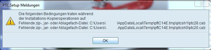

da wir seit diesem Semester mit proE an unserer Hochschule arbeiten, habe ich mir die Studentenversion (WF5) von PTC gedownloadet. Allerdings will das mit der Installation nicht ganz klappen. Wenn man sie startet, hängt sie ewig bei 1%, man könnte meinen die Installation hat sich "aufgehängt". Aber gut, da die meisten Dateien erst während der Installation heruntergeladen werden habe ich es einfach ein par Stunden laufen lassen. Als es fertig war kam aber leider eine Fehlermeldung (s.Anhang), und proE lässt sich auch nicht starten. Das gleiche Problem haben viele meiner Komollitonen auch.
Es handelt sich um die 64bit Version.
Mein System:
Dell Studio 1555
Win 7 64 bit
Intel Core2Duo P8600 @ 2,4Ghz
4Gb Ram
Wer weiß einen Rat? Vielen Dank im Vorraus, Gruß henz

Habe ich mir die Studentenversion (WF5) von PTC gedownloadet
VILLEICHT IST NICHT WOLLSTÄNDIG ?

In Deiner Fehlermeldung steht was von fehlenden CAB-Dateien - das lässt den VErdacht schon zu, dass Du ein Pro_Blem beim Download hattest!
Die installieren wohl alle von der gleichen Datei?
Oder es gab zu einem bestimmten Zeitpunkt ein Problem mit dem PTC-Server.
=> Noch mal neu runterladen, darauf achten, dass die ganze Datei geladen wird, neu installieren - danach bitte eine Rückmeldung!

Gestern hatte ich auch Probleme mit dem PTC-Server.
Lade doch die Dateien vollständig runter und installere dann lokal.

seit WF5 gibt es von PTC nur noch einen Installer (191MB)zum Download.
Der Rest der Dateien wird während der Installation heruntergeladen.
Das dauert ewig lange   , ich hab den Rechner sogar über Nacht laufen lassen, trotz schneller I-Net-Anbindung.
Man kann aber bei der Inst. einen Haken setzen, das die Datein für spätere Inst. auf der Festplatte erhalten bleiben. Das sind dann 1,74GB.
Prüf mal ob die Größe stimmt, bzw. setz bei der Inst. den Haken und lass es noch mal laufen.

Okay, hat wieder nicht geklappt. Es kam wieder dieselbe Fehlermeldung mit denselben fehlerhaften Dateien.

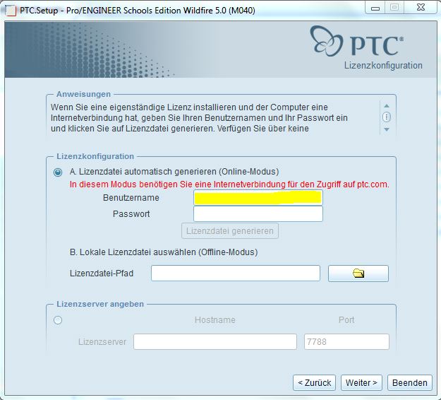

Noch etwas ist komisch bei der Installation. Für die Erstellung der Lizensdatei muss ich meinen Benutzernamen eingeben. Dieser ist automatisch meine Hochschulemail-Adresse. Diese ist allerdings so lang, dass sie gar nicht ins Feld passt. (siehe Anhang, gelb markiertes Feld)
Wenn ich dann irgendetwas eintippe, und auf weiter klicke, geht dies zunächst (es wird eine Lizensdatei erstellt). 2 Schritte später kommt dann eine Meldung, dass meine Login-Daten nicht stimmen würden. Dieses Feld ist dann allerdings groß genug, so dass mein kompletter Benutzername reinpasst.
Kann dies evtl. auch ein Problem sein, warum es nicht klappt?
Achja, mein Setup-Ordner hat nun die Größe von 1,04GB, mein proE Ordner ist 1,42 GB groß.
Zum Thema "nachts laden lassen", "fehlende CAB-Dateien" und "zu kleine Installationsdateien (1,74 GB >> 1,42 GB!) fällt mir eine Dsl-Leitung mit automatischer Zwangstrennung zwischen 0 Uhr und 3 Uhr ein!
Damit "verschwindet" Dein Internet kurz und die Übertragung bricht ab - also fehlt die Hälfte.
Versuch es mal tagsüber, um sicherzustellen, dass nicht getrennt wird!
