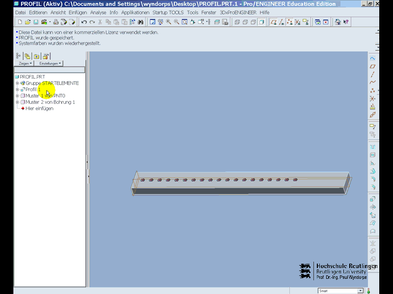

erstellt am: 11. Okt. 2010 16:02    Editieren oder löschen Sie diesen Beitrag!  <-- editieren / zitieren -->   Antwort mit Zitat in Fett Antwort mit kursivem Zitat    Unities abgeben: 1 Unity (wenig hilfreich, aber dennoch)2 Unities3 Unities4 Unities5 Unities6 Unities7 Unities8 Unities9 Unities10 Unities Nur für EWcadmin 10 Unities + Antwort hilfreich
profil.prt.txt
Noch ein modelltechnisch fragwürdiger Workaround:
Bei einem Tabellenmuster werden alle steuernden Tabellenmaße logisch benannt (Reihendefinition) und sind einzeln im Modell verfügbar.
Das bleibt auch so, wenn das Tabellenmuster aus einem Maßmuster abgeleitet wird.
Wenn jetzt immer diesselbe UDF-Bohrung per Referenz gemustert wird, kann man diese auch mehrfach übereinanderlegen, d. h. an Stelle des Ausschaltens der Tabellenobjekte werden deren mehrere über Beziehungen maßlich exakt übereinandergelegt.
Im anhängenden Beispiel (WF2) habe ich das für zwei Längenzustände des Profils (500mm und <200) einmal durchgespielt.
Zum Schreiben derartiger Beziehungen als Reihenentwicklung ist EXCEL sehr hilfreich! Ich weiß im Moment nicht wie, aber ich könnte mir vorstellen, dass man vielleicht auch auf den Reihenindex (idx) des Tabellenmusters zugreifen kann und damit den Abstandsmechanismus mathematisch formulieren kann.
HTHHope this helps (Hoffe, es hilft weiter) Paul

Hallo Paul,
echt ein cooler Ansatz. Aber wie Du schon sagst, ist es nicht gerade die hohe Schule der sauberen Modellierung. Frühe habe ich immer Schummelbubi zu jemanden gesagt, der solche Sachen zusammen wurschtelt *Duck-Und-Wech*.
Die Idee ist gut, aber wenn ich mal nicht mehr bin, dann steigen die Leuts da nicht mehr durch, fürchte ich. Da hilft dann auch kein Project Ligthning mehr.
Das mit dem Reihenindex ist ein guter Ansatz, in diese Richtung wollte ich ja. Aber ich weiß eben nicht, ob das bei Tabellenmustern überhaupt möglich ist

Sowas hier meinst Du aber nicht zufällig, oder?!?  (siehe verlinkte GIF. Das klappt auch über Flexi-BG)
HTH, Nina
