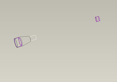

Ein .ASM wird in verschiedene Versionen gebraucht.
Zum Beispiel eine Version, wo das eine Ende weggeschnitten ist.
Aber das Kosmetic im Ende bleit.
Kann man was machen, um das auch wegzubekommen?
Ein zusätzlicher Schnitt oder??
(WF5 Version)
mfG Gunnar

So ist es möglich, jawohl...
Könnte mehr korrekt sein, ja, ja ich weiss das schohn?
Aber dann müsste ich Fam Table auf mehrere .prt und .asm machen.
Das ist auch nicht immer ein Vorteil.
Ist es wirklich nicht möglich das Gewinde wegzuschneiden????

Original erstellt von INNEO Solutions:
Fläche trimmen.
Wie geht dass? Habe vesucht, aber es gelingt mir nicht.
Habe Fläche im asm gemacht, aber kann nicht das Gewinde und danach Trim wählen..

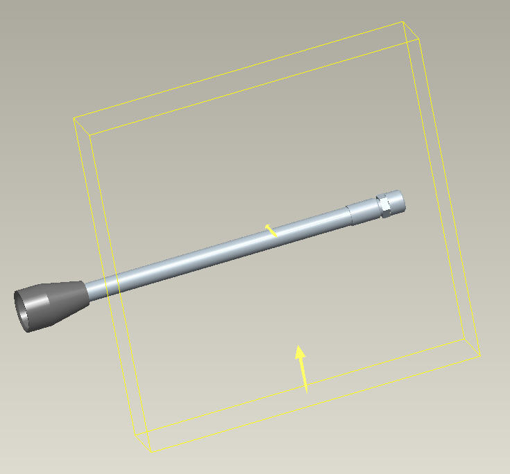

NB:
Das Gewinde ist in einem Teil.prt gemacht.
Das Teil.prt ist im sub-niveau1.asm.
Das sub-niveau1.asm ist im sub-niveau2.asm.
Das schneiden/trimmen soll erst im sub-niveau2.asm passieren.
In simplified rep vom sub-niveau2.asm kann ich nicht features von Teil wegwählen. Nur .prt?
