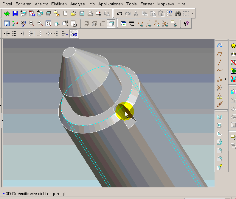

Guten Morgen alle zusammen,
ich habe folgendes Problem. Auf meinem Teil (siehe Anhang) befindet sich ein Aussengewinde. Zusätzlich gibt es aber noch Ausfräsungen für Schrauben. Dort sollte kein Gewinde / Kosmetik sein.
Im WF3 gab es die "simple" Lösung mit Strg+C / Strg+V und Trimmen.
Jedoch funktioniert das mit Kopieren und Einfügen nicht mehr im Wildfire 4 !
Hilfe !

hallo Klampfenzupfer,
es müsste mit der Extrudieren-Funktion und Profilkörper/Fläche + Mat entf funktionieren
Grüßle Jürgen

Danke...hat geklappt.
1) Einzelnen Ausbruch vor Schraubenkopf erstellt. (Material Schnitt)
2) Selben Ausbruch nochmal erstellt. (Flächentrimmung)
3) Danach gemustert !

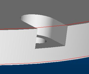

Original erstellt von Klampfenzupfer:
...Im WF3 gab es die "simple" Lösung mit Strg+C / Strg+V und Trimmen...
Hmm...    Bist Du sicher?!?
Mein Vorschlag wäre, die Sammelfläche des Gewindes mit der Störkontur zu verschneiden und anschließend zu trimmen.
Was nützt es denn, eine Flächenkopie zu trimmen, wenn die Originalfläche unversehrt darunter liegt und auf der Zeichnung immer noch durchscheint?
Siehe Anhang. (Mein erster Upload über 1 MB. Hooray!    )
HTH, Nina
