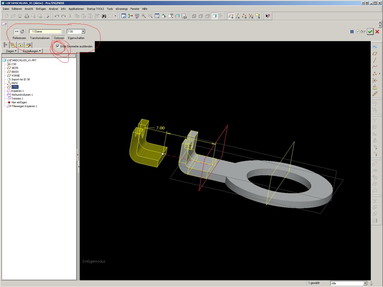

Hallo alle zusammen,
ich habe von einem Kunden ein stp-Modell bekommen. Dieses soll nun aber in eine Richtung länger werden (in die Mitte 100mm "reinschneiden"). KE-Erkennung funktioniert nicht!
Hat jemand eine Idee, die auch im Blechmodus funktioniert?
Dankeschön!!!

Hallo Alois,
beide Modelle super Lösung. Funktionierte auch bei meinem etwas komplizierteren Teil. Statt "FÜLLEN und AUFDICKUNG" habe ich Profil eingefügt. Probleme gab es nur bei "Bewegen Kopieren 1". Wie komme ich in das Menü? Bei Spezialkopieren erscheint ein anderes (ähnliches) Fenster.
Vielen Dank. Ü´s (für alle) gibt es dann morgen....
PS: Beim Lötanschluß V1 ist die Abwicklung nicht ganz i.O.

erstellt am: 07. Sep. 2010 14:42    Editieren oder löschen Sie diesen Beitrag!  <-- editieren / zitieren -->   Antwort mit Zitat in Fett Antwort mit kursivem Zitat    Unities abgeben: 1 Unity (wenig hilfreich, aber dennoch)2 Unities3 Unities4 Unities5 Unities6 Unities7 Unities8 Unities9 Unities10 Unities Nur für Telefrank 10 Unities + Antwort hilfreich
Original erstellt von Telefrank:
Abwicklung
ist ok, aber die Fläche der Flächenkopie bleibt stehen --> Foliensteuerung
Sammelfläche als Geometrie bzw. Sammelfläche selektieren ->Kopieren ->Spezial einfügen
Alois

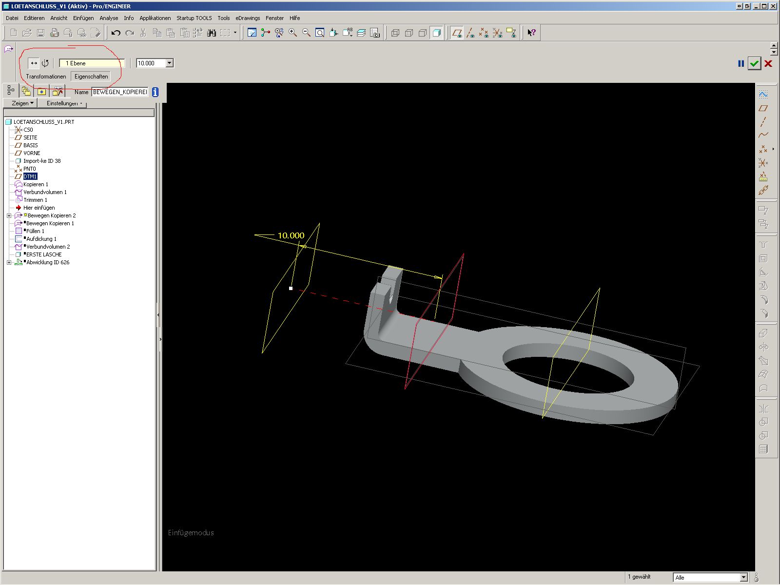

erstellt am: 07. Sep. 2010 15:34    Editieren oder löschen Sie diesen Beitrag!  <-- editieren / zitieren -->   Antwort mit Zitat in Fett Antwort mit kursivem Zitat    Unities abgeben: 1 Unity (wenig hilfreich, aber dennoch)2 Unities3 Unities4 Unities5 Unities6 Unities7 Unities8 Unities9 Unities10 Unities
...das 1. ist klar.
Das Bewegen-Kopieren geht bei mir nicht so (siehe 2 Bilder). Kann das ein Lizensproblem sein?

erstellt am: 07. Sep. 2010 17:30    Editieren oder löschen Sie diesen Beitrag!  <-- editieren / zitieren -->   Antwort mit Zitat in Fett Antwort mit kursivem Zitat    Unities abgeben: 1 Unity (wenig hilfreich, aber dennoch)2 Unities3 Unities4 Unities5 Unities6 Unities7 Unities8 Unities9 Unities10 Unities Nur für Telefrank 10 Unities + Antwort hilfreich
Nein Sondern ein Selektionsproblem bei Dir:
Die Fläche als Sammelfläche selektieren und dann kopieren
@ehlers: Danke für den Hinweis auf: Import data doctor: Das funktioniert definitiv bei meinem einfachen Testteil

Moin, moin,
@Alois: Danke für den Tipp mit der Sammelfläche. Ich hatte das "Trimmen-KE" gewählt....
@ehlers: IDD-Idee super. Habe noch nie was damit gemacht, aber gleich mal probiert...
Damit eigentlich alles geklärt und Ü`s unterwegs....
