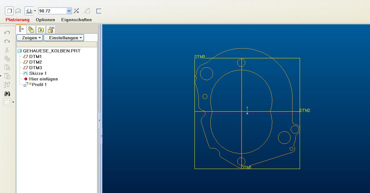

Hallo Pro/E Experte,
Mein Extrudiertool (Profil) erkennt meine Externe Skizze nicht  , weiss aber nicht warum!? Die Skizze ist Arbeitsfenster in einer orangen Farbe zu sehen.
Die Skizze sollte eigentlich vollständig sein
Bitte um Hilfe!

Und woher weißt du, dass sie nicht erkannt wird?
Wahrscheinlich, weil im Mitteilungsfenster eine aussagekräftige Info steht, die für uns auch interessant zu wissen wäre!
Das würde die Fehlersuche einschränken.

wenn Du mit externen Skizzen arbeitest, musst Du bevor Du das Profil verknüpfst, die Skizze markiert lassen und dann erst den Profilbutton wählen.
Leichter sind da interne Skizzen, denn diese suchen nicht noch die Skizze.
Schau mal auf dein Plazierungsreiter, dieser ist noch rot, als fehlt im da dir Verknupfung zur externen Skizze oder Pro/E mochte einen interne Skizze haben.

Danke Leute für die Vorschläge, das hat sich erlidigt  , die Skizze war einfach nicht geschlossen, musste lange suchen um es zu erkennen (war ein bisschen versteckt).
Eigentlich sollte ich informiert werden, wenn die Kontur nicht geschlossen ist, in diesem Fall kamm keine Meldung.

Dafür gibt es die Prüftools für die Skizze. Aber die kommen hier nicht zum Einsatz, weil du ja eine externe Skizze nutzt. Um diesen Fehler zu bemerken, musst du in die externe Skizze gehen.

Bei externen Skizzen kommt keine Fehlermeldung und die Prüftools gehen dort auch nicht.
Denn bei einer externen Skizze ist ja erstmal alles erlaubt, da gibt es keine Fehler.
Und man muß NICHT zuerst die externe Skizze wählen um dann das Extrudieren Tool zu starten. Die Reihenfolge ist egal.
