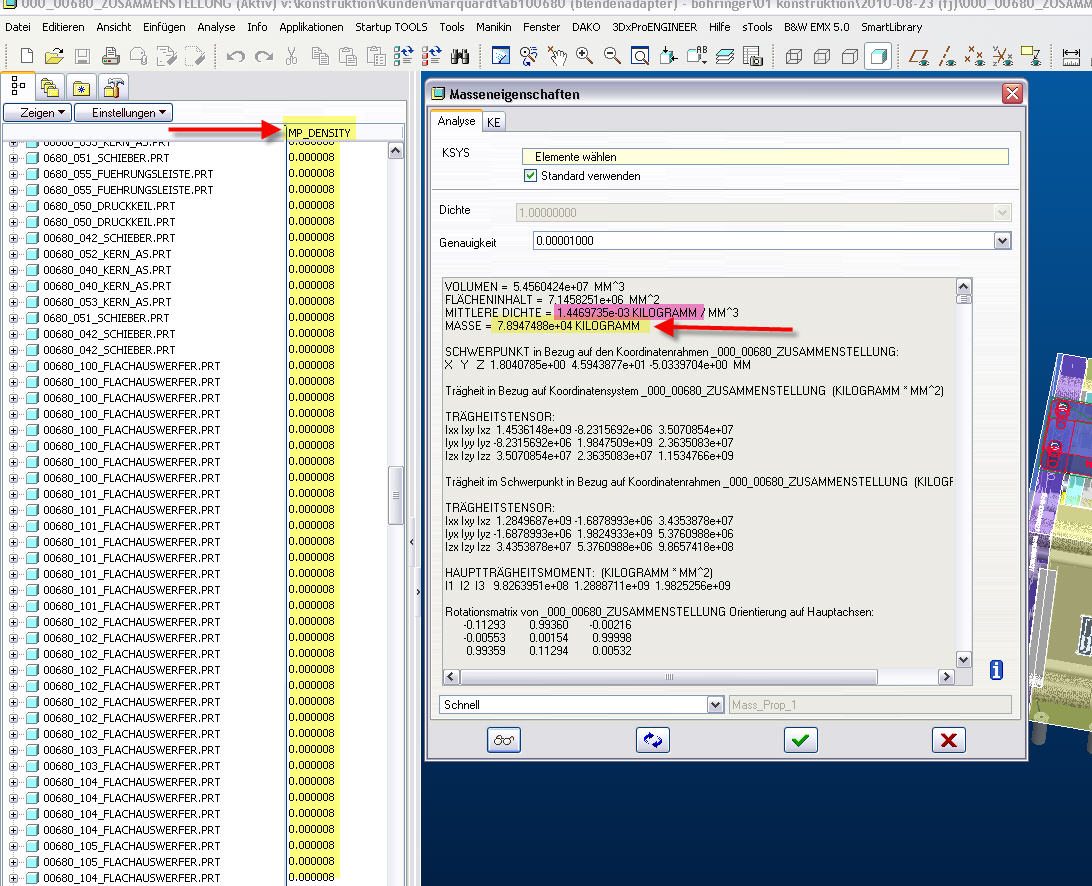

Gibt es eine Möglichkeit innerhalb einer (sehr umfangreichen) Baugruppe nach Komponenten mit betimmten Kriterien wie z.b. "MP_Density > 7.85e-6" zu suchen?
Der Hintergrund ist folgender: ich benötige zur Positionierung von Ringschrauben in den Schwerpunkten einer WKZ-Form (AS/DS/Gesamt), die Massenschwerpunkt-Koordinaten. Das funktioniert jedoch nur, wenn die Komponenten auch die entsprechende Dichte haben. Meine Starttemplates haben auch alle 7.85E-6 für Stahl, jedoch liefert meine Massenberechnung ein Formgewicht von 79 Tonnen    Tatsächlich dürfte die Form aber etwa 500-600 KG wiegen.
Vermutlich sind importierte Teile und oder Fremdnormalien mit nicht spezifizierter Dichte Schuld... aber wie finde ich diese? Habe den Modellbaum schon rauf und runter abgesucht, jedoch ohne Erfolg. (Siehe Anhang)
Eine Suchfunktion wäre gut - wenn es sie denn gäbe. Weiss jemand Rat??

Wenn Du im Fenster "Massenberechnung" weiter runter scrollst, siehst Du alle berechneten Massen - da findest Du dann auch das Teil oder die Baugruppe, die aus dem Ruder läuft!

Hey, Danke für den Tipp! So finde ich tatsächlich ein paar Ausreisser.
Fieserweise stehen die aber im Modellbaum trotzdem mit 0.000008!
Schuld daran ist eine falsche Einheiteneinstellung    statt Millimeter-Kiligramm-Sekunden, steht das auf INCH/Pound.
Stelle ich die Einheiten richtig ein, steht dann im Modellbaum auch der entsprechende Wert (0.00785)
Vielen Dank für deinen Hinweis!!!
