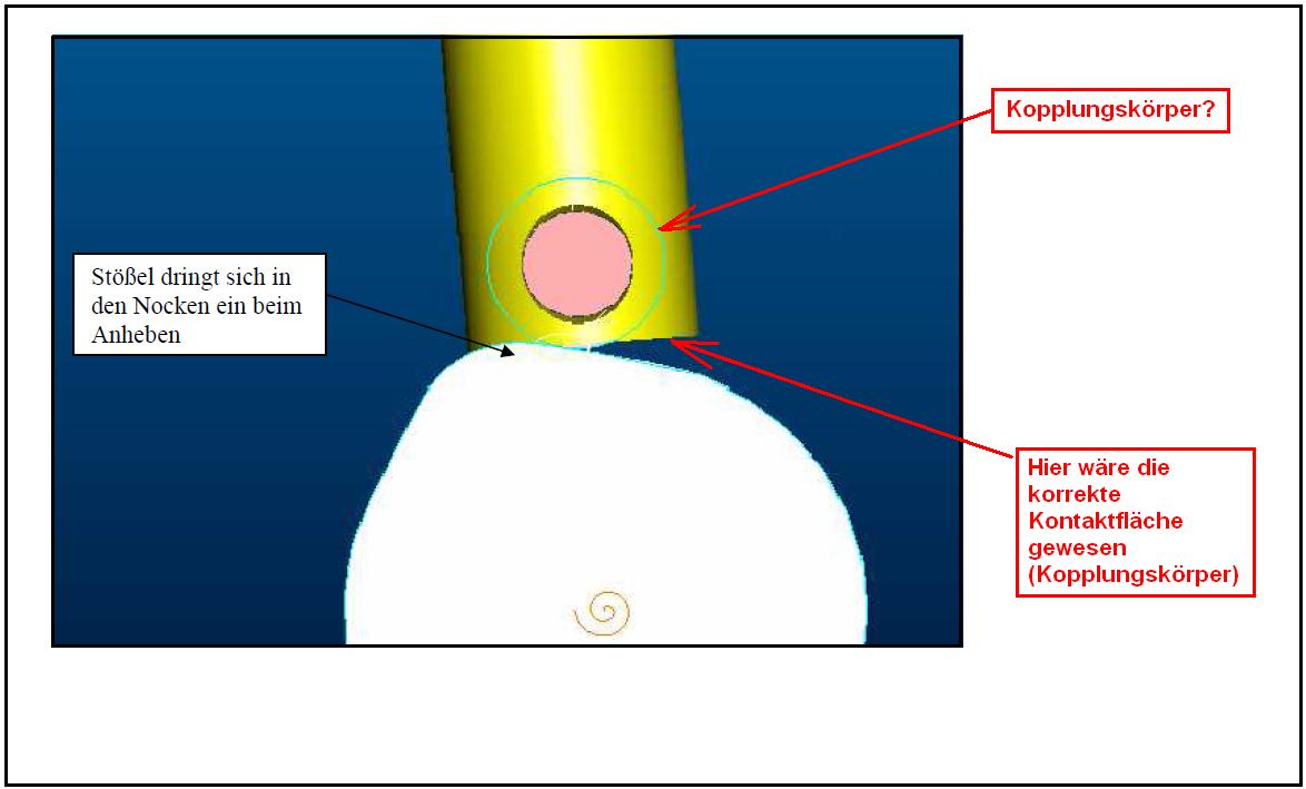

Ich stelle diese Frage nochmal in einem frisch neuen beitrag mit der Hoffnung auf eine Lösung.
Es geht um einen Ventiltrieb, ich hab einen Ventiltrieb als Mechanismus erstellt und hab da einige Problemschen.
es geht um den Stössel was bei einer Umdrehung mit dem Nocken kollidiert bzw. eindringt.
zwischen Nocken und Stössel besteht eine Kurvenscheiben- und eine Schubgelenkverbindung.
das Bild daneben zeigt ein bisschen wie die Lage aussieht!
Danke im Voruas, bis später  .

Original erstellt von raasmb00:
...was bei einer Umdrehung mit dem Nocken kollidiert bzw. eindringt...
Kein Wunder!
Guck ma' auf's Bild!

Gutne Morgen,
Danke Nina, aber der Kopplungskörper ist eine Rolle und die ist ein bisschen tiefer als der Stößel (gelb im bild). der Stößel soll eigentlich kein Kontakt zum Nocken haben.
Am besten das Model anschauen, ich hab in einem anderen Beitrag etwas wwie spurkurve gelesen, ich weiss nicht ob es in meinem  Fall was weiterbringen kann. Eventuelle kannst du auch in meinem anderen Beitrag (Ventiltrieb Mechanismus), da habe ich meine ganze Baugruppe hochgeladen, hoffe du hast die Lust und ein wenig Zeit
Danke sehr!
... aber der Kopplungskörper ist eine Rolle und die ist ein bisschen tiefer als der Stößel (gelb im bild). der Stößel soll eigentlich kein Kontakt zum Nocken haben. ...
Wenn das so ist, dann wirst Du wohl Deinen Stößel etwas anders modellieren müssen. Eine Änderung am Mechanismus bringt da nichts, weil er genau das macht, was Du ihm vorgibst. Und anhand Deiner Beschreibung würde ich sagen, er macht es richtig.

ich hab eigentlich keinen realistischen Nocken gebaut, ich werde der zu diesem Ventiltrieb gehörenden Nocken modelieren und gucken ob sich da was ändert, und hoffe dass die animation glatt läuft.
