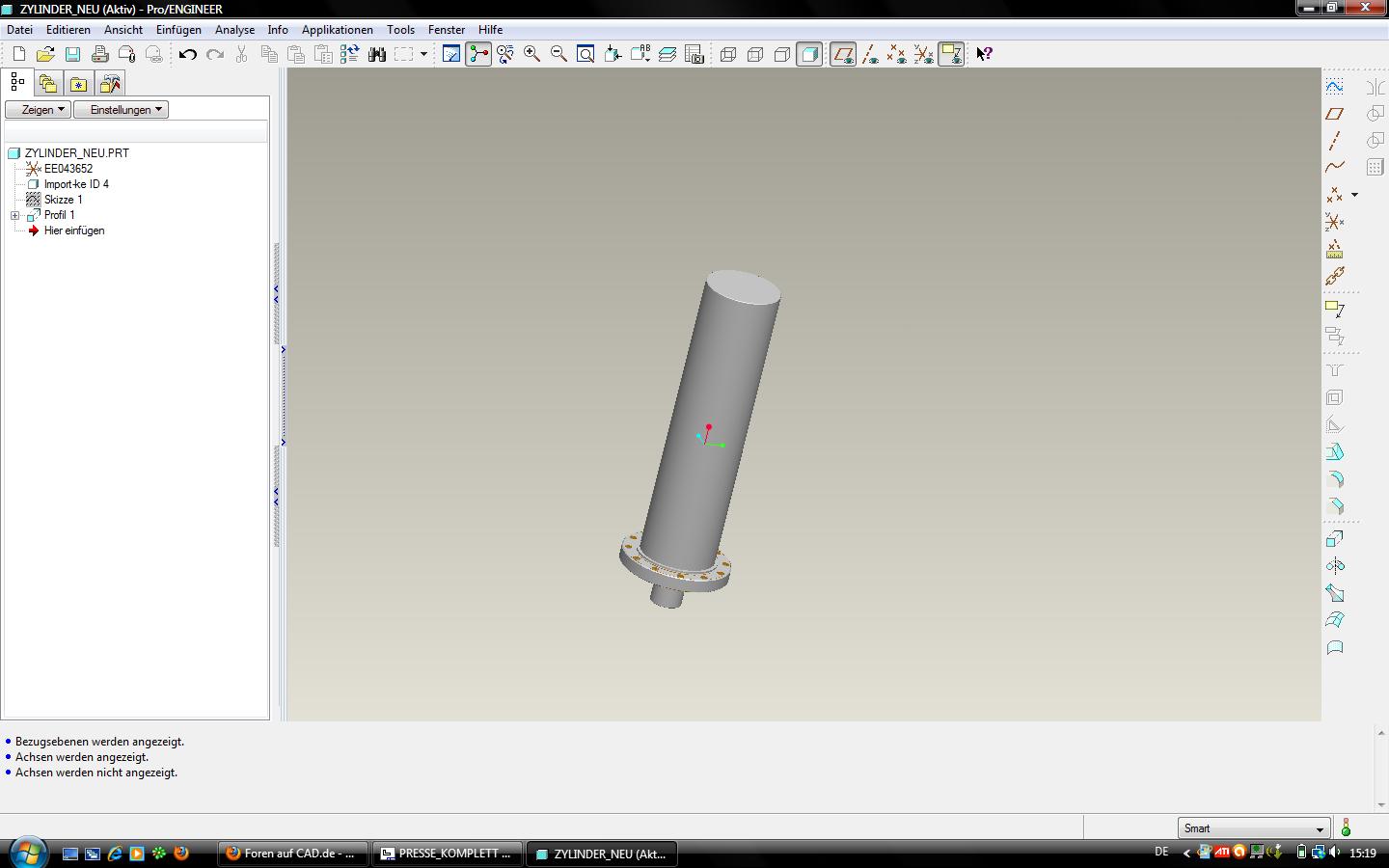

ich hab ne iges-datei geschickt gekriegt und eingabaut, erstma sieht alles ganz gut aus, aber wenn man ne zeichnung davon erstellt, dann sieht das teil lila aus. die verdeckte kanten davon werden dargestellt auch wenn ich die option ausschalte.
was kann man dagegen tun?
danke im voraus.

jau, mach aus den Flächen über Verbundvolumen ein Volumen und blende wenn nötig die Flächen in der Zeichnung über Folien aus.

kannst du das bitte bisschen genaue erklären.
es tut mir leid, dass ich so doof bin, hab nur gerade mit CAD angefangen.

Also, wenn Du ein iges-File importierst, besteht dieser i.d.R. aus einem Satz von Flächen. DIese sollten bei einem Körper idealerweise eine geschlossene Körperfläche bilden.
Nach dem Import solltest Du dann die Flächen auswählen können (selektieren) so das alle Flächen rosa erscheinen (Müsste über Sammelfläche gehen), dann im Menü Bearbeiten den Menüpunkt Verbundvolumen anklicken. Darauf achten, das die Option für Volumen nicht durch Entfernen ausgeschaltet ist (Schaltfläche gedrückt), dann nur noch ok.
Sollte Dein Flächenimport fehlerhaft sein, also Lücken aufweisen, klappt das mit dem Verbundvolumen natürlich nicht. Aber was dann kommt, ist ein anderes Thema.

so sieht das programm aus.(s. anhang) wo befindet sich denn "bearbeiten"?

Ähm Sorry, natürlich Das Menü Editieren.

Die Darstellung und Linienstärke im Druck kann man auch noch ändern in dem man in der Zeichnung über die Option Ansicht -> Darstellungseinstellung -> Systemfarben -> Geometrie (Reiter) -> Sammelflächenkante (Innere und Äußere)auf Hervorheben-Sekundär stellt.
Dann die Zeichnung aktualisieren und schon hat man graue Kanten. Ist aber nur bis zum nächten Aufruf gültig. Um es dauerhaft zu machen muss man die config (?) ändern. Bei mir ist es in WF 4 so durch den Admin eingestellt.

Ändern der Farben bringt dir aber nichts, da das Modell weiterhin ein Flächenmodell ist und du dann Probleme mit Querschnitten oder Massenberechnungen hast!
Lösung gibst wie oben beschrieben bereits!
