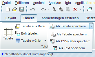

Hallo Zusammen,
vielleicht kann mir jemand helfen.
Ich möchte in Wildfire 5 eine Stückliste ausgeben.
Jedoch funktioniert das nur als html Datei.
Ist es möglich diese auch unter einem anderen Dateiformat zu speichern?
Vielen Dank im Voraus
Aus der Modellumgebung siehe z.B http://ww3.cad.de/foren/ubb/Forum12/HTML/018979.shtml#000006
evtl. aich info_output_mode both
Aus der Zeichnung: Wenn hier HTML im Einsatz ist muss ich passen

Ansonsten wie auf dem Bild

hat funktioniert
Vielen Dank
