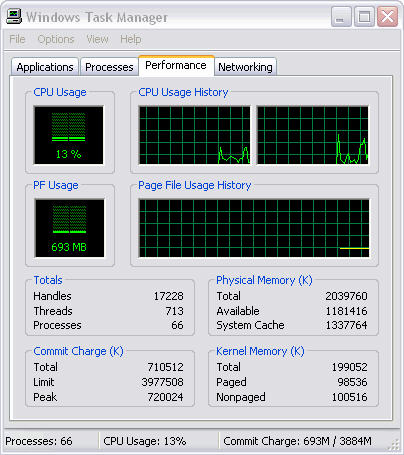

erstellt am: 18. Jun. 2010 13:23    Editieren oder löschen Sie diesen Beitrag!  <-- editieren / zitieren -->   Antwort mit Zitat in Fett Antwort mit kursivem Zitat    Unities abgeben: 1 Unity (wenig hilfreich, aber dennoch)2 Unities3 Unities4 Unities5 Unities6 Unities7 Unities8 Unities9 Unities10 Unities
Hallo zusammen
Ich habe gerade folgenden Tests gemacht:
1. BG geöffnet, die beim Laden fehler hat --> also wo man quickfix wie unterdrücken oder ähnliches machen muss
>> man sieht von anfang an, dass in das PageFile geschrieben wird und zwar schön kontinuierlich - bis man zum Fehler in der BG kommt. Dann stoppt der Schreibvorgang ins PF. Erst wenn man das fehlerhafte Objekt unterdrückt hat, beginnt sich das PF wieder zu füllen
>>> Ich behaupte, dass Proe nicht nur den Bereich reserviert, sondern auch effektiv von Anfang an beschreibt!
2. Windows Einstellung auf "kein PageFile" gesetzt + Neustart der Maschine
>> PF usage im TaskManager zeigt an, dass beim Laden der gleichen Baugruppe ebenfalls was in ein PageFile geschrieben wird
>>> da verstehe ich eigentlich mal wieder die Computerwelt nicht
3. die ProE Einstellung proe_memory_buffer_size habe ich auf 6000mb gesetzt + ProE neu gestartet
>> Nichts, was in die Richtung geht wie ich möchte
>>> habe nun von PTC eine genauere Erklärung für diese Option erhalten. Es ist eigentlich kurz gefasst, einfach ein Speicherbereich den man reservieren kann, damit man wenn es eng wird mindestens dieser Bereich noch vorhanden ist --> das ganze hat keinen Einfluss darauf dass Proe z.b. zuerst 6GB vom physischen RAM ziehen würde --> was ich mir erhofft hätte.
Da steh ich nun, ich armer Tor! und bin so klug als wie zuvor; heiße Magister, heiße Doktor gar, und ziehe schon an der zehen Jahr herauf, herab und quer und krumm meine Schüler an der Nase herum – und sehe, dass wir nichts wissen können!
Hätte nie gedacht, dass ich was aus Faust schreibe

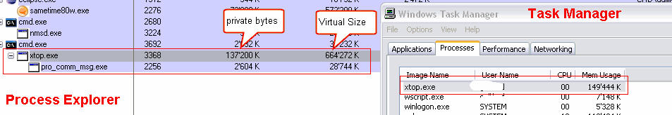

erstellt am: 18. Jun. 2010 19:00    Editieren oder löschen Sie diesen Beitrag!  <-- editieren / zitieren -->   Antwort mit Zitat in Fett Antwort mit kursivem Zitat    Unities abgeben: 1 Unity (wenig hilfreich, aber dennoch)2 Unities3 Unities4 Unities5 Unities6 Unities7 Unities8 Unities9 Unities10 Unities Nur für adga 10 Unities + Antwort hilfreich
1.Vergiß proe_memory_buffer_size
Dieser Config-Option wurde eingeführt um in einen 32 bit-System einen Sicherheits-Buffer vor dem Absturz zu haben.
https://www.ptc.com/appserver/cs/view/solution.jsp?n=129658 EDIT: Link hinzugefügt
2. Mit welchen Werkzeug ermittelst Du die "Pagefile-Benutzung" ?
Alois

Morgen Alois
Ich habe den Taskmanager verwendet (siehe Beispielbild) - sowie den Process Explorer.
Hast du ein besseres Tool?

erstellt am: 21. Jun. 2010 08:36    Editieren oder löschen Sie diesen Beitrag!  <-- editieren / zitieren -->   Antwort mit Zitat in Fett Antwort mit kursivem Zitat    Unities abgeben: 1 Unity (wenig hilfreich, aber dennoch)2 Unities3 Unities4 Unities5 Unities6 Unities7 Unities8 Unities9 Unities10 Unities
Hier habe ich mal die Angaben vom TaskManager mit den Angaben aus dem Process Explorer verglichen.
Ich verstehe die Angabe so, dass die Belastung des physischen RAM's bei beiden Tools etwa gleich ist (wohl dieser 1=1024 irgendwas Trick ;-)
Beim Process Explorer sieht man aber auch die Belegung des Virtuellen Speichers -> also das PageFile

Original erstellt von adga:
Hallo Adga,
der virtuelle Speicher ist der GESAMTE Speicher der einem Prozess vom OS zur Ausführung zugewiesen wurde, egal ob ausgelagert oder nicht oder wo er sich befindet.
Der ausgelagerte Speicher ("Pagefile") ist wiederum der Anteil des gesamten virtuellen Speichers, der auf ein externes Speichermedium (in der Regel die Festplatte) ausgelagert wurde. Der ausgelagerte Speicher muss auch immer kleiner sein als der virtuelle Speicher.
Anzeigen kann man sich das auch beim Prozess-Viewer des Task-Manager's. Dort unter Optionen lassen sich die Spalten "Größe des virtuellen Speichers" und "Ausgelagerter Pool" dazuschalten. Dann erkennt man den Unterschied.
Übrigens:
Die Anzeige "Auslagerungsdatei" in der Systemleistung Task-Manager stellt nicht die Größe der Auslagerungsdatei dar sondern eher die Belegung des physikalischen Hauptspeichers (ich finde die Bezeichnung dort sehr irreführend wenn nicht gar fehlerhaft). Also nicht täuschen lassen dort (wenn dort 2 GB steht dann muss noch garnichts ausgelagert sein).
Gruß, Ralf
P.S.: Wenn Dein Testuser schreibt er hätte noch ca. 3,5 GB frei und das sogenannte "Pagefile" wäre schon ca. 4 GB groß, dann ist doch alle korrekt, sofern er die Angaben aus dem Task-Manager nimmt. Dann ergeben 3,5GB + 4GB "gerundet" 8GB Hauptspeicher, wobei vermutlich noch nichts ausgelagert wurde.
