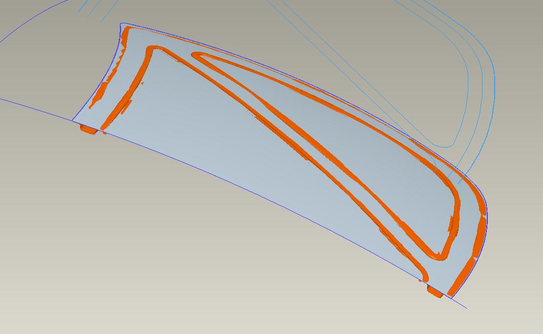

eine Frage: Gibt es mit ProE W4 die möglichkeit ein Bauteil der Krümmung einer Fläche anzupassen?
Vielen Dank

Mir fallen da viele Möglichkeiten ein, aber ich bin mir nicht sicher, wie Du das meinst...
Die einfachste Möglichkeit wäre die Fläche ins Bauteil zu holen und Dein Teil damit zu beschneiden - dann haben beide exakt die gleiche Krümmung.
Oder denkst Du eher an einen tangentialen Übergang?

Pardon, ich dachte an einen Tangentialen Übergang. Also ich möchte ein Teil so biegen das es die gleiche Krümmung wie eine Fläche hat.

Da gibt´s noch immer viele Möglichkeiten, vielleicht hilft Dir das Krümmen-Tool (unter Einfügen-Krümmen), oder ev. kannst Du deine Fläche einfach aufdicken (unter Editieren-Aufdicken).
Am Besten wäre es, wenn Du mal ein Bild zur Erklärung reinstellst, damit man sich besser vorstellen kann was Du genau machen willst.

Ich möchte das, dass Bauteil (orange) an der Fläche (grau) anliegt. Es ist kein Anzeigefehler da ich einen Abstand messen kann.

Du möchtest anliegende Versteifungsbleche für eine Motorhaube erzeugen?
Prinzipielles Vorgehen:
Du kopierst die Haupt-Fläche in dein Teil
Du erzeugst gegebenfalls einen Offset für die Materialdicke
Du verheiratest die benötigten Anlageflächen der Hauptfläche mit deiner Konstruktion (z.B Trimmen Verschmelzen etc. im Flächenmodus)
Ich gehe aber fest davon aus, dass Du noch weitere detaillierte Fragen hast
