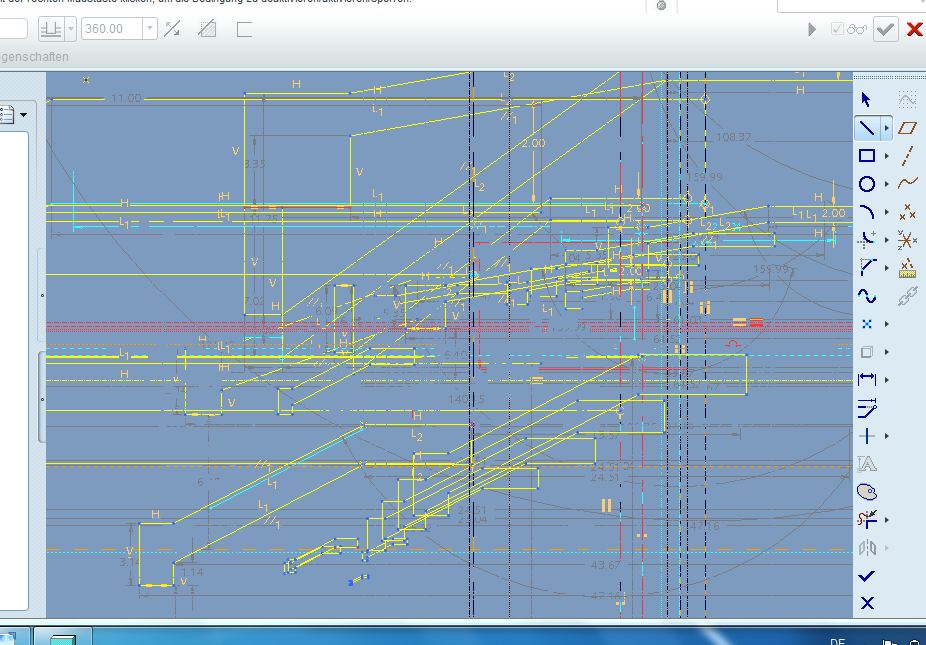

Also ich nutze die Studenten Lizens von Wildfire 5. 64bit.  Nun habe ich das Problem dass, sobald ich eine Skizze erstelle und ich Zeichne, mehrere Linien eingeblendet bekomme von anderen Skizzen, soll heißen es sind ständig Grafik Fehler da. Auch verschwindet manchmal einfache alles und flackert... naja jedenfalls ist es sehr umständlich so zu arbeiten, zumal ich einen Beleg anfertigen muss für die uni.
Ich nutze als hardware ein FSC Esprimo U9200. Grafikkarte ist ein GMA 965 chipsatz. kann es sein das es an diesem liegt? Was kann ich tun und vor allem gibt es einen treiber für die grafikkarte mit dem alles richtig geht?
Betriebssystem ist Windows 7 64 Bit. Laut Windows update sind alle treiber aktuell!
vielen dank für eure hilfe im vorraus!

in der config.pro den
Parameter graphics auf win32_gdi umstellen.

Einfach in ProE auf Tools>Optionen klicken
dann die Option graphics mit dem Wert win32_gdi hinzufügen, zuweisen und speichern. So taucht die Option in der config.pro auf.
Oben im Fenster kannst Du noch einstellen, in welche config.pro das gespeichert werden soll.

Ah vielen vielen dank!!!  ich glaube jetzt scheint es zu funktionieren. muss nochmal ein bisschen rumprobieren aber ich glaube es geht nun endlich

Habe nun nach mehrfachen Rumprobieren festgestellt das schon wieder diese Grafikfehler sind. Ich habe mal ein Screenshot gemacht und in den Anhang gepackt!
Hat von euch jemand so etwas schonmal gesehen?
vielen dank schonmal!

Wenn sie all das, was ich da auf ihrem Bilderl *gelb* sehe, in eine Skizze gebastelt haben, dann …….!
Die Skizzen so einfach wie nur möglich halten!
KEs zusammenstoppeln.
Hier im Forum geistert die 7-er Regel herum.
7 – Stricherl pro Skizze – und aus.
Dann ruckelt wahrscheinlich auch nix mehr.

ich Geister jetzt schon etwas länger in dem Forum hier herum aber da ich mein problem diesmal nicht finde hab ich mich ma angemeldet und schilder nun mein problem.
Ähnlich wie im letzten bild sied es bei mir aus wenn ich bauteile zusammenfüge. diese Bauteile sind alle recht simple und bei ein oder 2... bauteilen is es ja auch noch ok aber leicht nerfig sobald es aber über 10 bauteile geht wirds absolut unübersichtlich.
grundsätzlich wenn ich ein bauteil hinzufüge wird sich die momentane kontur meiner bauteile in blau gemerkt. Sobald ich referenzen festlegen möchte und die erste anklicke verschwindet alles und ich seh nur noch die blauen striche der kontur,die vorher nur gemerkt aber nicht da waren. wie gesagt beim ersten teil das ich einfüge is es noch ok, sobald ich aber anfange zu drehen oder am mausrad drehe habe ich 2 überlappende danach drei überlappende bilder e.c.t.
ich sehe dann nur was ich mache wenn ich mir merke wie mein bauteil aussied und wo es kurz bevors verschwindet war,weil vereinzelte Kanten auftauchen wenn ich drüber fahre.aber auch das hilft nur bis zu ner begrenzen anzahl denn die alten blauen striche bleiben und pro neues bauteil kommen mehr dazu.
ich hoffe ihr könnt mir da weiterhelfen.

Also genau das Problem hatte ich ja auch! Man kann wohl nicht wirklich mehr tun als den Parameter graphics auf win32_gdi umstellen wie oben beschrieben. Bei mir hat es dann funktioniert!
So einigermaßen
Aber so ein Notebook ist mit großen Baugruppen doch etwas überfordert. Zumal Dynamische Analysen nicht möglich sind auf Grund des "langsamen Prozessors"

umgestellt auf win32_gdi hab ich bereits der fehler is dadurch nicht weg ^^
Gruß Kenni

Allerdings muss ich sagen sobald alle referenzen angegeben sind hab ich meine zusammengesetzen bauteile wieder und kann mich neu orientieren sobald aber wie gesagt das neue bauteil kommt hab ich noch mehr blaue striche ^^ o.o

dann versuch's mal mit der Config-Option:
use_software_opengl yes
HTH
Alois

erstellt am: 07. Sep. 2010 12:02    Editieren oder löschen Sie diesen Beitrag!  <-- editieren / zitieren -->   Antwort mit Zitat in Fett Antwort mit kursivem Zitat    Unities abgeben: 1 Unity (wenig hilfreich, aber dennoch)2 Unities3 Unities4 Unities5 Unities6 Unities7 Unities8 Unities9 Unities10 Unities Nur für Metal Opossum 10 Unities + Antwort hilfreich
Testweise mal unter den erweiterten Systemeinstellungen die Einstellungen für otimale Leistung anpassen lassen. Das hat unter XP schon zu Pro_Blemen geführt...#

-dann versuch's mal mit der Config-Option:
-use_software_opengl yes
-HTHHope this helps (Hoffe, es hilft weiter)
hab ich gemacht  leider keine veränderung
etwas das mir auch auffällt (arbeite erst seit dieser woche mit pro/e 5) ist, dass ich makierungen erst dann erkenne wenn ich mit der maus scrolle z.b. beim maße angeben später beim zeichnen
vlt hilft das dem ganzen ein wenig weiter
-Testweise mal unter den erweiterten Systemeinstellungen die Einstellungen für otimale Leistung anpassen lassen. Das hat unter XP schon zu -Pro_Blemen geführt...#
-Baste
erweiterte systemeinstellungen kenn ich jetzt nur von windows, da komm ich nicht dran weil ich keine admin rechte hab und bis der was erledigt is weihnachten ^^
in so fern hoffe ich du meinst andre systemeinstellungen, wenn ja, wo find ich die?

erstellt am: 07. Sep. 2010 13:29    Editieren oder löschen Sie diesen Beitrag!  <-- editieren / zitieren -->   Antwort mit Zitat in Fett Antwort mit kursivem Zitat    Unities abgeben: 1 Unity (wenig hilfreich, aber dennoch)2 Unities3 Unities4 Unities5 Unities6 Unities7 Unities8 Unities9 Unities10 Unities Nur für Metal Opossum 10 Unities + Antwort hilfreich
Original erstellt von Kenni:
Du hast das aber schon in die passende config.pro geschrieben und Pro/E danach neu gestartet??
Wie kann es sein, dass Du an Deinen Pro/E-Einstellungen dauerhaft schrauben darfst, aber für die Windows-Einstellungen einen Admin brauchst?
Starte mal Pro/E frisch und prüfe, ob die Einstellungen immer noch gesetzt sind!

erstellt am: 07. Sep. 2010 13:38    Editieren oder löschen Sie diesen Beitrag!  <-- editieren / zitieren -->   Antwort mit Zitat in Fett Antwort mit kursivem Zitat    Unities abgeben: 1 Unity (wenig hilfreich, aber dennoch)2 Unities3 Unities4 Unities5 Unities6 Unities7 Unities8 Unities9 Unities10 Unities Nur für Metal Opossum 10 Unities + Antwort hilfreich
solange ich pro e nicht neustarte bleibt die einstellung bei neustart geht sie wieder zurück
könnte das problem sein -.- ok ich werd mich ma bei meinem admin melden und ihm sagen das er das mal verändert wenns nicht funktioniert meld ich mich wieder ...
Das ist dann - wie so oft - ein rein organisatorisches Problem und kein technisches. Und damit allein Eures.
1. Ja, ich meinte die Windows-Einstellungen
2. Für diese braucht man keine Admin-Rechte (dummerweise, denn man muss die Einstellungen für jeden Benutzer neu tätigen)
Dann werden offensichtlich bei Euch beim Pro/E-Start bestimmte Config-Einstellungen neu gesetzt. Macht man beispielsweise sehr gerne durch das Kopieren von Config-Files innerhalb des Pro/E-Startskrips. Und daran sollte nur und ausschließlich der Admin schrauben und niemand sonst.

erstellt am: 07. Sep. 2010 14:01    Editieren oder löschen Sie diesen Beitrag!  <-- editieren / zitieren -->   Antwort mit Zitat in Fett Antwort mit kursivem Zitat    Unities abgeben: 1 Unity (wenig hilfreich, aber dennoch)2 Unities3 Unities4 Unities5 Unities6 Unities7 Unities8 Unities9 Unities10 Unities Nur für Metal Opossum 10 Unities + Antwort hilfreich
gut wenn man nen guten draht zum chef hat... trotzdem nach umstellung auf win32_... hat sich daran nichts verändert ich werd kugen ob die windows einstellung das problem ist.
aber es scheint offensichtlich ein problem bei uns zu sein in so fern danke für die hilfe
Lass Dich nicht vergraulen, manche poltern hier gerne ein bisschen rum...
Natürlich ist es Euer Problem, wenn Du die config-Einstellung nicht verändern darfst - aber das ist ja jetzt erledigt, jetzt können wir weiter suchen!
Also:
Die Grafik-Fehler sind noch da?
Der config-Eintrag ist gesetzt. Hast Du geprüft, ob der nach einem Pro/E-Neustart noch da ist?
Welchen der beiden empfohlenen Einträge hast Du setzen lassen? Oder beide?
Es ist ganz simpel: Euer Pro/E-Admin hat dafür zu sorgen, daß Ihr jederzeit tadellos funktionierende Hard- und Software zum Konstruieren zur Verfügung habt. Das ist sein Job, dafür kriegt er Geld. Wenn er dieser Pflicht und Schuldigkeit nicht nachkommt, geh zu seinem Chef und sorg dafür, daß er es tut.
Ihr als Konstrukteure sollt und müßt Euch schließlich auf wichtigere Dinge konzentrieren als darauf, daß Eure Rechner und die darauf laufenden CAD-Programme ordnungsgemäß laufen. Sobald Ihr gezwungen seid, das doch zu tun, kostet das Eurer Firma unnötig Geld. Diese Rechnung sollte eigentlich jeder Chef verstehen.
meine version is Pro/E wildfire5 education Edition
Das sehe ich ja jetzt erst:
Kann mir mal jemand erklären, warum in einer  Firma eine education Edition zum Einsatz kommt? Habe ich da irgendwas verpaßt?

erstellt am: 08. Sep. 2010 07:33    Editieren oder löschen Sie diesen Beitrag!  <-- editieren / zitieren -->   Antwort mit Zitat in Fett Antwort mit kursivem Zitat    Unities abgeben: 1 Unity (wenig hilfreich, aber dennoch)2 Unities3 Unities4 Unities5 Unities6 Unities7 Unities8 Unities9 Unities10 Unities Nur für Metal Opossum 10 Unities + Antwort hilfreich
-klar nur wenn man hilfe sucht und solche findet kugt man gerne anderweitig weiter...
Also:
-jap
-haben wir beide gesetzt und fehler bleiben bei neustart. komischerweise admin setzt um und nach neustart is wieder alles beim alten er weis auch -nicht weiter. aber selbst wenn man diese setzt und dann damit arbeitet verändert sich nichts
-s.o.
danke
-er ist allerdings haus admin und hat keine genaue ahnung von Pro/E.
-Ich erledige zwar arbeiten die mit denen eines Konstrukteur´s vergleichbar sind. Nur habe ich einen metal beruf erlernt, und bringe mir seit ca -1-2 monaten selbst das programm bei. (forschung und öffentlicher dienst da trifft man echt alles)
-die rechnung versteht unser chef. er sied auch das ich damit probleme habe und versuche mich da selbst drum zu kümmern da unser admin leider nur -springt wenn eben dieser was sagt -.-. ansonsten dauert es.
