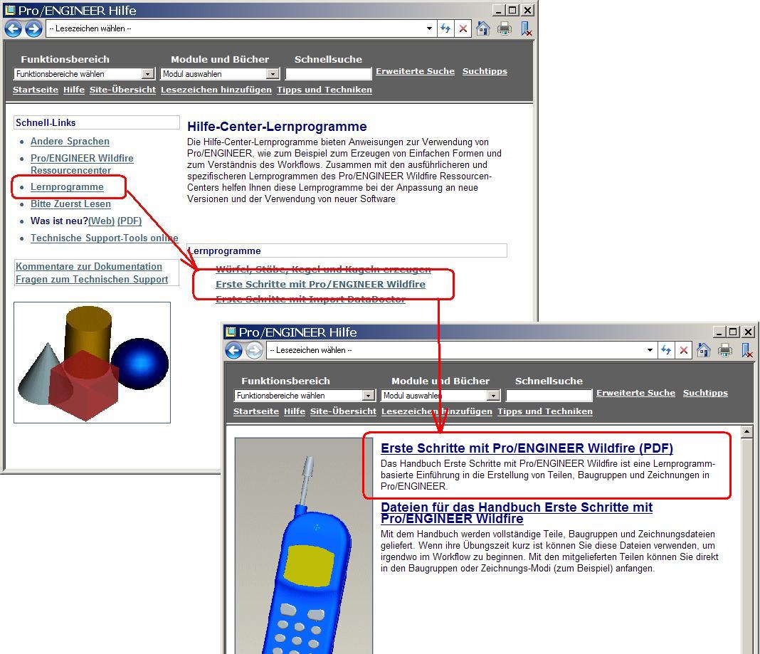

Kennst Du das hier schon?
Falls ja,
dann solltest Du Dir dringend den in Pro/E üblichen Terminus aneignen, damit wir Deine Fragen auch vernünftig beantworten können. Okay?
