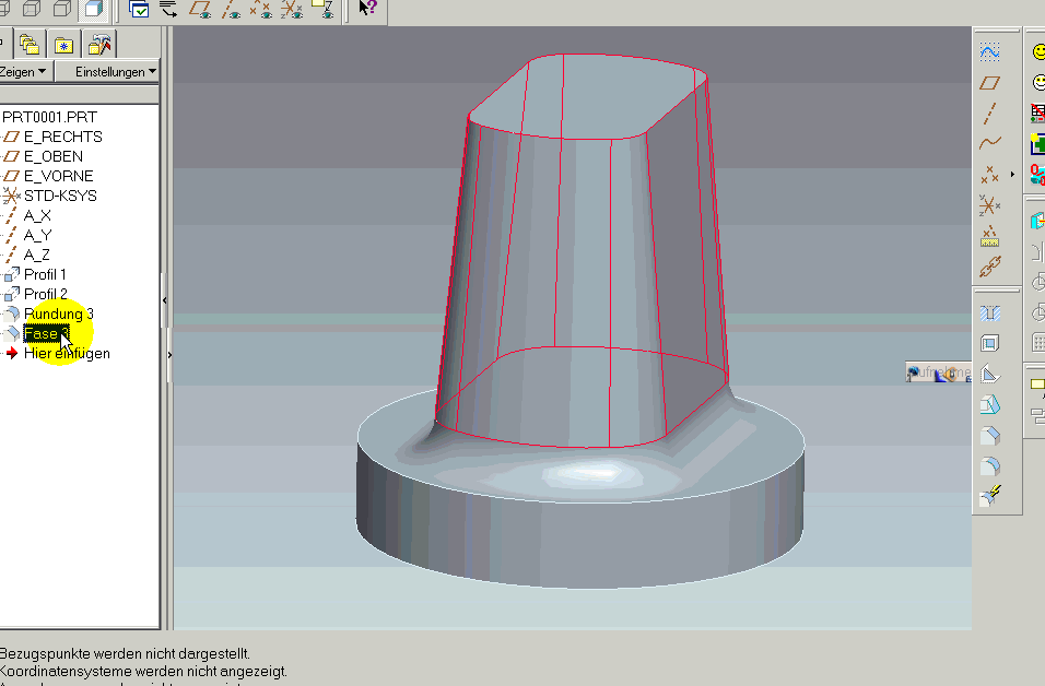

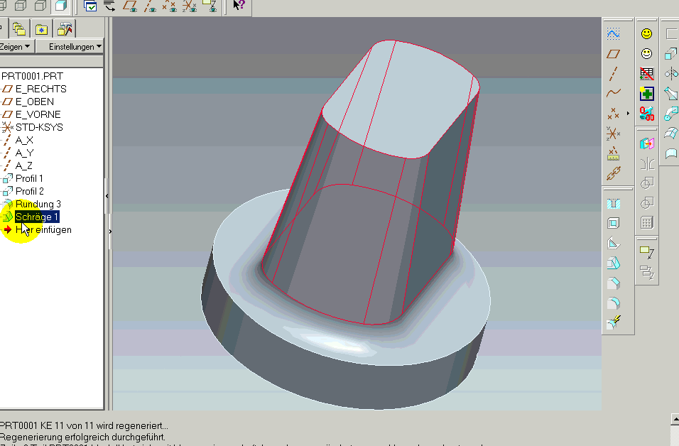

hab hier ein Part angehängt, bei dem ich mich gerade frage,
wieso ich nicht mit dem Schrägen-Tool vorankomme.
Anstatt der Fase wollte ich das Schrägen-Tool anwenden und
als Scharnier die obere "Kante" der Rundung verwenden.
Hab ich hier einen Denkfehler?
Wieso kann ich das Schrägen-Tool hier nicht nutzen?

Anbei ein Beispiel, das Du aber noch anpassen müsstest. Vorgehensweise ist immer:
1. Schräge
2. Rundung

Tangentialschräge wäre hier das passende KE,
aber dazu braucht es eine Mold-Lizenz.

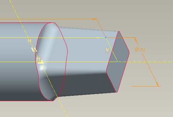

Hallöchen,
Original erstellt von Slider99:
Ich brauche nämlich ein bestimmtes Maß an der oberen "Radiuskante".
Kante?
Brauchst Du wirklich eine Kante?
Dann wäre Dein Anliegen natürlich überhaupt kein Problem! (Anhang 1)
Oder soll die Schräge vielleicht doch tangential in die Rundung übergehen?
Dann würde sich z.B. "Ziehen" oder "ZugKE" anbieten! (Anhang 2)

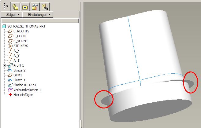

Mit einer etwas anderen Reihenfolge bei der Modellierung bekommt man das auch hin, ohne ein Zug-KE zu nutzen und den Übergang dorthin zu legen, wo man möchte. (Endlich habe ich mal eine Lsg., auf die Nina noch nicht gekommen ist  )
Allerdings ist gerade meine Bildschirmkamera defekt, so dass ich das Modell liefern muss.

Anbei ein Beispiel mit einem genau definierten Maß an der "oberen Radiuskante". Der Aufbau ist ziemlich ausführlich, aber so kannst Du es wahrscheinlich besser nachvollziehen. Das Ganze geht natürlich auch mit weniger KE´s.
HTH.

Radius durch Kurve ermitteln lassen. (Verfahrkurve)

Ich denke, jetzt passt es. Bei der Lösung ist nicht nur das Maß am tangentialen Übergang definiert, sondern der Radius bleibt auch konstant (unabhängig vom Schrägenwinkel.
@Udo: Ich hatte ja schon geschrieben, das das Modell aufwendiger ist, als es sein müsste. Ich dachte, das slider das dann besser nachvollziehen kann. Natürlich kann man auch bei meiner Lösung auf die Flächenflickerei (Flächenmodelle sind eben die hohe Schule der Konstruktion in ProE  ) verzichten und alles mit weniger KE´s bewerkstelligen.

Herstellbar ist das alles schon. Kommt auf das richtige Zusammenspiel der Maße an. Mir ging es ja auch nur um das Zeigen der Vorgehensweise.:)
